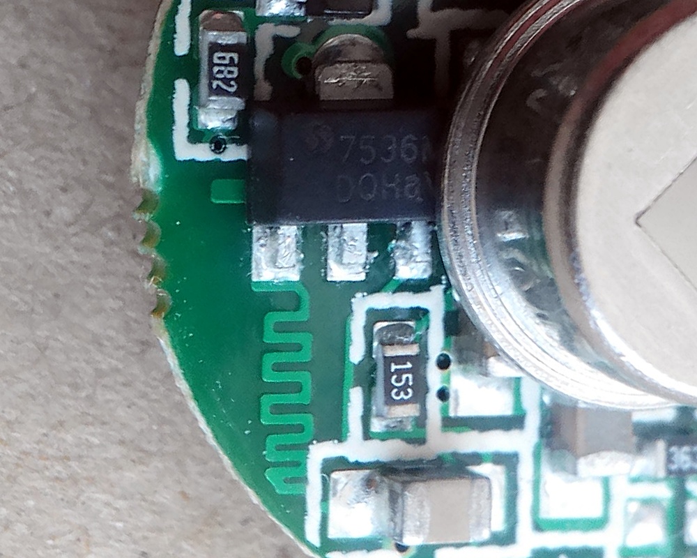

Das koennte ein Stromfuehlerwiderstand sein, etwa 20 mOhm (geschaetzte
50 Squares bei etwa 0.5 mOhm / Square bei 35 um Kupfer). Oder vielleicht
kann der 7536 keine Keramik Cs mit niedrigen Innenwiderstand. Das
Datenblatt zeigt immer nur Elkos als Ausgangskondensator, die haben per
se einen hoeheren ESR.
