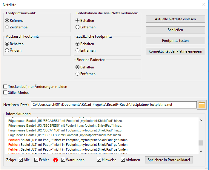

kann mir jemand mit der Fehlermeldung, die beim einlesen der Netzliste
in Pcbnew auftaucht weiter helfen?
Fehler: Bauteil „U1“ mit Pad „~“ nicht im Footprint
„myfootprint:ShieldPad“ gefunden
Ich bin eigentlich den sauberen Weg gegangen. D.h. im Schaltplan ein ein
Symbol erstellt, dazu das Footprint, alles angeschlossen, ERC Check
gemacht, Foorprints zugewiesen und schließlich Netzliste erstellt.

Kann es sein, dass Du den Anschlüssen im Symbol keine Pinnummer
zugewiesen hast? Entweder das, oder die Pin-/Padbezeichnungen stimmen
zwischen Symbol und Footprint nicht überein.
