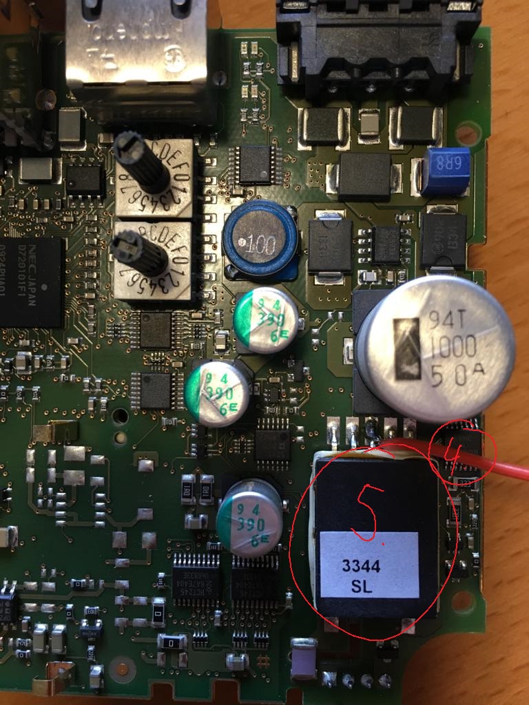

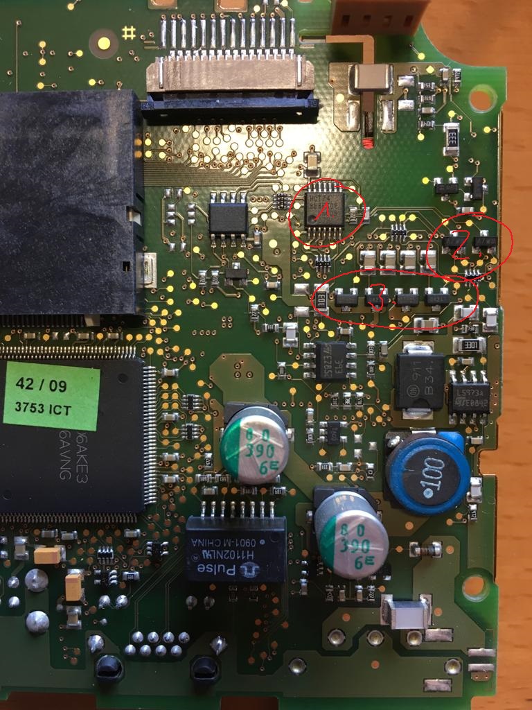

Hi, ich habe ein Display (Hitachi SX14Q004) dessen
Hintergrundbeleuchtung kurz nach dem Start (kalt: 20s, warm: 2s)
ausgeht. Angesteuert wird die Beleuchtung mit 75 kHz. Da das Signal
bereits vor dem Übertrager (im Bild: 5) aussetzt, gehe ich von einer
defekten Ansteuerung aus. Auf den Fotos habe ich versucht die an der
Erzeugung teilhabenden Bauteil etwas einzugrenzen. Kommt das hin und
falls ja, was ist 1. für ein Bauteil?
1.
HCT74
8E8E602
Un609
07H
(Was ist das für ein Bauteil?)
2. Dual Diode:
BAV99
(2 Signal aus 1. gehen jeweils auf einen Pin3. Passt das bzw macht man
das so?)
3. H-Brücke mittels L1ZVD und 359AX
(Was sind das für Transistoren?)
4. Hex Schmitt Inverter
VHC
PBOD
(Konnte nicht ganz herausfinden in welcher Funktion dieser beteiligt
ist)
5. Übertrager
