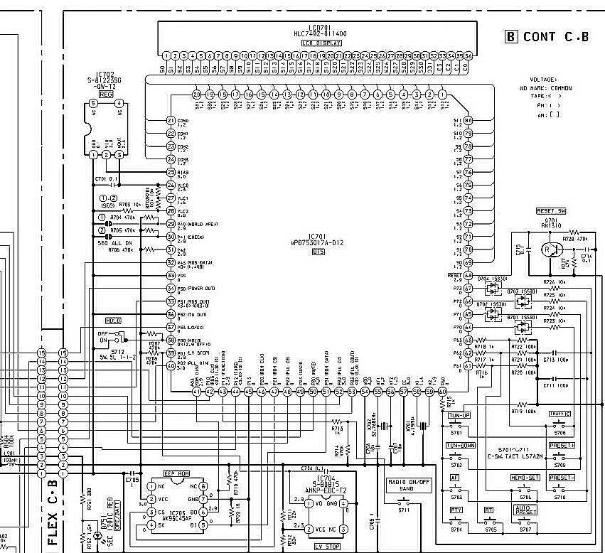

Ich hab das Originalschaltbild ( Ausschnitt des Controllers im Anhang).
Sollte das ein Problem darstellen? Bitte schau mal ins Schaltbild, ob
der Ersatz eines ( evenntuell auch nur als Zweit-/Parallel-Anschluss?)

Der eingestzte µC übernimmt die komplette Decodierung des
RDS-Datenstroms. und ist keine lumpiger DisplayController. Selbst wenn
Dei RDS_DAT und respektive _CLK zur Verfügung stehen sollten (was auf
dem Foto schwer zu erkennen ist, aber zu erahnen) nützt Dir ein
"herkömmliches" 2x16 LCD nicht viel, also eigentlich garnix, selbst wenn
es welche mit I2C Schnittstelle gben würde. Schade eigentlich. Eventuell
liefert der eingestzte µC an eine seiner ASchnittstellen ein decodierten
RDS Datenstrom in verarbeitbarer Weise.

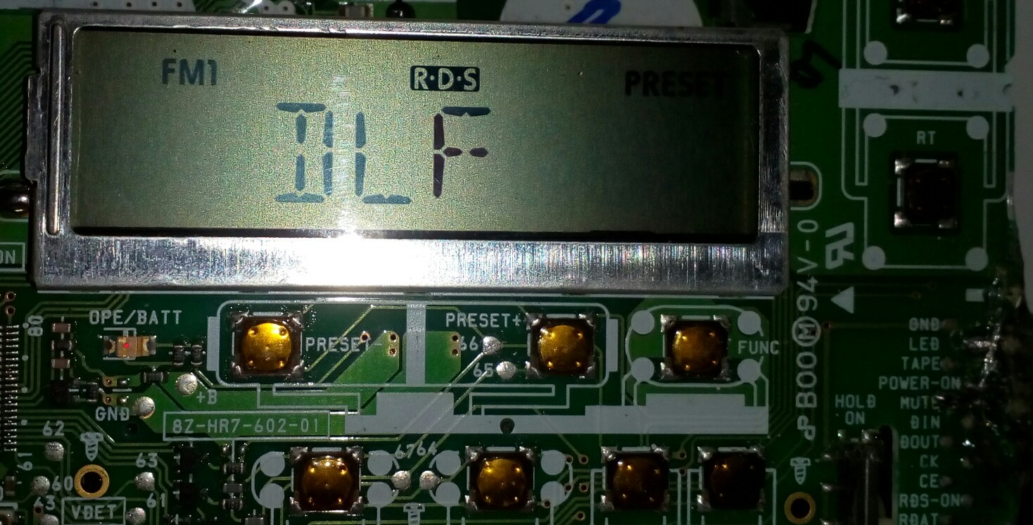

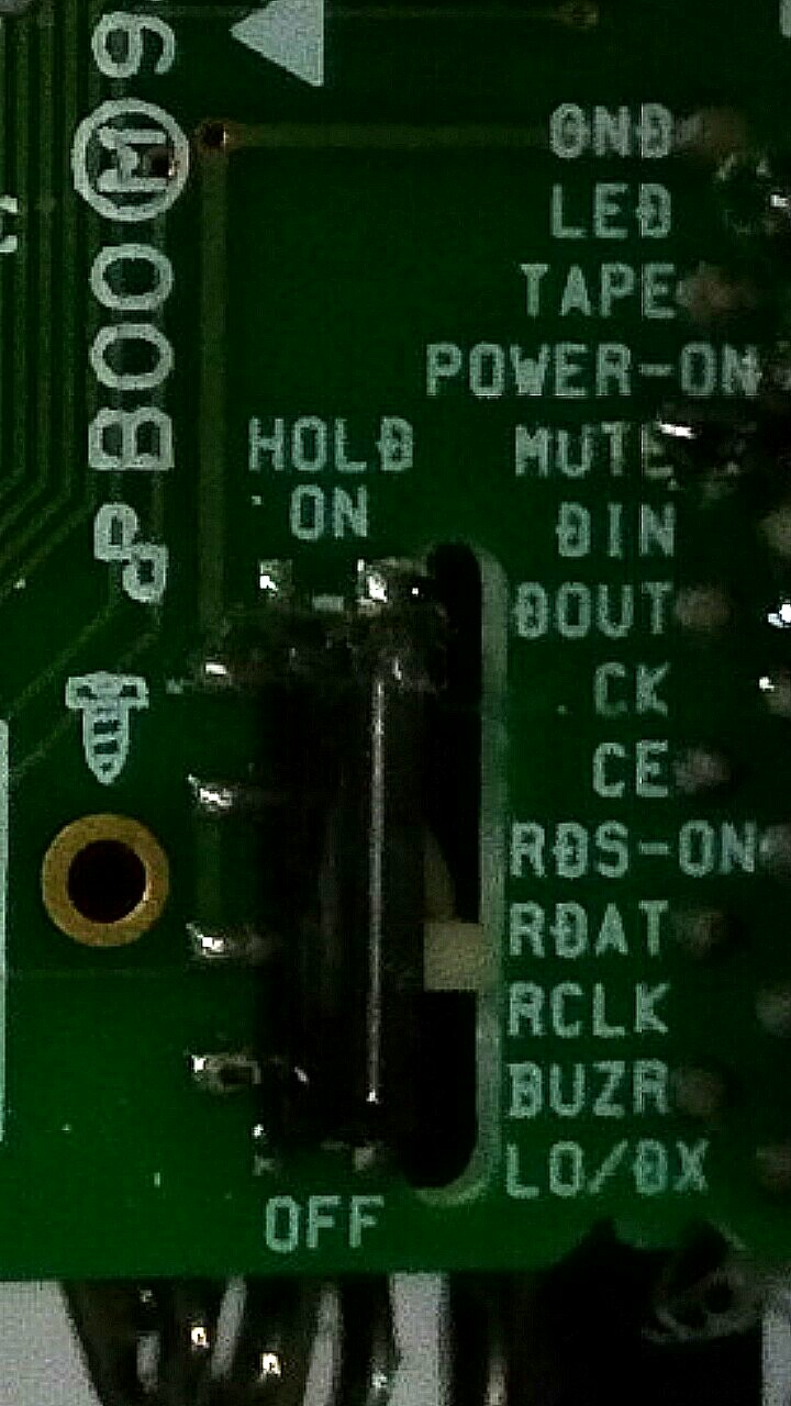

anbei ein Foto der "Anschlussleiste" der externen Datenleitungen für ei
(Zweit-)Display. Weil original nur schlecht lesbares ohne
Hintergrundbeleuchtung.
sowie des Original-Displays.

Anmerkung: Der "Tape"Anschlusspin ist ohne Funktion ( gehört wohl eher
zu einem anderen Modell..)
Das Original- Display hier ist nur mit Taschenlampe beleuchtet zu
lesen,( wie das Foto zeigt); ohne sieht man faktisch nichts oder nur
sehr schwach. Deshalb brauch ich nur die Datenanschlüsse zu einem
geeigneten hinterleuchfähigen Display, wo man auch den Kontrast
variieren kann. Ich brauch dazu weder andre Firmeware noch irgendwelche
Zusatz-Controller-/-Schaltungen. Wer sowas behauptet, will sich nur
wichtig machen.Das musste erwähnt werden.

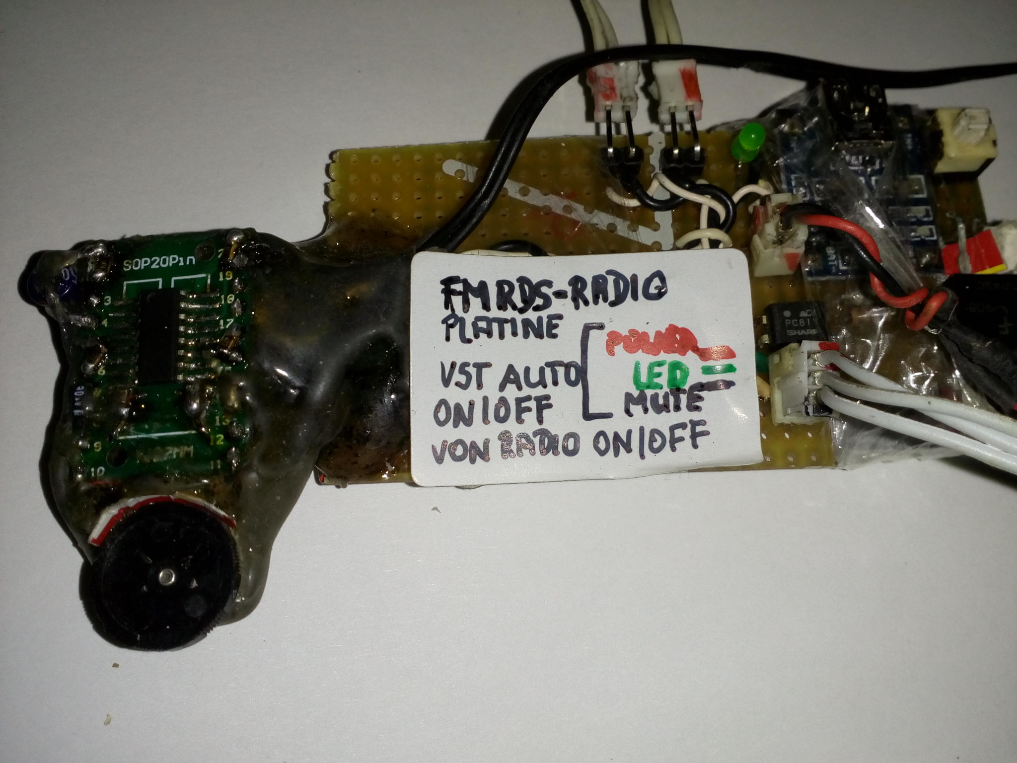

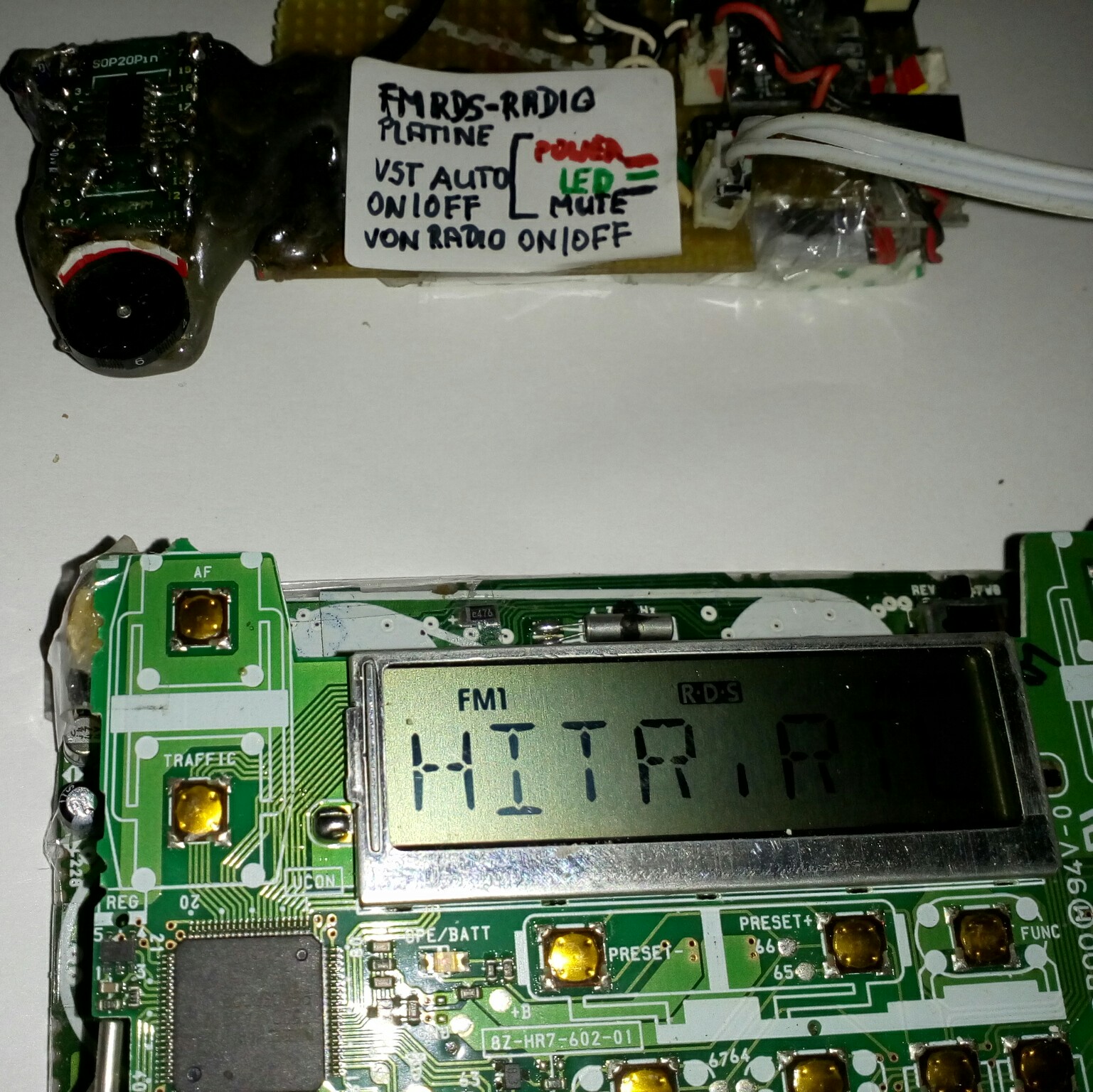

Kuckst du Anhang: Bilder, wie das Modul im Probebetrieb " arbeitet"
Erklärt sei an dieser Stelle: Das Modul ist hier testweise an einem
"Schnellentwurf" mit einer Mini-Stereo-Endstufe verbunden, die vom
Radio aus ein und abgeschaltet wird. Zudem befindet sich auf der
Lochraster die Modulsteuerung für AutomaticOnOff sowie das
Ladecontrolmodul mit dem TP4056, so soll das später mit der in Arbeit
befindlichen gestempelten Platine angeschlossen in ein Röhrenradio mit
den *Rießentüten*- weil das ein Sondermodell sein wird. Passend zu

Ansonsten (an Stefanus): im geposteten Bild sieht man, daß das Display
ein passives Glas ist mit einzelnen Segmenten und 4x Backplane. Also
komplett kundenspezifisch.

W.S. schrieb:> im geposteten Bild sieht man, daß das Display> ein passives Glas ist mit einzelnen Segmenten und 4x Backplane. Also> komplett kundenspezifisch.
sieht man auch am RDS on
