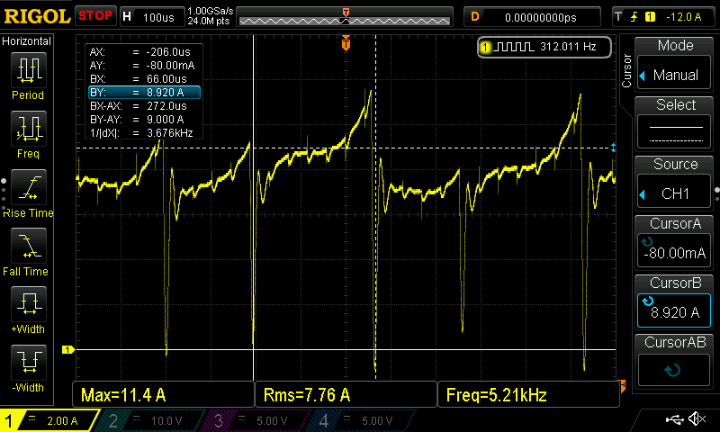

Für meine Firma suche ich ein Leistungsmessgerät, das die RMS-Leistung
von BLDC-Motoren misst (vor der Ansteuerelektronik).
- Spannung bis 60V
- Ströme: RMS bis 20A, Peak bis 30A besser 40A
- Digitale Anzeige
Die Ströme können schon rechte Peaks haben (siehe Screenshot).
