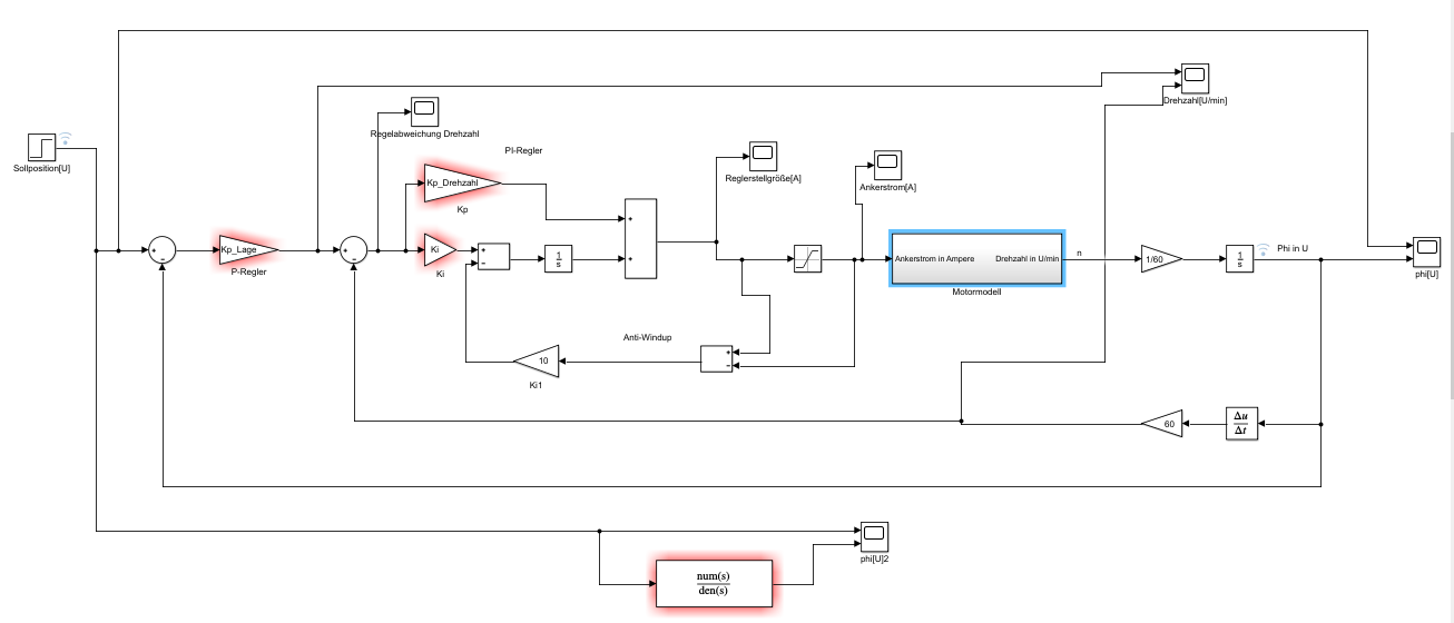

Du brauchst eigetlich nur einen Regler zu schreiben. Der P-Regler ist ja
nur ein wenig Sackhüpferei. Im Endeffekt sind das weniger als 10 Zeilen
Code.
Womit ich nicht einverstanden bin, ist deine Regler Anordnung. Der
äußere Kreis muss geregelt werden und nicht der Innere! Kannst ja mal
ein Störsprung posten. Bin mir sicher dieser wird nicht ausgeregelt.
Vorallem, wenn man Reibung hat.
Wenn du schlau bist, dann liest du mal bei den Urheber und Gottfather of
control technology, Aström die paar Zeilen kod ab.
