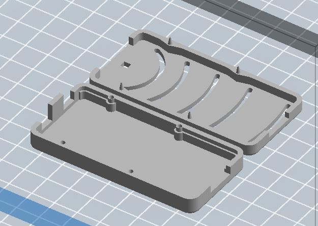

Ich habe mir vor kurzem einen LimeSDR Mini zugelegt und habe nun eine
Druckvorlage für ein Gehäuse aus dem Netz gezogen.

Die Schraubendome sind oben sehr dünn ausgeformt, das wird beim
Verschrauben
an der Stelle definitv brechen.
Habe die STL-Dateien mal durch den Slicer gehauen,
mit 15€ inkl. Versand käme ich hin, ist der Selbstkostenpreis.
Dann allerdings nur in PLA(schwarz), heißt: nicht temperaturstabil.
Das Material wird bereits bei etwa 60°C weich und verformt sich.
Anderes Material habe ich aber gerade nicht da,
wenn das passt würde ich es dir drucken.

Ich könnte es für den Wunschpreis machen, aber habe Bedenken wegen
Forderungen nach Maßhaltigkeit, Oberflächengüte und womöglich noch
Wunschfarbe.
Da die Teile ineinander gesteckt werden hat hoffentlich jemand die
entsprechende Toleranz vorgehalten.
Ich druck mit grauem ABS, Flashforge Dreamer, mittlere Auflösung, 100%
Infill, ohne Prüfung der 3D Modelle auf Passgenauigkeit.
