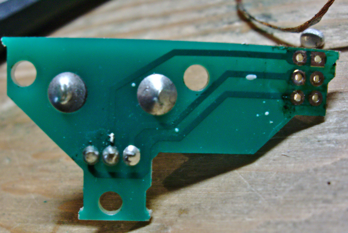

Dem einen oder anderen wird vielleicht aufgefallen sein das unser
KA3005P kurz nach Ablauf der Garantie beim einstellen der
Ausgangsspannung lustig mit den Werten rumspringt.
Grund dafuer ist der Encoder an der Frontplatte der einen zu grossen
Uebergangswiderstand an seinen mechanischen Schaltern bekommt.
Die Reparatur ist ziemlich einfach.

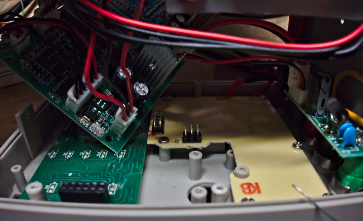

1. Kiste aufschrauben.
2. Vier kleine Schrauben an der grossen Platine hinter der Front
abschrauben und diese Platine etwas an die Seite legen.
3. Drei Schrauben an der Halteplatine loesen auf die sich der Encoder
befindet.
4. Drehknopf abziehen.
5. Mit einer grossen Loetspitze und reichlich Zinn alle sechs Kontakte
an dem Pfostenverbinder gleichzeitig warm machen und die kleine Platine
nach hinten rausnehmen.
Jetzt koennte man einen neuen Encoder einbaue. Da ich aber gerade nichts
passendes da hatte habe ich meinen reichlich in Kontakt60 gebadet, das
Zeug 10min einwirken lassen, das ganze wiederholt und danach Kontakt 60
restlos mit Isoprop entfernt.
Dadurch sinkt der Kontaktwiderstand von mehreren kOhm wieder auf unter
1Ohm.
Dann wieder alles zusammenbauen und bei Gelegenheit einen passenden
Encoder besorgen den man dann 2020 einbauen muss. :-)

Wie hast du das mit dem "Baden" gemacht? Ich frage, weil ich das gleiche
Problem bei meiner 90er Jahre Stereoanlage habe.
Mit dem mitgelieferten Roehrchen in alle kleinen Ritze reingesprueht.
Aber vorsichtig, Kontakt60 ist eine Saeure. Das Zeug aetzt sich sogar
mit den Jahren von innen durch die Spruehdose. Es muss also hinterher
unbedingt entfernt werden. Ausserdem sollte man idealerweise am Schluss
noch eine kleine Gleitschicht aufbringen. Dafuer gab es auch noch ein
Spray.
Bei billigen Potis gab es frueher auch mal welche die mit Fett gefuellt
waren damit sich ein 1.60DM Poti nach 20DM anfuehlt. Das fuehlt sich
nach so einer Behandlung dann leider wie 0.8Euro an. :-)
