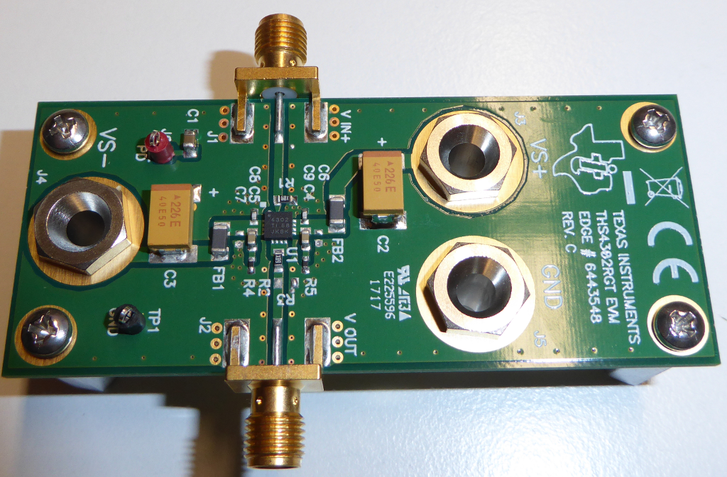

Hallo Hochfrequenzler,
ich habe mir zwei dieser o.g. EVM mit dem THS4302 drauf
gekauft. Leider sind meine Messungen damit von kurzer Dauer
gewesen, denn nach ca. zwei Minuten sind beide Module
hops gegangen.
Betrieben wurden sie mit einem Voltcraft dual NT mit +-5V.
Das NT zeigt die Spannung auf 0,1V digital an und den Strom
mit 10mA Auflösung an.
Im Betrieb zog die EVM-Platine 240mA auf beiden Versorgungs-
Leitungen. Abgeschlossen habe ich den Verstärker mit einem
6dB ATT am Eingang und einem 30dB ATT am Ausgang.
Zur Messung habe ich einen SA+TG mit -20dBm verwendet.
Ein-/Ausgang waren abgeschlossen bevor ich die Strippen an das
Platinchen angeschlossen habe. NT lief bereits, also kein
Einschaltstromstoß - ist noch ein 50Hz-Trafo-NT.
Aufbaubedingt habe ich erst GND dann +5V und zuletzt -5V
in die Versorgungs-Buchse angelegt.
Das erste Modul lief noch solange die SA Messung lief, wobei
mit aufgefallen ist, dass der Verstärker-IC sehr heiß wird.
Kann mit dem Finger kaum angelangt werden ohne sich die
Fingerkuppe zu verbrennen. Gefühlt (subjektiv) wärmer wie
60°C. Nach einer gewissen Zeit ging der Stromverbrauch auf
60mA zurück und dass wars dann.
Den zweiten habe ich dann vorsichtshalber mit 3.3V versorgt,
wobei dann die Verstärkung entsprechend geringer war.
C.a. 6dB Abstand zur 5V versorgten Variante.
Bei 5V zeigte die erste Platine bei mir eine Verstärkung von
+12dB bei 10dB SA Auflösung. Signal war etwas verrauscht,
weswegen ich 5x AVG bei VBW/RBW 100kHz/30kHz bei 3GHz Spawn
am SA eingestellt hatte.
Als ich dann die Versorgung langsam beidseitig gegen 5V
hochdrehte (NT hat 10 Gang Poti für U Einstellung) um die
Verstärkung an den Verlauf meines ersten gemessenen und
abgespeicherten Frequenzverlaufs anzugleichen, ging der zweite
THS hops :-(
Nun wollte ich hier mal Rückfragen, ob die Dinger so empfindlich
sind oder das EVM z.B. duch schlecht kontaktiertes thermal
Pad den IC nicht genügend kühlt, weshalb er die Ohren anlegt.
Laut DB sollte die Max. Versorgung nicht 6V übersteigen.
Zudem wird als max. Strom 200mA angegeben. Meine beiden
lagen oberhalb der 200mA (240mA und 200+XmA beim zweiten,
den ich gar nicht so schnell anschauen konnte, wie er den
Abgang machte).
Bevor ich beim TI Support meckere, wollte ich mich vergewissern
ob jemand von Euch möglicherweise ähnliche Erfahrungen gemacht
hat oder meinerseits ein Fehler erkennbar ist.
Ich habe gestern es nicht mehr am späten Abend geschafft das NT
an den Oszi zu hängen um dessen Ausgangsspannung und seine
Qualität zu sichten. Es ist aber ein gutes solides Labor-NT, so
dass ich an seinen Ausgangsspannungen nie gezweifelt habe.
Was meinen Die Experten dazu?
Was mir noch bleiben würde ist der Tausch des THS, da ich gleich
zehn Stück mit geordert habe, aber dazu wollte ich erst mal den
Ablauf verstehen, der das Ding killt.
Markus

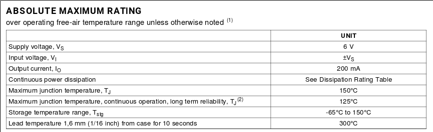

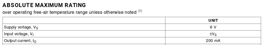

Hallo Wolfgang,
wenn es nicht zwei DB Varianten gibt, so lauten die
Maximalwerte wie im Anhang zu sehen.
Danke für Deine Antwort, die aber eventuell
revidiert werden muss.
Markus

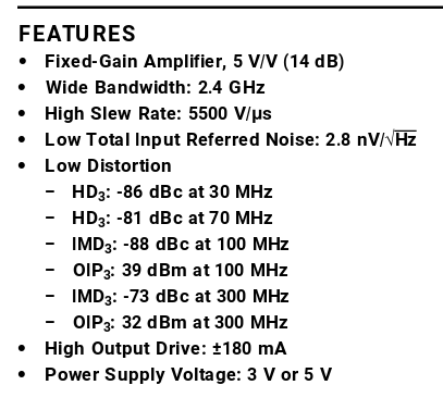

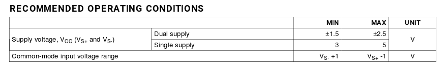

PS: sehe gerade, das bei digikey folgendes angegeben wird:
Spannung - Versorgung, Einzeln/Doppelt (±) 3 V bis 5 V, ±1,5 V bis 2,5 V
Aber in TI DB Vs 5V und Vi => +-Vs

Nun Lessen learned.
Habe mich leider vom DB austricksen lassen, muss
jetzt ein paar TI Aktien kaufen und hoffen das sie
steigen!
Vi ist ja nicht Vsupp - das war der Fehler.
D.h. ich kann dem Eingang +-Vs anbieten, darf
aber Vsmax nicht von der Versorgung übersteigen.
Sch...
Markus
