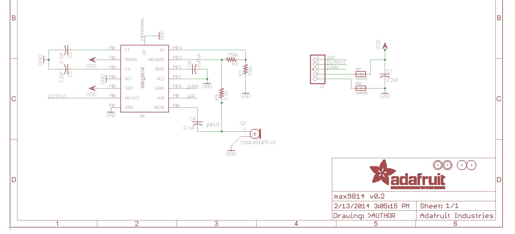

ich betreibe einen max9814 auf einem adafruit-Breakoutboard an einer
"unsauberen" Spannungsversorgung, was ein entsprechendes Spektrum an
Störgeräuschen zu Folge hat.
Meine Idee war jetzt ein LC-Filter vorzuschalten.
Nach f=1/(2pi*sqrt(LC)) mache ich L und C richtig fett, sagen wir 100mH
und 1000µF und basteln uns so eine Grenzfrequenz von 16Hz.
Allerdings haben ja so große Kapazitäten und Induktivitäten auch noch
anderen "parasitäre" Eigenschaften welche der Wirksamkeit des Filters
(abblocken von hohen Frequenzen) eher unzuträglich sein könnten.
Wie wählt man also in diesem Fall die Bauteile richtig wenn nicht nach
der o.g. Formel, bzw. welche "parasitären" Kennwerte von L&C sind hier
wichtig zu beachten?
Vielen Dank im voraus!
