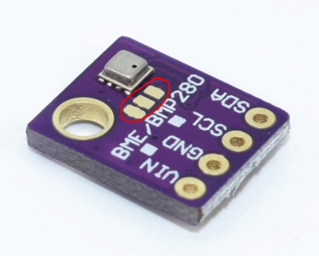

BME280-Modul mit Adresse 0x77 anstatt 0x76 (ohne selberfummeln)
Gast #5600428
kennt jemand eine Bezugsquelle für so ein Modul (auch mit Pegelwandler),
nur mit I2C-Adresse 0x77 anstatt 0x76:
https://www.aliexpress.com/item/10pcs-BME280-Digital-Sensor-Temperature-Humidity-Barometric-Pressure-Sensor-Module-I2C-SPI-1-8-5V-GY/32848860804.html?spm=2114.11010108.01008.1.650c649bL6R9e9
Theoretisch kann man die entsprechende Leiterbahn wegkratzen und dann
den Lötjumper daneben setzen, aber das ist bei einer größeren Anzahl
leider eine Fummelei und sieht auch nicht schick aus.

In diesem Fall die PCB passend designen und den Lötjumper durch einen
0603 0R ersetzen und bestücken lassen
Gast #5600582
Es gibt z.B. das ausgeht Modul mit BMP280, bei dem dieser Anschluss
herausgeführt ist.

Wenn man auf den Levelshifter verzichten kann nimmt man einfach ein
Modul bei dem der SDO pin herausgeführt ist. Ist zwar etwas größer aber
nicht teurer
https://www.aliexpress.com/item/1PCS-GY-BME280-3-3-precision-altimeter-atmospheric-pressure-BME280-sensor-module/32862421810.html

Nein, es kann leider nicht auf den Levelshifter verzichtet werden (es
sind keine 3,3 Volt am Bus verfügbar). Es sollen zwei Sensoren verwendet
werden, sonst gäbe es ja kein Problem.
Wahrscheinlich wird es darauf hinaus laufen, dass die Module am Ende
doch mit einem kleinen Messer/Bohrer bearbeitet und dann die Lötjumper
neu gesetzt werden...

on topic:
Hat der TO sich mal die Verbindungen der 3 Lötfinger? auf seinen
Platinen angeschaut?
Gast #5600823
Bussard schrieb:
> on topic:
Zwei davon scheinen durch besagte Leiterbahn, die der TO nicht
wegkratzen möchte, verbunden zu sein (7:Gnd - 5:SDO).

Winfried schrieb:
> Gibt's da eigentlich ein extra (VDE-vorgeschriebenes)
> Spezialwerkzeug
> oder sowas? Also eine "Leiterbahnstanze".
Skalpell links + rechts und dann raus heben. 1 Minute
Warum die Chinesen allerdings überhaupt eine Leiterbahn da rein machen
erschließt sich mir nicht. Vermutlich weil per Reflow die Brücke nicht
gesetzt werden kann und man den Anwender das Löten sparen wollte.
Footprint für 0603 ist eher ungeeignet für Lötbrücken wegen dem Pitch,
0402 auch noch grenzwertig und 0201 Padpitch wieder zu klein für
Tat­ter­greise
