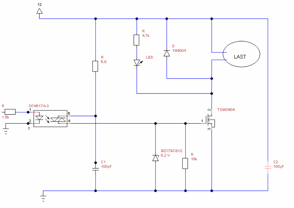

Es gibt einen Bausatz eines 4fach Mosfet-Treibers für diverse Lasten.
Ich versuche gerade die Schaltung nachzuvollziehen.
Ich habe die Schaltung, verkürzt auf einen Schalter, nachgezeichnet.
Anbei der Link zum Datenblatt mit dem Schaltplan auf Seite 11.
https://www.pollin.at/productdownloads/D810329B.PDF
Die prinzipielle Schaltung mit Freilaufdiode ist einfach und klar. Die
LED wird als Statusanzeige genutzt und die Zener(eigentlich eine
Z-)Diode begrenzt die Gatespannung auf maximal 8,2V.
TSM3404 Mosfet Datenblatt:
http://www.mouser.com/ds/2/395/TSM3404_A07-248610.pdf
Laut Datenblatt in der Abbildung Id/Vds, wird Sättigung scheinbar schon
bei 4V erreicht. Ist das dann ein Logic Level Mosfet?
Vgs wird mit +/-20V angegeben. Demnach wäre er eher ein "standard"
Mosfet, oder?
Warum wird in der Schaltung eine Z_Diode mit 8V (genau 8,2V)genommen?
Eine Z-Diode mit 5V wäre doch ausreichend und auch nicht teurer.
Ein standard Mosfet braucht rund 10V, ein LL Mosfet 5V um voll
durchzuschalten. Warum wird hier auf 8V also genau in der Mitte
gegriffen? Für einen LL Mosfet wäre das doch zu hoch und für einen
"standard" zu gering.
Kann mir jemand, wenn möglich anhand des Datenbaltts, erklären, warm
8,2V genommen wurden?
Hätte ich jetzt auch so vermutet.
1. Die Sättigung beim MOSFET tritt bei kleinen Gatespannungen (oder
großen Drain-Source-Spannungen) auf (U_gs-U_th < U_ds), bei
Leistungs-MOSFETen interessiert das einen nicht, bis darauf, dass man
die Sättigung möglichst vermeidet.
2. Ich sehe da ziemlich eindeutig, dass der Graph bis 6V geht und der
Widerstand auch sinkt, wieso also was verschenken?
3. Der Graph ist für die typischen Werte - im Worst Case sieht das ganz
anders aus
> Mosfet, oder?
Das hat nichts miteinander zu tun.
Teurer wäre sie nicht, aber auch nicht billiger. Man hat überhaupt
keinen Vorteil mit einer 5V-Z-Diode, im Gegenteil, man verschenkt
Spannung, die zu einem geringeren R_dsOn führen würde.
Es ist für diesen MOSFET ganz ordentlich dimensioniert. Man ist eben
über einer Gate-Source-Spannung, bei der der R_dsOn klein genug ist.
Auch für einen LL-MOSFET wären 8V passend - wie gesagt, man gewinnt
nichts mit einer geringeren Spannung. Für manche uralten Gurken sind 8V
zu gering, da hast du natürlich Recht.

Was ich an der Schaltung nicht verstehe, sind die 6,8 Ohm von R13. Das
ist doch pure Energieverschwendung?
von Teo D. (teoderix)
Entkoppelt zusammen mit dem 100µF, das Gate von der Versorgung. KA ob
das so dimensioniert, zum gesamt Szenario passt???
von jz23 (Gast)
Teo D. schrieb:
Das tut er zwar auch. Aber es ist vor allem der einzige Widerstand, der
den Strom durch die Z-Dioden begrenzt. Bei 24V und einem eingeschalteten
MOSFET fließen da 2,4A durch die Z-Diode, den OK und den Widerstand.
Kommt mir ein bisschen viel vor.
von Marek N. (Gast)
Der Optokoppler wirkt als Stromquelle und entkoppelt die Z-Diode vom
Elko. Sonst *Bumm!*
Btw, wie wird denn der MOSFET definiert abgeschaltet?
von jz23 (Gast)
Ach, natürlich. Denkfehler :-D
Durch den 18k Widerstand. Laut der Anleitung ist die Schaltung auch nur
bis 200Hz einsetzbar - bei reduziertem Strom.
Da verrate mal, wie du den Wert für den Strom bestimmt hast.
So hell kann die LED im Optokoppler gar nicht leuchten.

von Roland S. (roland1302)
> anders aus
Warum interessiert mich die Sättigung bei LeistungsMOSFETs nicht? Gerade
bei hohen Leistungen möchte ich doch einen minimalen RdsOn erreichen um
ein Minimum an Abwärme zu garantieren. Dieser ist erst bei Sättigung
minimal bzw der Mosfet voll durchgeschalten.
Woher hast du diene 6V? Sind die aus "On-Resistance vs. Gate-Source
Voltage"? Dort könnte ich es nachvollziehen, in meinem angesprochen Id
vs Vds Graph jedoch nicht. In diesem "Output Characteristics" Graph (Id
vs Uds) sind Gatespannungen nur bis 4V eingezeichnet. Warum? Wann höhere
Spannungen ganz durchschalten, ist demnach garnicht erkennbar, oder?
Wenn ich (theoretisch) den Mosfet ersetzen würde, müsste ich auch die
Z-Diode ersetzen und an den neuen Mosfet anpassen.
Ich würde also "RdsOn vs Vgs" betrachten, soweit im Datenblatt
vorhanden, und nachsehen ab welcher Gatespannung RdsOn (sinnvoll)
minimal ist. Zusätzlich bräuche ich die Info, ob bei der Spannung der
Mosfet ordentlich durchschaltet. Diese Info hätte ich aus Id vs. Uds
geholt.
Tausche ich zB gegen einen Buzz11, ( der Betriebsspannungsbereich würde
höher als bei 4,5V beginnen. Nehme ich mal an, dass ich das Teil mit 11
bis 24V betreiben würde und max 5a schalten möchte)
Datenblatt Buzz11:
http://www.onsemi.com/pub/Collateral/BUZ11-D.PDF
Dort lese ich nur die Info dass RdsOn bei 15V 0,04 Ohm ist. Bei Id vs
Vds sehe ich das bei 10V Gatespannung der Mosfet 50A erreicht und für
mein Beispiel bis 5A sicher gesättigt/durchgeschaltet wäre.
Auch bei 8V wäre die Kurve schon "flach", jedoch Rds minimal höher.
Daher würde ich bei einem Buz11 eher eine 10V Z-Diode nehmen, weil RdsOn
dort minimal ist.
Ist das soweit richtig und auf alle Mosfets anwendbar?
Ok, danke. Ich dachte LL Mosfets haben eine viel geringere Vgs-max. War
ein Irrtum.
> Und bitte: Es sind µF, vielleicht auch noch uF, wenn man das µ nicht
> findet. Aber nicht yF, das wären Yoctofarad, die würde ich gerne mal in
> echt sehen. Das ist vielleicht die Kapazität zwischen Erde und Proxima
> Centauri (geschätzt, nicht gerechnet)
Natürlich sollten es keine Yoctofarad sinder µF sein. In der Eile des
Gefächts, hatte ich ganz vergessen, dass mein M sogar ein Symbol auf der
Tasterur bietet. Sorry, ich gelobe Besserung!
Diese 6,8Ohm sind mir auch nicht ganz klar.Auch dieser Wert wirkt (auf
mich) wie per "DaumenxPi" ermittelt.
Ist der "einfach gesehen" als Vorwiderstand zur Z_Diode zu sehen, dass
der Strom generell begrenzt wäre? Sollte es dann nicht ein
Lastwiderstand mit mehr Watt sein und würden nicht genausogut 2 oder 4
Ohm passen?
> Voltage"?
Ja
In diesem Graph kannst du die Sättigung erkennen (Also die
MOSFET-Sättigung, nicht mit der Sättigung beim Bipolar-Transistor
verwechseln, wie mein Vorredner schon schrieb). Normalerweise möchte man
sich davon weit genug fernhalten, bei 5A würden dafür allerdings auch
schon 4V (typical!) ausreichen. Schaut man sich aber mal auf Seite 2 die
U_th an, liegt die Max-U_th 1,6V über der typical. Man müsste also im
Worst-Case mit 5,6V am Gate arbeiten, um bei 5A von der Sättigung weit
genug weg zu sein (In dem Zusammenhang: Eindeutig auch kein LL MOSFET).
In diesem Graphen sind die höheren Spannungen deshalb so schlecht
erkennbar, weil der eben die Sättigung darstellen soll. Und bei höheren
Spannungen ist die mit einem "normalen" I_d nicht mehr machbar. Bei
R_dsOn vs. U_gs ist eben der Bereich, der in "Output Characteristics"
zusammengefasst wurde, deutlich besser sichtbar. Und in dem Fall ist das
eben interessanter.
> geholt.
Wenn der R_dsOn klein genug ist, ist der MOSFET schon "ordentlich
durchgeschaltet", bzw. du musst dann nicht mehr auf U_ds vs. I_d
schauen, den Graphen braucht man beim Leistungs-MOSFET tendenziell recht
selten. Spannender ist hier eben noch die Differenz zwischen U_th_typ
und U_th_max, denn die musst du noch draufrechnen, um im Worst Case noch
durchzuschalten.
ungesättigt, nicht gesättigt. Aber ansonsten: Ja
> dort minimal ist.
Genau. Wobei 8V auch ausreichen würden. Wenn man aber sowieso eine
höhere Spannung verfügbar hat, gibt es ja keinen Grund, die
Gate-Spannung künstlich auf eine niedrigere zu begrenzen. Theoretisch
könnte man auch einfach eine 16,xV Z-Diode nehmen, also einfach dafür
sorgen, dass eben nie mehr als 20V auftreten. Dann hätte man allerdings
bei der Schaltung von Pollin den Nachteil, dass das Abschalten länger
dauert.
Macht ja nichts. Und µ gibt es ja auch nicht immer, weshalb man auch
häufig u findet. Nur y ist eben schon belegt.
von Axel S. (a-za-z0-9)
Ähmm. Nein. Bei einer Schaltanwendung mit MOSFET will man sich vom
Sättigungsbereich nicht nur fernhalten, man will so weit wie möglich in
den niederohmigen Bereich kommen. Heißt, man macht die Gate-Source
Spannung so groß wie man kann. Natürlich mit genügend Abstand zum
erlaubten Maximum. Wenn der MOSFET 20V aushält, kann man den gut und
gerne mit 12V oder auch 15V ansteuern.
Warum man das macht: weil man so die geringsten Verluste über der
Drain-Source Strecke bekommt. Die Verluste für das Umladen der
Gate-Kapazität sind dagegen regelmäßig vernachlässigbar. Ausnahme: wenn
man wirklich schnell und häufig schalten will. Das ist bei dieser
Schaltung aber sowieso nicht möglich.
von Boris O. (bohnsorg) Benutzerseite
> Elko. Sonst *Bumm!*
Wie genau sollte das von Statten gehen? Der Optkoppler ist zum einen mit
dem falschen Symbol dargestellt. Wenn es ein SFH617A sein soll, gehört
da ein NPN-Transistor neben die LED. Wenn es ein TRIAC sein soll
(Symbol), kann es kein SFH617 sein. Es sind zudem keine Elkos erkennbar,
nur ein paar Kondensatoren, deren Werte auch durch Geldeinsatz mit Folie
zu bewerkstelligen wären. Der 6,8Ω-Widerstand begrenzt den Strom etwas.
Viel wichtiger ist der 18kΩ-Widerstand am Gate. Mithin fließen nur
winzige Dosen Stromes. Erst oberhalb 8,2V (Z-Spannung) wirkt die
Differenz zur Versorgungsspannung, sagen wir mal 12V-8,2V=3,8V und da
grätscht nun der 6,8Ω-Widerstand rein (abzgl. der CE-Strecke des
Optokopplers). Den Strom durch die Z-Diode kann man nun gut ausrechnen.
Statt dieser Lösung mit passiven Bauteilen (Kostenoptimierung) hätte es
für 12V auch ein Push-Pull-Treiber getan. Meinetwegen auch die günstige
Variante mit Diodenersatz für den unteren Transistor.
Durch den 18k gegen GND am Gate. Daher auch die langsame Abschaltzeit,
das Gate will entladen werden und 18k sind dafür schlecht. Der Push-Pull
wäre da deutlich freundlicher, bis in den 100kHz-Bereich (abhängig von
der Gate-Ladung).
beziehst du dich auf meine Skizze oder den verlinkten Schaltplan? Da
meine Skizze sicher nicht den professionellen Ansprüchen genügt, hatte
ich ursprünglich gleich den origrnalen Schaltplan verlinkt.
Da der Optokoppler nicht Teil meiner Frage war, hatte ich nicht lange
nach dem richtigen Symbol gesucht.
Es gibt sicher viele Wege ans Ziel. Diese Polin Schaltung hat mir
gefallen, da ich sie als Anfänger leicht nachvollziehen konnte, bis eben
auf die Z-Diode.
Für mich ist sie auch praktisch interessant, da ich gerade mit solche
"einfachen" DC Schaltern (ohne relevanter Schaltfrequenz) spiele.
Hast du weitere Infos zu der Push-Pull Treiberschaltung? Da ich sicher
bald auch mit Schaltfrequenzen spielen werden möchte, sobald ich mal die
Grundlagen praktisch durchgespielt habe.

von Herbert (Gast)
> Optokopplers).
Auf welchen Wert wird denn der Strom durch die Z-Diode begrenzt?
von jz23 (Gast)
Vielleicht noch am Rande: Beim Original wird der Optokoppler verwendet,
um Ein- und Ausgang galvanisch zu trennen. Bei der Schaltung vom TO ist
aber auf beiden Seiten vom OK GND. Da stellt sich mir die Frage, wozu
der OK dient. Man könnte auch einfach einen echten LL MOSFET nehmen und
direkt ansteuern. Schlechteres Schaltverhalten als mit den 18k Pull-down
wird das wohl auch nicht.
von Roland1302 (Gast)
Meine Skizze sollte nur einen einkanaligen Auszug aus dem Pollin
Schaltplan darstellen.
Linkes GND wäre das Arduino GND das vom rechten GND natürlich getrennt
sein sollte.
Für die Beantwortung meiner Frage bezüglich Z-Dioden Dimensionierung war
die Skizze scheinbar ausreichend.
Für alle weiteren Details bitte auf das Original zurückgreifen.

von Mikroschritt (Gast)
> natürlich getrennt sein sollte.
"Natürlich" bzw. Fakt ist, was auch im Schaltplan steht...
Wenn Du möchtest, daß beim Betrachten klar wird, wie Du es
genau meinst, mußt Du die GNDs unterschiedlich benennen
(Text daneben - z.B."AGND" und "GND" würde schon reichen).
Roland1302 schrieb:
> Schafft auch 4A
Dauerhaft 4A schafft der BTS711 nur mit 4 Kanälen parallel.
Was heißt überhaupt "auch"? Auch das Pollin Modul macht
ja keine 4A pro Kanal mit, auch nicht ohmsch.
Roland1302 schrieb:
> Im ... Vergleich zum Pollin Teil faktisch gleich teuer.
Ohne LEDs (wichtig?), aber auch ohne Leiterplatte. Etwas
geringerer erlaubter Strom pro Kanal, ebenfalls miese bis
gar keine Eignung zum Takten, aber (für DC oft vorteilig)
mit HighSide-Schaltern, außerdem gut geschützt.
Roland1302 schrieb:
> Aber wenn man einfache Alternativen sucht,
Es gibt nicht ohne Grund auf die jeweilige Anwendung auch
wirklich angepaßte Lösungen. Das kann schon ganz einfach
nur eine kleine Platine mit FETs (und evtl. auch LEDs und
durch OK getrennt, etc.) sein, aber auch etwas anderes.
Du könntest Dir selbst wohl etwas passenderes machen.
Danke!
Ich wusste nicht wie man zwei GNDs richtig bezeichnet.
Ich habe keinen realen Anwendungsfall. Ich beschäftige mich gerade mit
MOSFETs als Schalter.  Also im reinen DC Bereich des SOA Diagramms eines
MOSFETs. Aktuell schalte ich diverse einfache Verbraucher wie 12V
Halogen Lampen uä. am Steckbrett per Taster. Die maximale Schaltfrequenz
wird also durch meinen "Finger" definiert ! ;-)
Sobald ich den DC Bereich mal richtig verstanden habe, werde ich mich
dem nächsten Mosfet Bereich widmen.
Ich habe natürlich einige Ideen im Kopf die ich irgendwann umsetzten
möchte. Für eine dieser Anwendungen werde ich dann eher etwas wie den
BTS711 nehmen.
Fürs Verständnis ist vorerst die passive Pollin Schaltung für mich
optimal.
In den Artikeln hier, habe ich auch schon einiges gelesen. Zb "Relais
mit Logik ansteuern". Darin wird auch eine Zener Diode besprochen. Dort
steht
"Deren Zenerspannung darf (knapp) so hoch wie UCEmax sein. ".
Da Pollin z-Diode  weit von Uce-max weg ist, hatte ich hier nachgefragt.
Aus den Antworten schließe ich, dass Pollin einfach "irgendeine" Z-Diode
genommen hat , die in den Spannungsbereich passt. Ein paar V (eher mehr
als weniger) wären also genauso möglich gewesen.
Es gibt demnach mehrere Möglichkeiten und nicht nur eine passende Größe.
Die nächste Frage wäre die Dimensionierung des 6.8 Ohm Widerstands und
der beiden Kondensatoren gewesen.
In vergleichbaren Schaltungen werden oft eher Kerkos als Elkos
eingesetzt und wenn, dann nur einer bzw zwei unterschiedliche
Kapazitäten um Störungen/Schwankungen auzugleichen/auszufiltern.
Warum sind hier zwei 100nF Elkos verbaut? Macht das Sinn (
wahrscheinlich schon, sonst wären sie nicht verbaut) bzw warum macht das
Sinn?
Wie würde sich die Pollin Schaltung bezüglich EMV verhalten? Würde so
eine Schaltung einer ordentlichen EMV CE Prüfung stand halten?
Nicht das ich vor hätte etwas prüfen zu lassen, ich möchte nur gleich
von Anfang an alle Optionen und Probleme richtig verstehen und beachten.
Vielen Dank für eure Hilfe und Unterstützung beim Lernen!

Es ist immer wichtig, die richtigen Symbole zu verwenden. Symbol im
allgemeinen und im speziellen. Schaltpläne stellen eine formale Sprache
dar. Wenn du das falsche Symbol und/ oder die falsche Beschriftung
wählst, kann man den gesamten Schaltplan nicht mehr fehlerfrei
untersuchen. Es ist nicht klar, wo du dich evtl. noch geirrt hast. (Die
formale Sprache ist generell kontextfrei, kurzum: da steht nicht was du
meinst, sondern nur was du formal notieren konntest.) Stelle ich also
fest: Optokoppler SFH617A, Diode-npn-Transistor.
Auf welchen Strom begrenzt wird, schaust du dir bitte selbst an. Das
Rechenbeispiel zum Shunt-Regler (mit Z-Diode, entweder hier in den
Artikeln oder beim Elektronik-Kompendium.de) habe ich schon fast fertig
skizziert. Du musst nur die Spannungen bis VCC stapeln und weißt
folglich, wieviel Spannung über den Widerstand abfallen müsste, um die
Z-Spannung herzustellen.
Bzgl. des MOSFET-Treibers war ich auf dem falschen Dampfer, nicht der
untere (pnp), der obere Transistor (npn) wird durch eine Diode ersetzt.
Aber das ist Expertenmodus, wenn Ein- und Ausschaltverhalten verändert
werden sollen. Oft will man einen (Low-Side-) MOSFET nicht so schnell
einschalten, aber schnell ausschalten (Dead Time). Dieser Schaltung geht
es aber nicht um zuverlässiges/ nachvollziehbares Ein-/
Ausschaltverhalten, weswegen sich der Expertenteil erübrigt.
Ein kleiner Tipp am Rande: Manchmal verstecken Experten Humor auch in
formalen Sprachen. Die 8V2-Z-Diode halte ich für Humor, da der Ingenieur
eine Woche lang Cent-Beträge einsparen musste, um ein aktives Bauteil
weniger zu haben.
von Herbert (Gast)
Und du hast immer noch nicht kapiert, wie der Optokoppler funktioniert.
