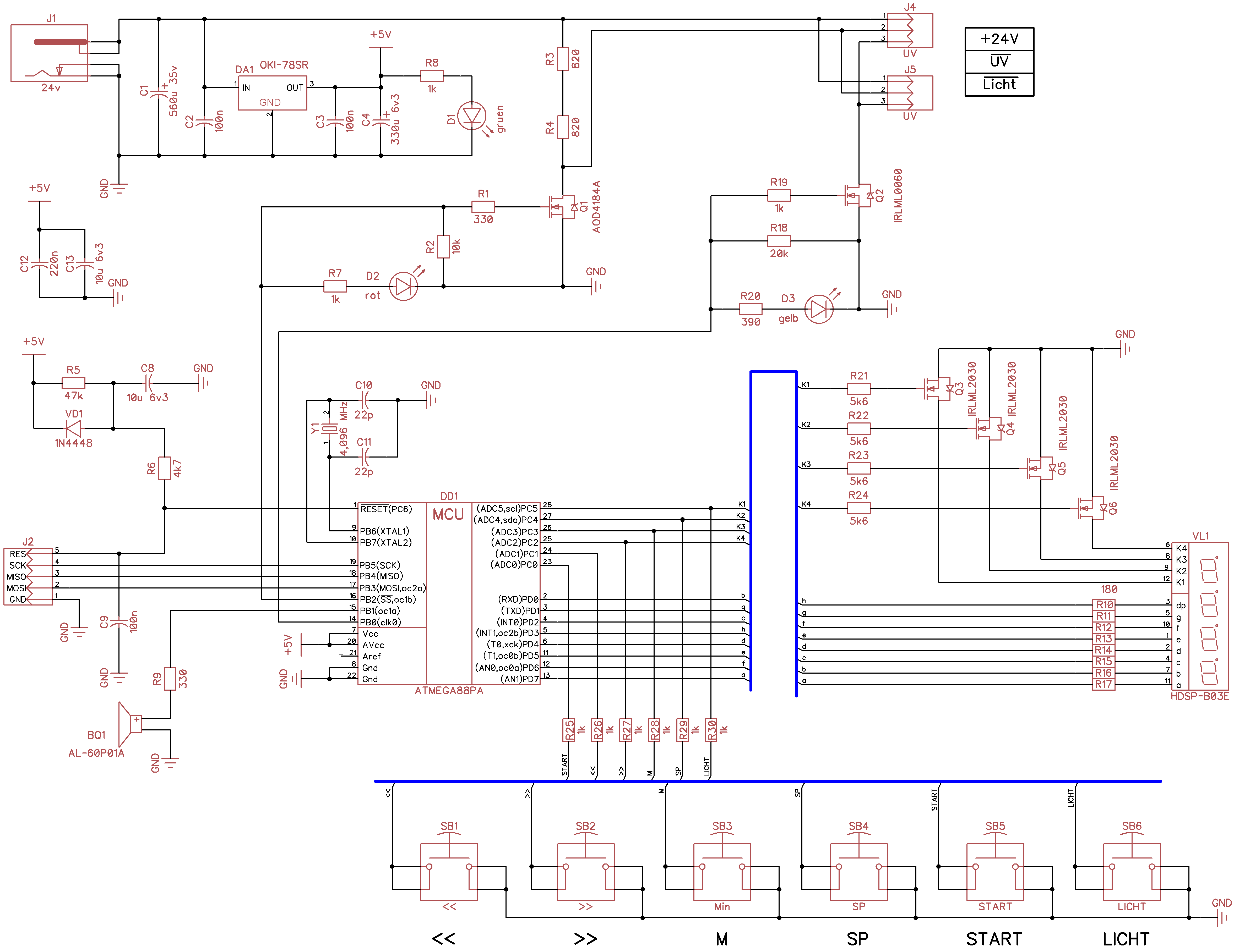

Bleibt die Aufgabe, die 3 x 7 Bit an die Anzeige zu bringen, das ist
natürlich am einfachsten, wenn der Controller genügend I/O-Pins hat.

Am einfachsten geht es mit Multiplex. Deine Variante: 21 Widerstand.
Multiplex: 7 (oder 8). Dazu viel einfachere Leiterplatte.
