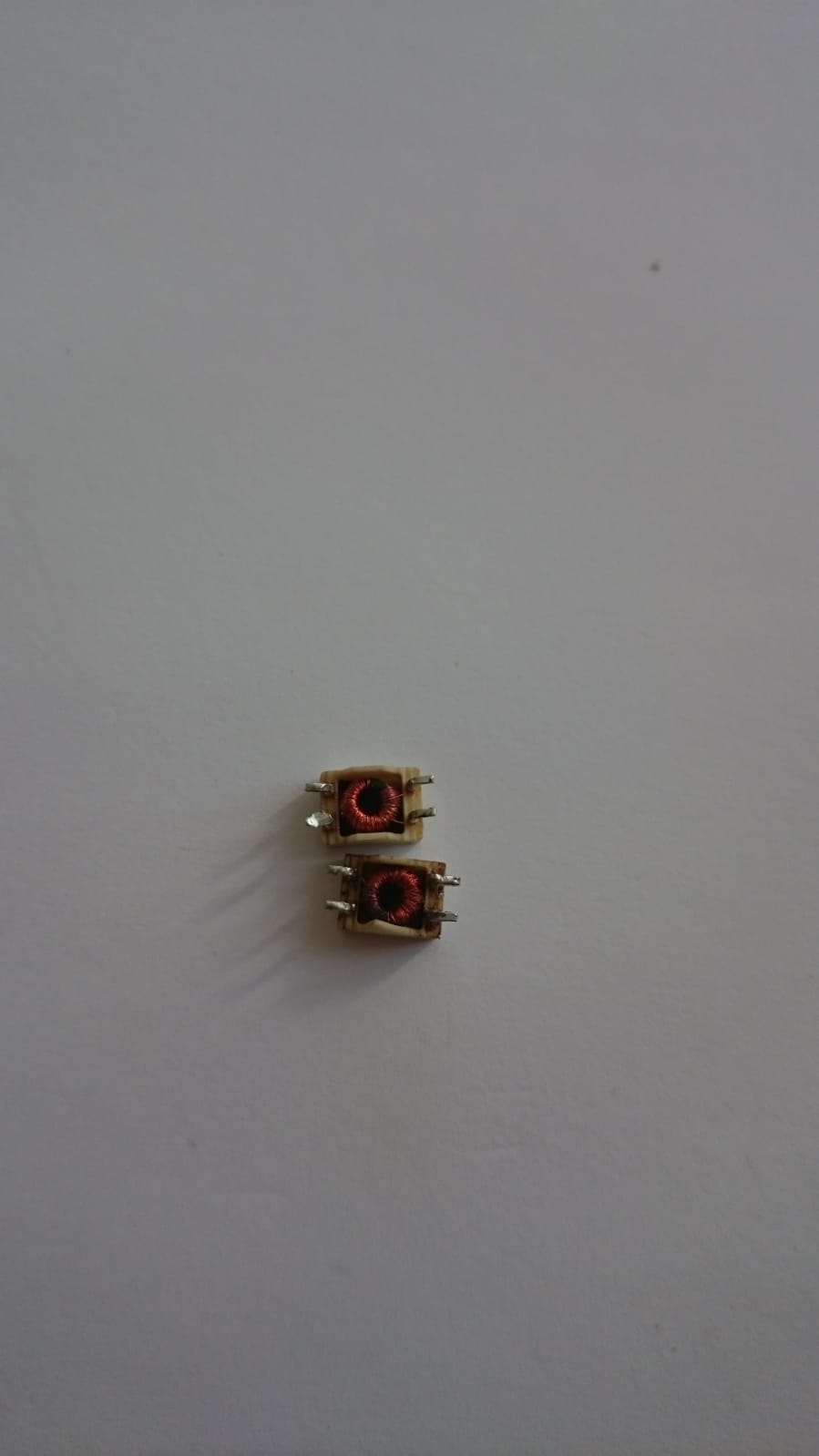

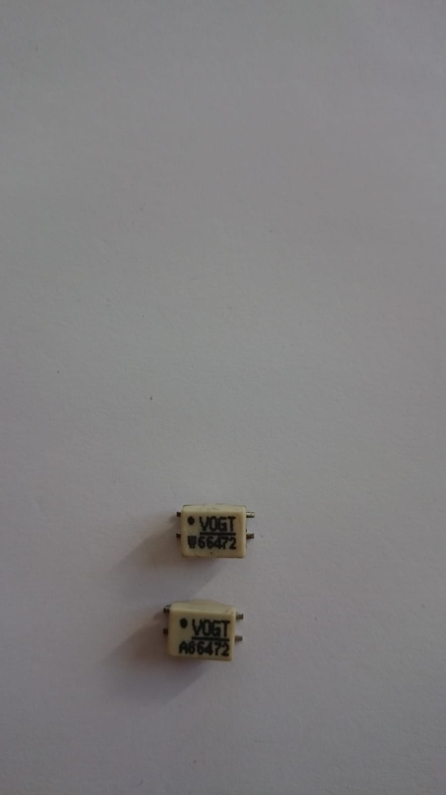

ich bin auf der Suche nach einem Ersatzbauteil von einer Platine.
Ich habe den Distributor vom Hersteller genannt bekommen, der dies
vertreibt; leider nur in 1500erVPE´s (ich brauche aber nur 4 Stück) und
bei den üblichen Distributoren sind diese nicht gelistet (nur auf
Bestellung auch mit der VPE). Ein identisches Bauteil mit 47 mH und 3,85
Ohm finde ich bei den Distributoren (über die Filter nicht)
So nun meine Frage, habt Ihr mir ne Alternative hierzu oder welche der
Parameter sind wichtig und welche eher unwichtiger? Es handelt sich um
eine Platine für ein Telefon (die Spule??? verursacht einen Kurzschluss
und ich habe diese probehalber aus einem fungierenden Tel.. getauscht...
Es liegt daran). Weitere Infos zur Platine habe ich nicht (also kann ich
leider keine Berechnungen anstellen)
Es handelt sich um VOGT Chocke 2x47 mH / 0,1A
L w1 (w2) 47 mH +50 / -30%  f = 10 kHz, U0 =< 50 mV
I 0,1 A
Rdc  w1 (w2)  3,85 Ohm +/- 15 %
Up   W1 - W2 :  500 Vrms   f= 50 Hz, t= 2s
W1 : W2 1:1
Vielen Dank für Eure Tipps und Eure Mühe
Wichtig ist, dass die Drossel 100 mA aushält und dabei nur 50 mV oder
wenig mehr Spannung abfällt. Da es sich wohl um ein EMV-Filter handelt,
ist der Wert von 47 mH nicht so wichtig, wahrscheinlich funktioniert die
Schaltung auch mit 2 Drahtbrücken.
Georg
#5601975
Nach dem Bild von unten ist das ja geradezu ein Vorbild eines
reparierbaren Bauteils. Solange der Ringkern ganz ist, kann man die
Wicklungen mit dem Isolationsproblem doch irgendwie ersetzen. Also bevor
man 15k davon kauft oder das Gerät wegwirft. Ein Versuch wär das sicher
wert und dünnen Lackdraht kann man notfalls irgendwo ausschlachten.
#5602061
Wohl kaum. Zum einen liegt der Ringkern typisch in einem Bett aus
(Epoxid)Harz. Zum zweiten beachte die Abmessungen. Der Ringkern dürfte
kaum mehr als 3mm Durchmesser haben. Da machst du dich häßlich, wenn du
den neu bewickeln willst.

Also dazu habe ich leider nicht die nötigen Mittel, 0,05 mm
Kupferlackdraht hätte ich da, aber genau wie Axel schreibt es sind so 3
mm :(

Sumida (ehemals Vogt) hat mir ja die Art.Nr. 503 05 647 20 genannt und
damit habe ich bei ca. acht Distributoren (die die Du auch gelistet
hast) nachgefragt und überall die Rückmeldung kann besorgt werden aber
nur in VPE´s. 1500 :)
Andere Beiträge lesen hilft oft gewaltig... ich würde an so kleinen
Dingern  ehrlich nicht herumhantieren wollen, das könnte einen echt
wahnsinnig machen.
Gast #5604614
Da es ein Kurzschluß zwischen den Wicklungen sein soll, ist die Stelle
bestimmt sichtbar. Es kann eigentlich nur ein Überspannungsschaden durch
Blitz sein.
Versuchen die Stelle zu trennen und mit Lack/Harz wieder fixieren.
Eigentlich sind diese Drosseln aber unkaputtbar. Bei Besichtigung
mehrerer Bltzschäden.

Gast #5605296
HildeK schrieb:
> Teil elektrisch wirkt.
> Immerhin 750V Testspannung für 2s, jedoch DC.
HildeK schrieb:
> Dann eher die hier:
https://www.digikey.de/product-detail/de/epcos-tdk/B82793C0476N265/B82793C0476N265-ND/3502702
> Die hat wenigstens die 47mH, das was an dem Teil elektrisch wirkt.
> Es ist noch die Frage, ob sie in das Footprint passt.
Das habe ich mir angeschaut, aber leider müsste ich da 1500 abnehmen :(
. Ich habe bei digikey nachgefragt. Dies gibt es nur in der VPE :)
Daher bin ich auf der Suche nach etwas Vergleichbarem zu dem
VOGT-Bauteil
Danke für Eure Hilfe

Philip schrieb:
> Würth 744290473 dürfte (elektrisch) passen.
> Mechanisch mit Tüddeldraht hinfummeln ist ja zumutbar.
->>> Oder wäre der eine Alternaitve:
https://www.conrad.de/de/wuerth-elektronik-we-sl2-744220-line-filter-bifilar-smd-4700-h-075-05-a-1-st-1087354.html
Bringt der geringere Henry Wert eine Störung mit sich?
Vielen Dank für Eure ERfharung
GRüße
Andi
