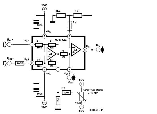

ich habe einen Differenzverstärker, der als spannungsgesteuerte
Stromquelle arbeiten kann. Das Datenblatt beschreibt so:
Für den Einsatz als spannungsgesteuerte Präzisions-Stromquelle
verbindet man Pin 1 mit dem Ausgang (Pin 6) und Pin 6 über einen
Widerstand von 10 kOhm; mit Pin 5 (RG1 und RG2 entfallen).
An Pin 8 kann dann ein Strom von IOUT = (VIN+ - VIN-)/10 kOhm;
entnommen werden.
Weisst jemand, wie man zu diesem Ergebnis kommt?
Danke im Vorraus
Campus
Gast #353099
Mit der Maschen und Knotenpunksregel kommst du hier weiter. Den inv.
Eingang und nicht inv. Eingang kannst du als "virtuellen kurzschluss"
betrachten, d.h. er fließt näherungsweise kein Strom durch die Eingänge
und der Spannungsfall dort ist näherungsweise 0V.
mfg
