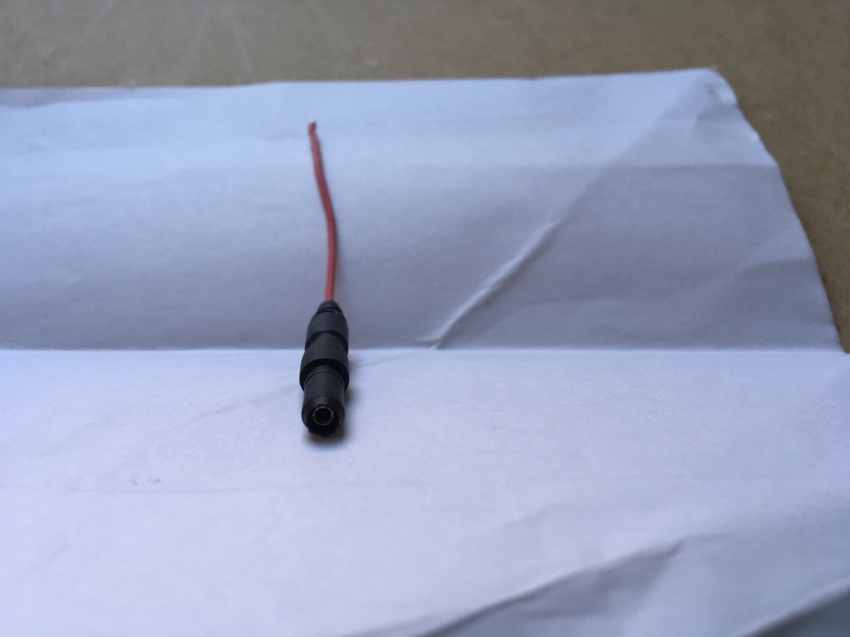

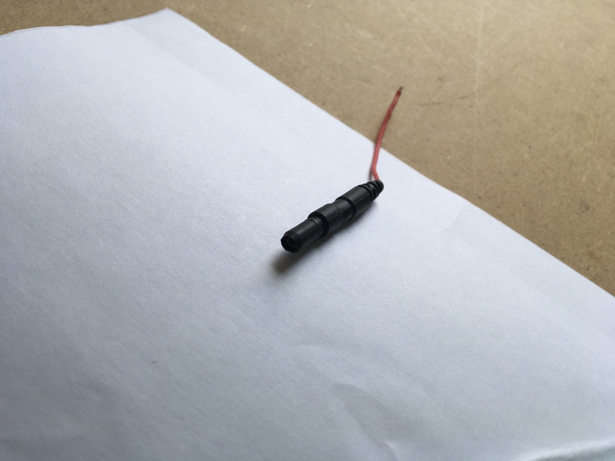

Stecker für Digitimer
Gast #5603768
Wenn ich das richtig lese, sind das nur 4mm-Kupplungen mit einem etwas
speziellen Gehäuse. Eventuell würden es normale 4mm-Kupplungen mit etwas
Schrumpfschlauch anstatt der Tülle tun.
Persönliche Seite #5603770
Wenn man dem vom Threadstarter unterschlagenen Link auf das Gerät
raussucht und betrachtet
https://digitimer.com/products/human-neurophysiology/stimulator-accessories/electrode-switcher/
dann findet man dort den Hinweis "1.5 mm DIN 42802 Safety Connectors".
Und danach kann man wiederum suchen.
Dabei findet man sehr schnell das hier:
> Look at:
> http://www.multi-contact.com/downloads/
> and download the medicalline catalog pdf.
> Then look at 1.5mm plugs and receptacles.
