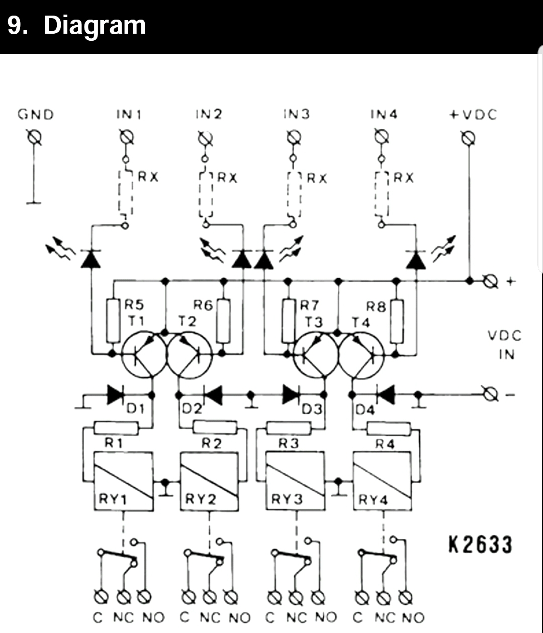

Ich hab mir erst gedacht einfach ein Relais mit 4 x Um zu nehmen, da ich
4 Leitungen umschalten muss, habe nun aber bei Conrad eine Schaltung
gefunden die gehen müsste, leider sind für mich zu wenig Infos
hinterlegt,  vielleich kann mir jemand helfen,

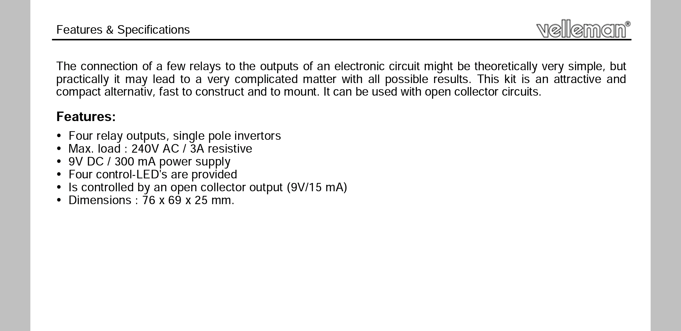

1.) Das Trigger hat Signal 12V und max 130mA, der Schalteingang der
      Schaltung hat 9V /15mA
      Kann ich einfach ein Widerstand aus der Schaltung als RX
eingezeichnet,
     dazwischen hängen damit ich von 12V
     Trigger auf 9V Eingang komme, hab einen 90ohm Widerstand
ausgerechnet.
1.b) wenn ich alle 4 Eingänge mit einem TriggerSignal schalten will und
die
        Eingänge miteinander verbinde muss ich dann einen anderen
Widerstand
        verwenden oder 4x90 ohm?
2.) -Mir sind die Anschlüsse nicht ganz klar.  Ist VDC in und VDC out
der
       Eingang für das Netzteil, welches 9V und 300mA liefert?
      -Was sind die Anschlüsse +VDC und GND
Ein Blick sagt:Da sind noch viele Fragen offen.

Problem bei dieser schaltung ist eher, dass die Eingangsklemmen am Masse
gelegt werden müssen, um die Relais einzuschalten. Aus deinem Receiver
kommen aber 12V raus.
Ich glaube ich habe eine Lösung gefunden die recht einfach ist.
Ich nehme den Bausatz
Https://www.conrad.de/de/relaiskarte-bausatz-kemo-b197-12-vdc-190363.htm
l?WT.mc_id=google_pla&WT.srch=1&ef_id=CjwKCAjwyOreBRAYEiwAR2mSkuTB58LXuS
s5R1oXF66YAkM9rfFWEV3Y3pOS4F8NXYrAUQ0DtcdsPxoC0NsQAvD_BwE:G:s&gclid=CjwK
CAjwyOreBRAYEiwAR2mSkuTB58LXuSs5R1oXF66YAkM9rfFWEV3Y3pOS4F8NXYrAUQ0Dtcds
PxoC0NsQAvD_BwE&hk=SEM&insert_kz=VQ&s_kwcid=AL!222!3!254339639483!!!g!!
von Conrad die ich mit dem Trigger Signal aus dem AV Receiver ansteuere
und damit steuer ich ein Relais
https://www.conrad.de/de/finder-553490120040-steckrelais-12-vdc-7-a-4-wechsler-1-st-502923.html
ebenfalls von Conrad an, welches ich als Lautsprecher umschalter
nutze...
Sollte doch funktionieren, oder?
