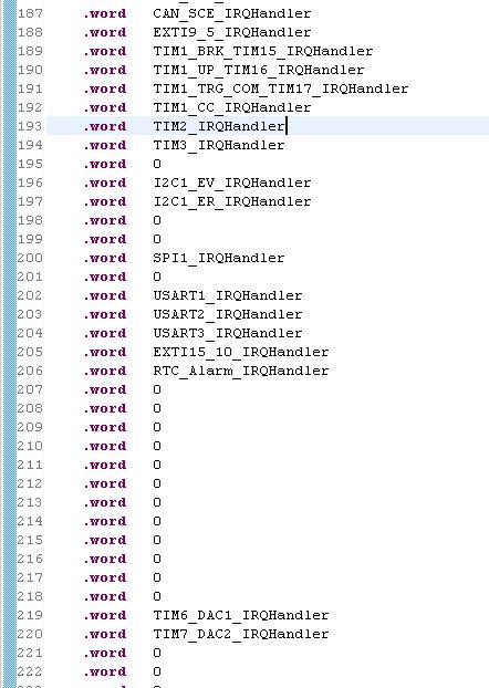

ich habe das Problem, dass bei mir der TIM3 und TIM15 nicht
funktioniert.
Ich arbeite mit der System Workbench IDE.
TIM2 funktioniert hingegend einwandfrei.
Mit genau denselben Einstellungen funktionieren aber
TIM3 und TIM15 nicht.
NVIC_ISER Interrupts aktiviert, ebenso APB1\APB2 clocks.
Im startupt File taucht TIM15 komischerweise nichtmal auf.
Der Debugger kennt übrigens TIM3 nicht. Also irgendetwas passt da
anscheinen gar nicht.
Wenn ich das startup file mit den CUBEMX generiere, ist es übrigens
identisch, auch hier sucht man TIM15 vergebens.
Hier ist ein Auszug aus den Startup File. Soll\Muss man da jetzt selber
die Timer reinschreiben ????
Ups, auch hier war ich wieder zu voreilig.
TIM15 ist doch da, die ISR heißt aber anders
"TIM1_BRK_TIM15_IRQHandler"
Mann ich könnte kotzen. Wieder drei Stunden für nichts herumgewurstelt.
