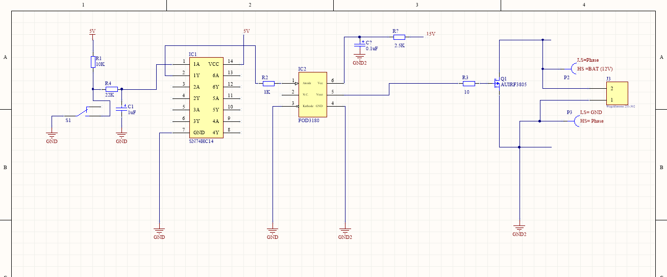

ich habe eine Schaltung entworfen, womit ich einen Kurzschluss über
einen Mosfet erzeugen kann.
Damit werde ich einmal den HS Mosfet und einmal den LS Mosfet von einer
Motorsteuerung (Halb H Brücke) während dem Betrieb Kurschließen. An der
Halb H Brücke liegt 12 V Spannung an und im Kurzschlussfall können sehr
sehr hohe Ströme fliesen (ca. 200A in diesem Fall).
Im Dateianhang befindet sich ein Schaltplan den ich erstellt habe. Darin
ist ein Taster der entprellt wird und in den Input von einem Schmitt
Trigger geht. Den Output vom Schmitt Trigger verbinde ich mit einem
Optokoppler der einen integrierten Mosfet Treiber hat. Somit sind die
Potentiale vom Eingang und Kurzschluss getrennt. Der Mosfet Treiber
steuert den Mosfet an und schließt den HS oder LS der Halb H Brücke
Kurz.
Für den Taster und Schmitt Trigger benutze ich ein Netzteil mit 5V
Spannungsversorgung. Für den Optokoppler mit integriertem Mosfet Treiber
benutze ich ein seperates Netzteil mit 15 V Spannungsversorgung.
Könnt ihr bitte über die Schaltung schauen und ein Feedback bzw.
Verbesserungsvorschläge geben? Es handelt sich dabei um eine
Bachelorarbeit und der Kurzschluss wird injiziert, um eine
Kurzschlusserkennung (ist an dieser Stelle uninteressant) zu testen.
Ich freue mich auf euer Feedback!

Das entprellte Signal würde ich über ein Monoflop erzeugen. Die Breite
des Monoflopsignals würde ich noch einstellbar realiseren. Hintergrund
ist hier, dass Du Dich über die Kurzschlußzeit hocharbeitest, wann die
Schutzschaltung der Endstufe auslöst. Sollte diese Versagen, wäre so die
Endstufe nicht immer hinüber.
Das Gate des MOSFet muß noch vor Überspannungen geschützt werden. Es
kann aber nicht notwendig sein, wenn der Ausgang des Optokopplers nicht
einen hochohmigen Zustand haben sollte.
Für die Messung mußt Du noch ein Signal für die Triggerung der
Aufzeichnung (z.B. digi Oszi) herausführen, falls Du nicht daran schon
gedacht hast.

Da gäbe es auch noch FET mit niedrigerem R_on (unter 1mOhm).
https://www.infineon.com/cms/en/product/power/mosfet/20v-300v-n-channel-power-mosfet/
> ist ein Taster der entprellt wird.
Wenn du schon einen Wechslerkontakt hast, dann ist das Entprellen mit
einem RS-FF die zuverlässigste Lösung.
https://www.elektronik-kompendium.de/sites/dig/0210223.htm
Muß den das im ns-Bereich schalten?
Ich denke, solch ein Zeitverhalten brauchst du nicht, oder?
Dagegen spricht ja schon der 2,5k Widerstand in der Zuleitung zum
Gatetreiber. Der scheint mir deutlich zu groß gewählt, 100 Ohm wären
wohl ok.
Wenn es auch langsamer schalten darf, würde auch ein einfacher
Optokoppler reichen, der das Gate gegen die galv. getrennte 15V-Spannung
schaltet.
Ein kleiner DCDC-Wandler z.B. RO-0512 (oder komaptibel) würde es wohl
auch tun.
Außerdem beachte, dass unbenutze Eingänge von CMOS-IC unbedingt
beschaltet werden sollten. Auch wären an der Stromversorgung noch ein
paar uF ganz zweckmäßig.

Warum muß der Taster überhaupt galvanisch getrennt werden?  Zwei
Versorgungsspannungen, Logikgatter, Optokoppler, Treiber und das alles
nur, um nen MOSFET per Hand ein- und auszuschalten?!?

Wie kann ich das Gate vor Überspannungen schützen? ich bin mir auch
nicht sicher ob ich überhaupt ein Widerstand an das Gate legen soll. Der
Optokoppler mit Mosfet Treiber hat am Ausgang 2A. Wird der 10 Ohm SMD
Widerstand am Gate nicht verdampfen? Ich möchte den Mosfet so schnell es
geht ein- und ausschalten aufgrund vom hohen kurzzeitigem
Kurzschlussstrom. Wie soll ich damit umgehen?
> wohl ok.
Hast du vollkommen recht. Ich hätte gerne schnelle Ein- und
Ausschaltvorgänge. Wichtig ist noch, dass ich den Vorgang nur einmal
durchführe. Also den Kurzschluss einmal schnell einschalten und schnell
ausschalten. Es wäre wahrscheinlich besser wenn ich den Widerstand
komplett weglasse oder?
Ich habe gedacht, es würde nicht schaden die Potentiale vom Eingang und
Kurzschluss zu trennen. Wenn ich den Kurzschluss später mit z.B einem µC
ansteuern möchte, wäre das denke ich nicht verkehrt.
Eine zusätzliche Frage noch:
Wenn ich den HS Mosfet der Halb H Brücke Kurzschließe, reicht eine
Gatespannung von 15V. Auf dem GND2 würde ja, dann 12V liegen oder? Habe
ich da einen Denkfehler?

In dem Falle uebernehmen das die Body/Freilaufdioden der internen
MOSFets.
Beim Anschliessen immer zuerst Source verbinden, wenn dies im Betrieb
gemacht wird.

Was ist bei dir schnell? Für den einen sind 100ns zu langsam.
Für den anderen ist 1ms sehr schnell (dazwischen liegt trotzdem der
Faktor 10000)!.
> ausschalten.
Und die Zeit dazwischen ist egal?
Naja, ein passend dimensinierter RC-Tiefpass in der Zuleitung dient
durchaus der Störsicherheit.
Kann man so sehen, aber die gesamte Schaltung zur Ansteuerung des
FET-Treibers könnte ja auch gleich auf das Bezugspotential "GND2" gelegt
werden. Dann reicht auch eine 15V-Stromversorgung, aud der die paar mA
für die 5V aus einem Längsregler erzeugt werden.
Ja, das ist so richtig. Ist aber kein Problem, wenn die
15V-Stromversorgung sowieso galv. getrennt ist. Ich empfehle dafür
nochmal einen DCDC-Wandler, der immer gewährleistet,das die Schaltung
galv. getrennt bleibt.
> Wird der 10 Ohm SMD Widerstand am Gate nicht verdampfen?
Die 2A fließen nur als Umladestrom für die Gatekapazität.
Nun prüfe mal, wie groß diese Kapzität ist und überlegen, welche Energie
da bei einem Ein-/Auschalt-Impuls umgesetzt wird.
Ein Problem mit Überspannung am Gate sehe ich eher nicht. Wenn die
Versorgung des FET-Treibers nur 15V hat, kann die Gatespannung ja nicht
darüber hinaus gehen, solange der Gatestreiber das Gatepotential
bestimmt.
Das Gate hält aber mind. +/-20V aus. Zusätzliche Schutzbeschaltung hat
auch den Nachteil zusätzlicher Kapazität, die mit umgeladen werden muß.
Gruß Öletronika

Du hast aber auch parasitäre Schaltungsinduktivitäten, die in Verbindung
mit den (parasitären) Kapazitäten am Gate einen Schwingkreis bilden.
Somit kann die Spannung durchaus über 20 V ansteigen.
Den Nachteil von zusätzlichen Kapazitäten kannst Du mit einem
Gate-Treiber ausgleichen, der einen entsprechend hohen Strom beim Ein-
und Ausschalten liefert, so dass die Kapazitäten schnell geladen, bzw.
entladen werden können.
Bei Umschaltzeiten > 100 ns, die über den Längswiderstand am Gate
eingestellt werden können, ist diese ganze Diskussion aber weitestgehend
hinfällig.

Angabe. Bei mir geht es um eine Ein und Ausschaltzeit von ca 150ns. Der
Kurzschluss soll zwischen 50 bis 500µs anliegen.
Wenn die Kurzschlusszeit keine präzise Angabe benötigt werde ich den
Taster nutzen. Bei präziseren Kurzschlusszeiten werde ich einen funktion
Generator vor dem Optokoppler zur Ansteuerung nutzen.
Kannst du mir bei der Dimensionierung helfen? Ich habe ja keine
wirkliche Frequenz sondern nur eine Ein- und Ausschaltzeit. Die
schnellste Periode wäre z.B 10µs soll ich dann einfach mit 100kHz rechne
? Das wäre ein Widerstand von ca 2 Ohm. Macht das Sinn?
Der Total Gate Charge(Qc) vom Mosfet ist bei Ugs=15V ca.290nC. Für die
Energie rechne ich E=Qc*Ugs = 4,35 µJ. Diese Energie wird beim Aufladen
vom Mosfet umgesetzt. Wie gleiche ich das jetzt mit dem Mosfet treiber
ab? Ich kann die tphl und tplh Zeiten betrachten wie lange der Treiber
zum ein und ausschalten benötigt, aber genau wie das geht ist mir noch
nicht klar. Wie viel Energie benötige ich zum Entladen der Gatekapazität
wieder die 4,35µJ? Die fallen dann wahrscheinlich am Innenwiderstand vom
Treiber und am Gatewiderstand ab.
Wie bestimme ich die Gatekapazität? Indem ich Ciss-Crss rechne oder
indem ich Q/U=C rechne?
Gast #5614332
Da Du Deine parasitären Kapazitäten und die Miller-Kapazität nur sehr
ungenau bestimmen kannst, messe die Zeit am besten mit einem Oszilloskop
und verändere dann Deinen Widerstand (und ggf. einen kleinen Kondensator
zwischen Source und Gate) so lange, bis die gewünschte
Ein-/Ausschalt-Zeit eingestellt ist.
Gast #5614367
Die gewünschte ein und Ausschaltzeit ist eigentlich so schnell wie
möglich. Deswegen hatte ich auch oben mal gefragt, ob ich überhaupt
einen Widerstand benötige.
Das habe ich immer noch nicht ganz verstanden. Damit mein Mosfet komplet
durch schaltet benötige ich ungefähr eine Spannung von 2*Uth an Ugs. Der
Mosfet den ich verwende hat eine Uth von max. 4V. Wenn ich den
Kurzschluss am HS schalte liegt am Source ja 12V. Egal ob es galvanisch
getrennt ist oder nicht liegen am Source doch 12 V. Das heißt doch das
mein Ugs um die 3 V ist und mein Mosfet nicht komplett duchschaltet? Ich
müsste doch an Gate ca.20V anliegen damit er im HS Kurzschluss Test
komplett durchschaltet. Beim LS Test ist das natürlich kein Problem, da
mein Source eh am GND liegt. Wo ist mein Denkfehler?
Gast #5614378
Ohne Widerstand, was auch geht, wird der maximale Strom im wesentlichen
vom Innenwiderstand Deines Treibers bestimmt.
Da beim sehr schnellen Schalten des MOSFETs voraussichtlich Schwingungen
auftreten werden, wirst Du vermutlich doch nicht die maximale
Schaltgeschwindigkeit wollen.
Schaue Dir das Ganze mit dem Oszilloskop an und entscheide dann.
Gast #5614406
Stephan schrieb:
> Die Spannung heist Ugs. Wo S gegenüber GND liegt ist doch dafür erst mal
> uninteressant.
Eben, das meine ich doch. Wenn ich Gate gegen Source messen würde (Ugs)
ich doch 3V messen und mein Mosfet wäre nicht komplet durchgeschaltet.
Gast #5615380
Also für mich ist jetzt soweit alles klar. Ich bräuchte nur noch Hilfe
bei der Auslegung vom Treiber. Könnt ihr mir zeigen wie ich nachweisen
kann, dass die Energie vom Treiber ausreichend ist?
#5616242
Hallo
Der Treiber muß sich beim Aufladen der Gatekapzität (zuzüglich
parasitäre Kapazitäten) aus dem Block-C (100nF=) in der Zuleitung des
FET-Treibers  bedienen. Damit die Spannung an diesen C nicht
zusammenbricht, muß die Kapazität viel höher sein, als die unzuladende
Gatekazität.
Das ist mit 100nF schon mal gegeben, unter der Vorraussetzung, dass
dieses C auch tatsächlich halbwegs die Nennkapazität hat und ein sehr
niedriges ESR hat (-> MLCC verwenden).
https://www.maximintegrated.com/en/app-notes/index.mvp/id/5527
Ich würde da einen moderaten Widerstand in die Zuleitung setzen (z.B.
5...10 Ohm) und zu den 100 nF noch einen weiterec C mit z.B. 1u...4,7uF
MLCC setzen.
z.B. MLCC 1uF/50V X7R
https://www.mouser.de/Passive-Components/Capacitors/Ceramic-Capacitors/MLCCs-Multilayer-Ceramic-Capacitors/Multilayer-Ceramic-Capacitors-MLCC-SMD-SMT/_/N-bkrdv?P=1yx4avvZ1yx4avuZ1yx4attZ1yx4atu&Rl=bkrdvZer3vZ1z0wrj5Z1z0wrjcSGT
Auch ein Kombination von unterschiedlichen Werten (z.B. 10nF+100nF) kann
unter Umständen sinnvoll sein, um evtl, Schwächen des einen C
(Resonanzeffekte) durch die den anderen zu kompensieren.
https://de.wikipedia.org/wiki/Datei:MLCC-Imp-versus-Freqenz.svg
So ein Tiefpass in der Stromversorgung des Treibers verhindert auch, daß
längere Kabel, die als Zuleitung durch die sehr steilen Impulsflanken zu
einer kräftigen Störquelle wird. Überhaupt, ist es auch sehr
empfehlenswert, ein EMI-Ferrit mit in die 15V-Versorgung einzuschleifen.
https://www.murata.com/products/emc/emifil/bl
Gruß Öletronika
