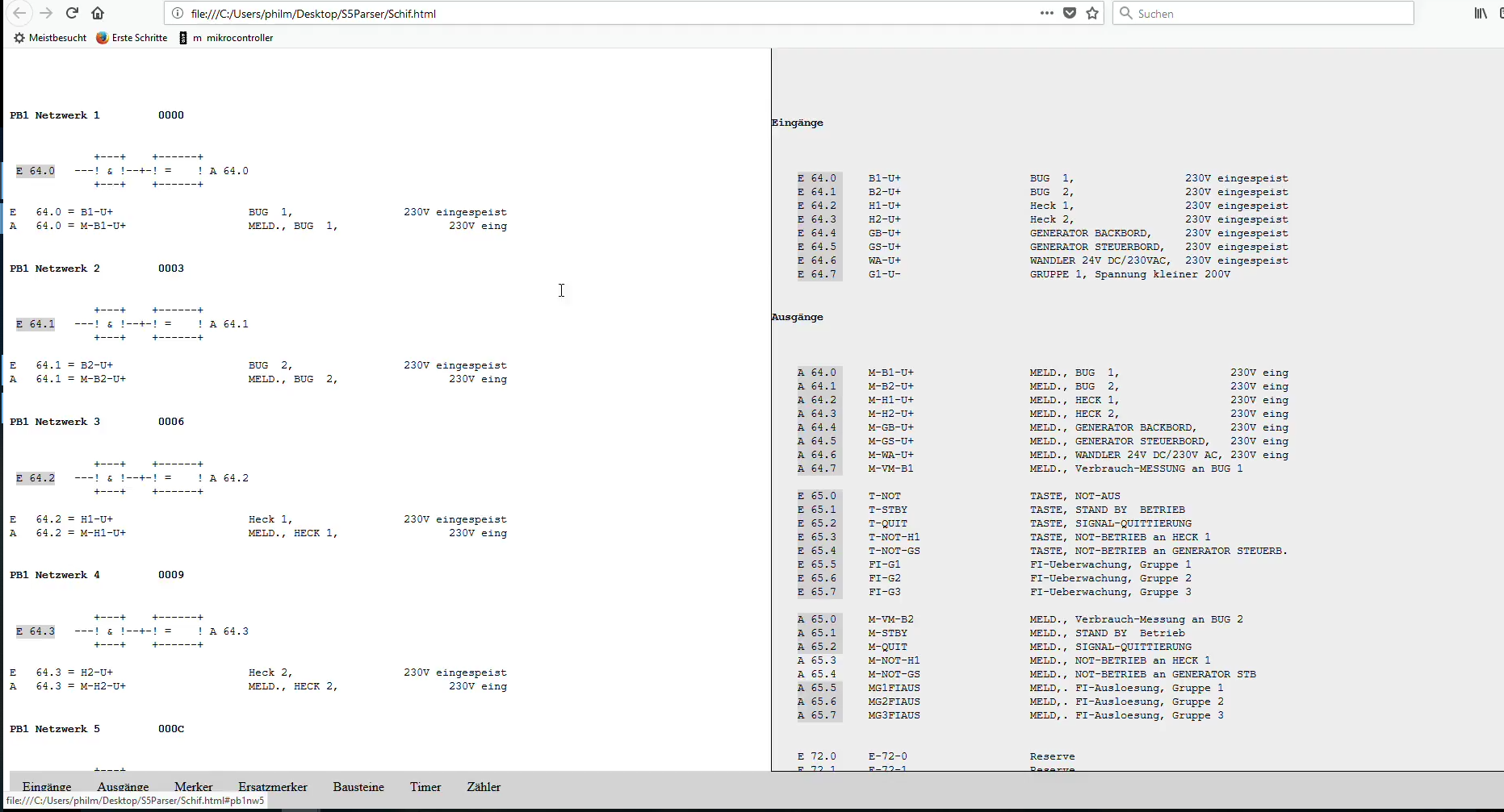

Brauch an sich keiner mehr.. man kann dadurch aber mal ohne S5 Software
komfortabel durch die Dokumentation steuern.
Ich habe mich an einem kleinen Javatool versucht das alte einfache
(nicht erweitert)Step5 FUP Plaintextdatei Dokumentationsausdrucke
aufwertet.
Die Datei wird in einzelnen Blöcke zerlegt und in eine SQLite RAM DB
geschrieben. Es werden auch referenzen neu erstellt.
Danach wird das ganze wieder als HTML Datei zusammengebaut. Alle
Operanden werden mit Mouseover Querverweisen ausgestattet und jeder
Operand enthält einen Anchor Link auf das nächste Vorkommen des
Operanden.
Die Zuordnungsliste kann extra angegeben werden um auch hier durch klick
auf einen Operanden zum ersten Vorkommen eines Operanden zu Springen.
Das ganze hab ich auch in C umgesetzt, scheiterte dann nur an den
unterschiedlichen Regexes zu Java.
