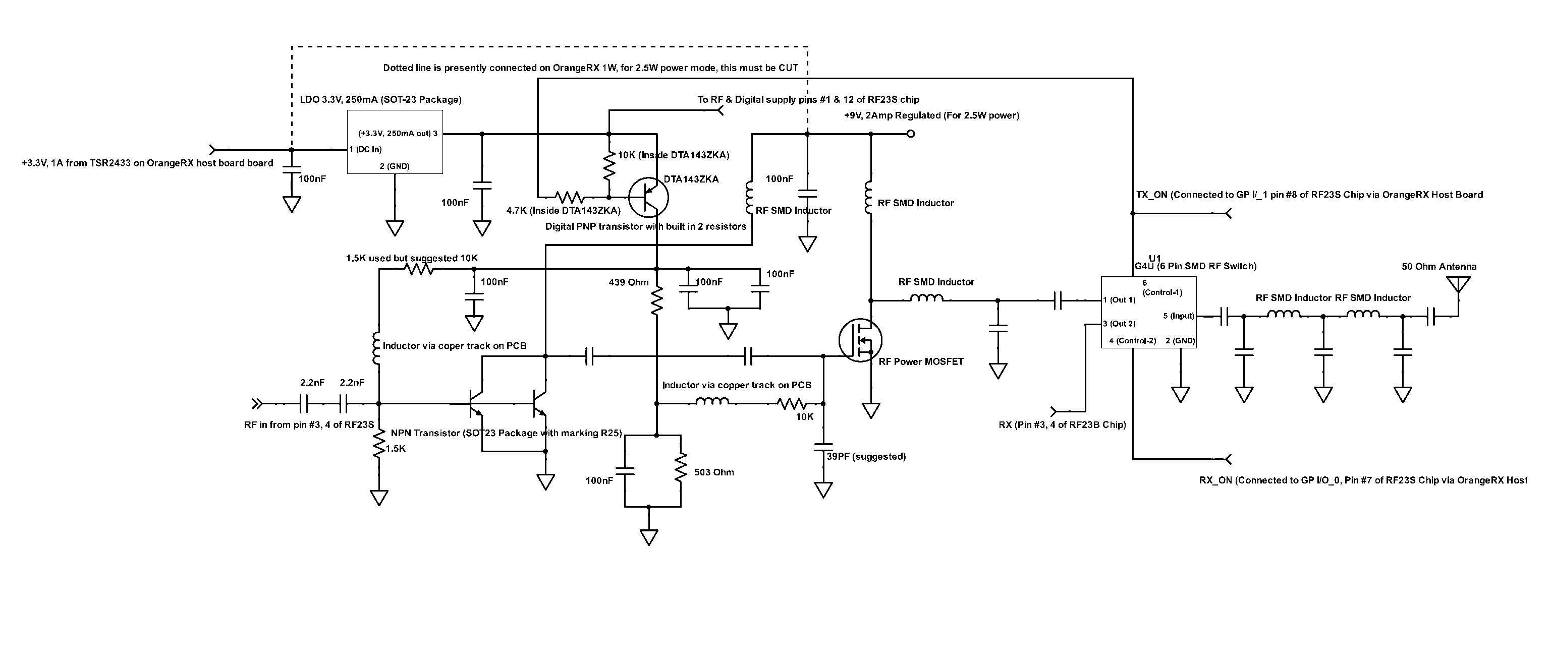

Gast #5617335
wenn man dem Endstufentransistor einfach die Versorgungsspannung
wegnimmt,
scheint noch etwas HF über die Basis-Kollektor Strecke zum TRX-Schalter
zu fließen.
Ist das HF-technisch noch OK, oder wird die Schaltung dann zu einem
Störsender?
Gast #5617355
Felix U. schrieb:
> Warum nicht einfach ein Dämpfungsglied an den Antennenausgang?
Da es sich um einen Sender handelt, brauchst du eins, was die Leistung
aushält. Besser ist es in diesem Falle, in den Signaleingang ein
Dämpfungsglied zu schalten.
#5617932
Felix U. schrieb:
> Ist es bei diesen RF Transistoren nicht so, dass die auch eine relativ
> eng definierte Eingangs-Signalleistung brauchen?
nur wenn sie im C-Betrieb laufen.
Das hier scheint aber eher B-Betrieb zu sein, da die HF Transistoren
eine Vorspannung an der Basis bekommen.
Allerdings muss auch im B-Betrieb der Zusamenhang zwischen Ein und
Ausgangsleistung nicht zwingend ein linearer sein.

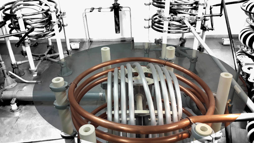

Ralph Berres
Gast #5620955
Das Ding heißt Variometer und wird für variable (oh Wunder!)
Induktivitäten benutzt. Die Abbildung oben zeigt bestimmt einen Teil des
Anpassnetzwerks für die Antenne.
Sicher kann man damit auch den Kopplungsgrad zweier Stufen
"variieren"...
Ein PIN-Dioden-Abschwächer am Eingang der Vortreiberstufe ist sicherlich
einfacher zu realisieren.
Viele Grüße!
Sven
Gast #5620956
IT-Archivar schrieb:
> Hier mal was Museal-Dinosaurierhaftes, mit der durch Drehung der inneren
> Spule die übertragene Leistung eingestellt werden kann.
Das konntest du mit Röhrenendstufen machen, die haben dann allenfalls
mal rote Backen bekommen, aber mit Halbleiter-Endstufe geht das so
einfach nicht.
Da steigt sofort die Verlustleistung an, was den Tod für den Halbleiter
bedeuten kann.
Ich würde eher die Ansteuerung des FETs reduzieren, was laut Schaltbild
nicht sehr schwierig sein wird. Das Gate des Endtransistors wird im Plan
über zwei in Serie geschaltete C (warum auch immer) realisiert, dort
dazwischen würde ich ein Poti nach Masse setzen und die Ansteuerung
regeln.
Gast #5622219
> wegnimmt,
> zu fließen.
Wenn ich die Frage richtig verstehe willst Du dem RF-Mosfet die
Versorgungsspannung klauen aber weiterhin den Rest betreiben.
Da es sich um ein MOS Transistor (vermutlich LDMos) handelt bekommt man
schon mal keinen Basis-Kollektor-Strom sondern Gate-Drain/Source-Strom.
Wenn Du den Transistor kennst kannst Du im Datenblatt die Kapazität bei
Vds=0V nachsehen und abschätzen wie viel Leistung dort kapazitiv
koppelt.
Dann gibt es ja aber auch noch den Schalter der im RX-Modus entsprechend
dämpft. Es könnte also durchaus sein, dass man ausreichend wenig
Leistung abstrahlt.
> Störsender?
Das kommt wie gesagt ein bisschen auf den Transistor an und welchen
Pegel man noch tolerieren kann. Problematischer könnte aber sein, dass
der Schalter zwischen TX und RX keine unendliche Isolation hat und man
die gekoppelte RF über den Schalter in den RX bekommt und es dort zu
Störungen oder sogar Blocking kommt.
Wenn Du sicher gehen willst und die RF aus irgendwelchen Gründen nicht
abschalten kannst, könnte man sie am Gate mit einer PIN-Diode
kurzschließen wenn die Versorgungsspannung nicht vorhanden ist. Müsste
mit weniger als einer handvoll Bauteilen realisierbar sein.
Viele Grüße,
 Martin Laabs
