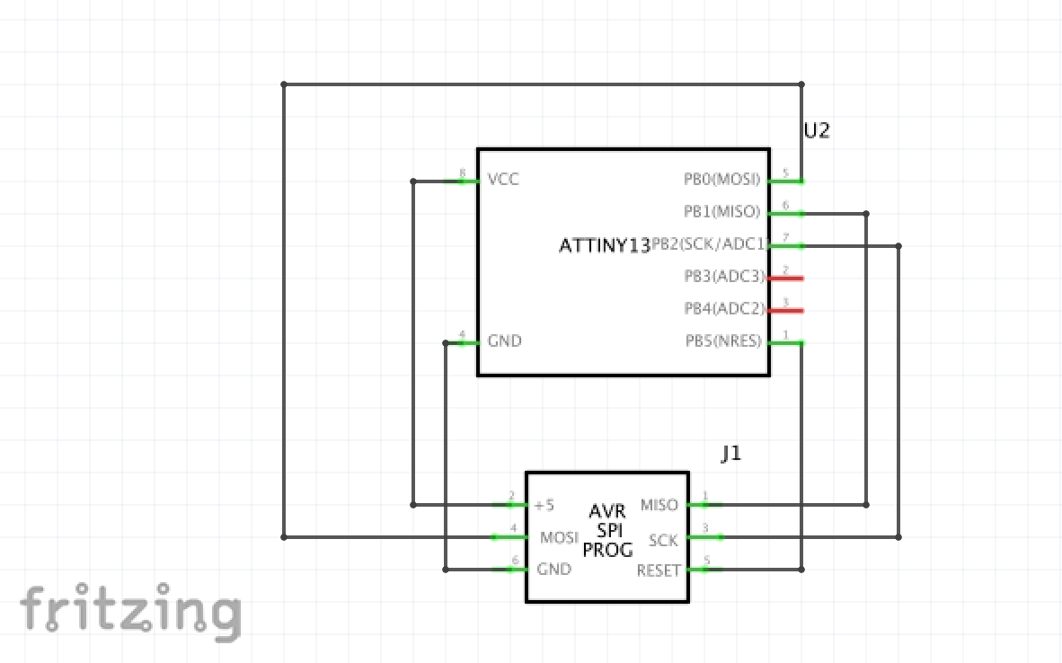

Hallo, ich habe folgendes Problem mit meinem ISP-Aufbau an meinem
Attiny13A.

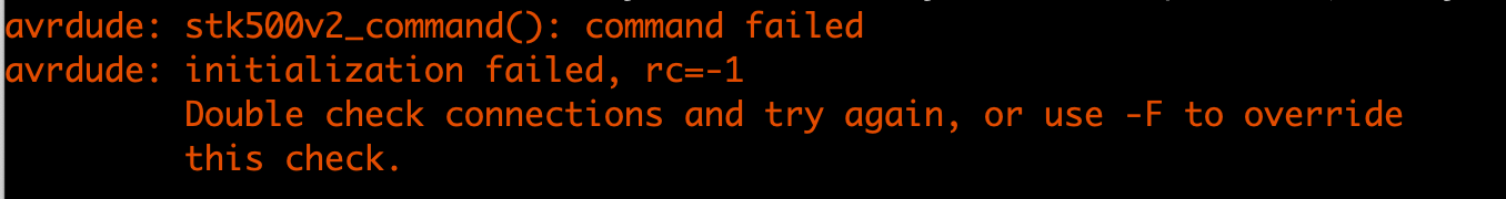

Jedes Mal, wenn ich versuch ein Testprogramm darauf zu laden, erscheint
die Fehlermeldung, wie sie auf dem Bild zu sehen ist.
Es sieht so aus, als ob der uC nicht gefunden werden kann, den Aufbau
habe ich allerdings schon mehrere Male geprüft, ein Bild habe ich mal
verlinkt.

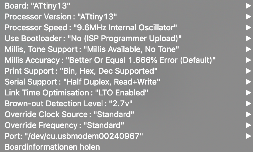

Ich verwende den Pololu USB AVR Programmer, die Einstellungen kann ich
ändern, er wird erkannt und liefert Spannung.
Als IDE Verwende ich die Arduino IDE und habe die entsprechenden Cores
für meinen Attiny13 geladen.

Das erste Bild ist der Aufbau, das Zweite die Programmer Einstellungen
und das dritte die Fehlermeldung.

Die meisten ISP Programmer sind mit den Standard-Einstellungen zu
schnell getaktet, solange die CLKDIV8 Fuse aktiv ist. Und das ist
Standardmäßig bei allen neuen AVR der Fall. Der Chip läuft initial nicht
auf 9,6 MHz sondern auf 1,2 MHz.
Bei avrdude verwendet man den Parameter -B20, um die Taktrate zu
reduzieren.
Ich würde dir empfehlen, mit einer GUI für avrdude (z.b.
AVR8-Burn-O-Mat) zuerst diese Fuse zu deaktivieren. Danach kannst die
Arduino IDE verwenden.
Zwischen VCC und GND gehört ein 100nF Kondensator ganz nahe am AVR.
