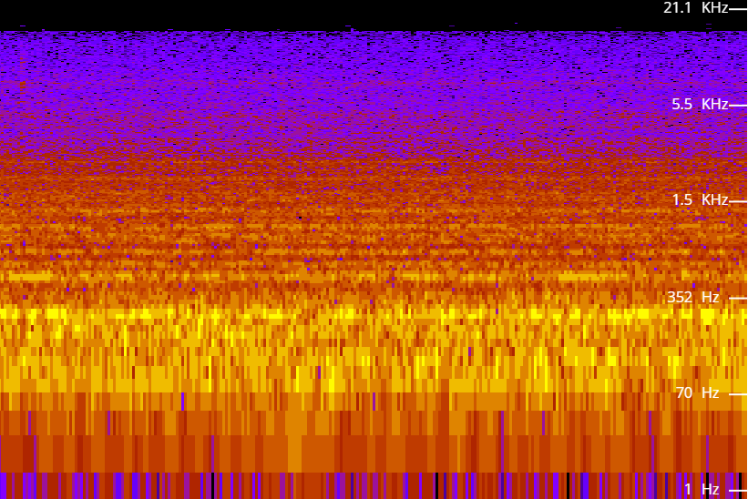

Hi, Ich möchte gerne einen Gehörschutz (ala Ohropax) kaufen, welcher mir nach dem obigen Wasserfallspektrum (orange ist intensiv, also zwischen 70Hz und 350Hz) optimal dämmt. Leider finde ich keinen Onlineshop, wo auch gleich den filternden Frequenzbereich für den Gehörschutz angibt. Kennt da jemand was?

Musiker verwenden auf der Bühne meist Gehörschutz von Alpine. Vielleicht haben die was passendes im Sortiment. https://www.alpine-gehoerschutz.de/ohrstoepsel/musicsafe-pro/
Schau mal bei https://www.sonicshop.de/ Die geben Frequenzbereiche bei den Stöpseln an. Da habe ich mir welche für laute Konzerte gekauft. Ich glaube es waren die EarRockers, bin mir aber nicht sicher. Ich muss sagen, perfekt sind die nicht, aber OK. Aber allemal besser als ohne. Beim letzten Konzert (Australian Pink Floyd Show) habe ich sie ein wenig weiter aus dem Ohr rausgezogen, weil dann doch irgendwie die Brillianz fehlte. Wenn sie lockerer sitzen ist es OK.

Schau dir mal folgendes an: https://hoerluchs.com/gehoerschutz/Pulsar/de_DE.Store.display.10./gehoerschutz-fuer-industrie-und-handwerk Unter Schutzwirkung siehst du wie folgende Filter dämpfen. HLFS1 2 3 Aber bei 70 Hz ist nichts im Datenblatt. Ich glaube bald du brauchst was ganz spezielles und da kann nur der Hörgeräteakkustiker mit dem Knopf im Ohr weiterhelfen. So teuer sind die nicht geh einfach hin und lass dich mal beraten. Angepasster Gehörschutz (d.H. kein billiges Ohropax) ca. 120€ Ich selber hab den Hörluchs SOWEI. Super zu tragen kein Druckgefühl oder sonstiges. Gruss Chris Edit: Link zur Übersicht korrigiert
