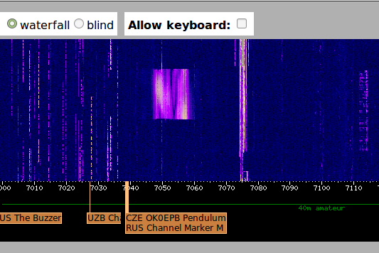

Hallo, was könnte das für eine Modulation sein? Ist mir da irgendeine neue Art Digitalfunk entgangen? Mit 12kHz Bandbreite könnte es gerade noch so eine Soundkarten-Betriebsart sein... Viele Grüße,

Die Aussendung hat sich ein paar mal wiederholt, und jeweils ca. 3 Sekunden gedauert. Jetzt, 5 Minuten später, taucht es nicht mehr auf...

Hallo, das dürfte das "Kontayner"-Radar von unseren Russischen Freunden sein: https://www.sigidwiki.com/wiki/29B6_%27Kontayner%27_OTH_Radar Hatte es vor einiger Zeit schonmal gehört. Allerdings ging es damals über Stunden. Danach folgte ein Frequenzwechsel und es ging dort für ein paar Stunden weiter. Wenn Du reinhörst, denkst Du, einen 50Hz Netzbrumm zu hören.
#5626834
Für den Amateurfunkdienst ist im 40m-Band übrigens maximal 2.7 kHz Bandbreite zulässig. https://www.darc.de/fileadmin/filemounts/gs/redaktion/DARC-Portal/2016/1607/Region_1_Bandplan_2Seiten_farbig_deutsch_01Juni2016.pdf
