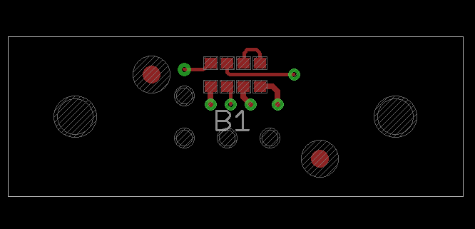

Guten Tag liebe Ratgeber!
man sollte ja für Fine-Pitch Bauteile lokale Fiducials setzen. Normal(?)
wird man die diagonal symmetrisch zum Mittelpunkt des Bauteils
platzieren. Muss das eigentlich sein oder helfen auch welche, die nur in
der Nähe des Bauteils sitzen? Würden die beiden im Bild etwas nützen, um
das Teil B1 zu bestücken? Die Platine ist 27 x 9.5mm groß.
Gast #5628216
Davon ab dass B1 kein Finepitch-Bauteil ist sondern eher wie ein
Widerstandsnetzwerk aussieht: Wo Dein Bestücker seine Fiducials haben
will muss er Dir selber sagen. Das hängt von seinem Kamerasystem ab.
Meist setzt man drei Fiducials in den Nutzenrand, und da wo gefordert
jeweils drei um die kritischen Bauteile bzw Bauteilgruppen. Die drei
Passmarken bilden ein Rechteck, dem eine Ecke fehlt. D.h. wenn man zwei
Linien durchzieht, bilden die einen 90°-Winkel. In deinem Beispiel
müsste also unten links noch eine hin.
Gast #5628244
Es gibt verschiedene Arten für Passermarken (Fiducials). Einmal
möglichst in den Ecken der Platine. Normalerweise 3 Stück um Position,
Rotation und Verzerrung (Fertigungstoleranz) der Platine im
Bestückautomaten bestimmen zu können. Je weiter am Rand der Platine oder
des Nutzen, desto besser. Außerdem versetzt man eine der drei
Passermarke leicht nach innen, damit falsch eingelegte Platinen bei der
Bestückung erkannt werden können. Das andere sind lokale Passermarken.
Die sind normalerweise nur bei ICs mit einem sehr feinen Pitch oder BGAs
mit sehr vielen Pins zu finden. So ein Bauteil wie bei dir braucht keine
Passermarken. Auch 0201 SMD ist kein Problem ohne Passermarken. Vergiss
das schnell wieder. Grundsätzlich ist es völlig egal wie die
Passermarken angeordnet sind. Die muss sowieso von Hand eingelernt
werden. Sinnvoll ist es die Passermarken so weit wie möglich
auseinandern anzuordnen weil damit die Winkelmessung vereinfacht ist.
Natürlich müssen sie in einem lokalen Zusammenhang mit dem Bauteil
stehen zu dem sie gehören. Für deine Platine sind sowieso keine
Passermarken erforderlich, wenn du deinem Bestücker einen Gefallen tun
willst, dann setz 3 Stück an den Nutzenrand. Nutzen wird er sie vmtl.
eher nicht ...
Gast #5628473
local Fiducials sind aus der Steinzeit der SMD Technik, wo Leiterplatten
nur unendlich verwölbt und die Wiederhol"GENAU"igkeiten der Maschinen
durch die schreckliche Qualität der Firma MIMOT geprägt wurden.
Spielt heute nur noch eine Rolle wenn man besondere Leiterplatten hat
bei denen man mit starken Toleranzen rechnen muss, beispielsweise:
- große Flexleiterplatten die aus vielen einzelnen starrstücken bestehen
und nur über viele Stege-an-Steg Verbindungen  zusammenhängen und da
wirklich etwas extrem feines drauf soll
- Billigste FR2/Hartpappier/gepresster Kameldung-Leiterplatten in großer
Abmessung hat (z.B. für LED-Wände) auf die dann etwas richtig feines
rauf kommt (auch sehr an den Haaren herbeigedacht)
- Man mit MIMOT-Maschinen der 80er Jahre "arbeiten" muss
- vielleicht noch wenn direkt auf die PCB gebondet wird
