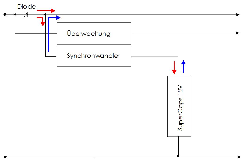

Gast #5630850
ich hab mal ein Bild angehängt wie ich mir das vorstelle. Rot ist der
Stromfluss wenn Vin vorhanden ist und die Supercaps auf 12V geladen
werden , fällt Vin aus erzeugt der SW aus den 12V nun 24V die am Ausgang
zur Verfügung stehen. Die Diode entkoppet gegen Vin. Die Überwachung
meldet das Vin ausgefallen ist.
Moderator (Firma: Titel) Persönliche Seite #5630883
Zu kompliziert. Besonders das mit der Umkehr des Energieflusses.
Meinen Post oben mit der "Inline/Onlie-USV" und deren Energiefluss hast
du aber prinzipiell schon gesehen?
Ich habe mal ein Bild gemacht, wie ich das als "Sekunden-USV" einsetze.
Bei mir ist der rechte Wandler dann eben ein Stepdown auf 5V und 3,3V
und 2,5V. Aber die Idee bleibt gleich:
Der Zwischenkreiskondensator wird über strombegrenzende Vorwiderstände
aufgeladen. Beim Ausfall der Vin puffert der Kondensator dann die
Zwischenkreisspannung ein gewisse Zeit lang.
Vorteil: da muss nix "umgeschaltet" werden, weil der Energiefluss immer
in die gleiche Richtung ist.
> Die Überwachung meldet das Vin ausgefallen ist.
Wenn du die Energie immer über den "12V-Zwischenkreis" fließen lässt,
dann ist "die Überwachung" recht simpel: ein Spannungsteiler reicht, um
einer nachgelagerten Steuerung den Ausfall der Vin zu melden.
Moderator (Firma: Titel) Persönliche Seite #5631301
Michael X. schrieb:
> Bei 12V kann man einen PMOS als Diode mißbrauchen. Der Drop wird nur
> durch den Rds_on erzeugt.
Und die "obere" Diode kann man bei geeignetem Stepdown am Eingang auch
sparen...
pb1966 schrieb:
> Einen Interessanter Ansatz eines SW habe in dem DB
> https://www.analog.com/media/en/technical-documentation/data-sheets/8705ff.pdf
> auf Seite 40 gefunden welcher eine genauere Betrachtung bedarf.
Auch dafür musst du die 18..40V erst mal auf 12V bringen, und die 12V
hinterher wieder auf 24V. Die Schaltung übernimmt nur die "Verwaltung"
dieser Zwischenkreisspannung mit 12V. Sie entspricht quasi meiner
R-C-D-Schaltung zwischen den beiden Schaltreglern.

Gast #5631562
Noch mal:
Du versorgst eine Schaltung mit 18-40VDC.
Wer weiß, welche - aber ich vermute einen Step-Down / Buck davor,
der Dir aus 18-40VDC irgend etwas darunter macht.
Diese 18-40VDC stehen nicht immer zur Verfügung, bzw. könnten auch
mal ausfallen. Deshalb willst Du das hier mittels Supercaps puffern.
(Was allerdings für längere Zeiten hohe Kapazitäten fordern würde.)
Heißt:
Du willst die 24V genau an der gleichen Stelle haben, wo zuerst die
18-40V "rein kamen".
Richtig?
Kann man mittels einer Synchron- (Halbbrücken-) Stufe realisieren.
Nur würde diese Halbbrücke bei Vorhandensein der 18-24V als reiner
Step-Down die Supercaps aufladen (deshalb den Strom regeln, damit
dieser Aufladevorgang bei begrenztem Strom stattfindet).
Sobald Caps auf 12V, hört der Step-Down auf (Schwellwertschalter,
eventuell sogar der des Controllers ohne weiteres Hühnerfutter).
Sobald die 18-40V nicht mehr anliegen, startet die Boost Funktion.
(Ebenfalls: Schwellwertschalter bzw. schon integriert im Boost-Con.)
Dazu müßte die Halbbrücke eben an 2 Controller.
(Alternativ natürlich die gleiche Funktion über zwei separate
Regler samt eigener Halbbrücken - nur wäre das gar nicht nötig.)
Ja, oder nein, oder was?
