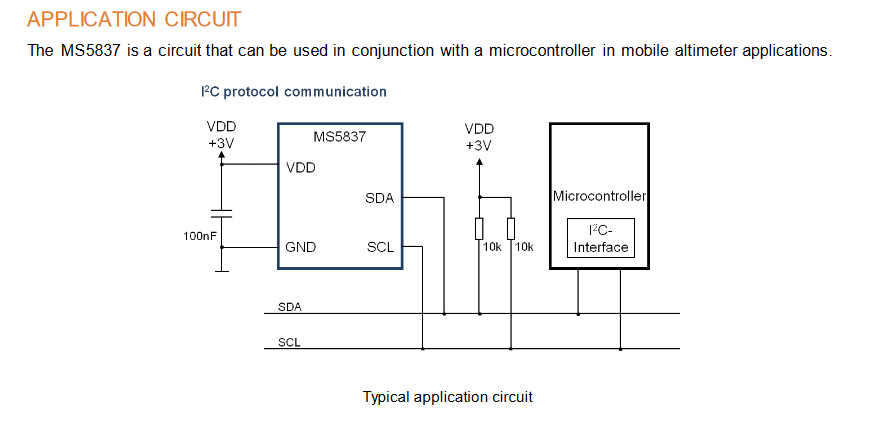

Hi Leute,
zum ersten Mal Versuche ich mich an der Modellierung von Messsystemen,
deshalb seid bitte nachsichtig mit meiner Unkenntnis.
Das Problem ist, ich möchte folgenden Sensor zur Druckmessung
(MS5837-30BA) mit einem Mikrocontroller verbauen (welcher ist noch
offen, vielleicht einen Arduino). Wie schaffe ich die Verbindung
zwischen Sensor und Controller?
Es sollen zwei Sensoren mit dem Mikrocontroller verbunden werden.
Vielleicht könnt Ihr mir ja helfen.

Moin,
da der Sensor eine I2C-Schnittstelle hat solltest du wohl die
I2C-Schnittstelle deines Controllers nutzen. Oder was genau war nun
deine Frage?

Hast du schon irgendeine Ahnung von uCs?
Ohne Vorerfahrung ist das schon ziemlich hoch zum Einstieg...
Wenn du Grundlagen kannst, solltest du in der Lage sein diese Adruino
Lib zu verwenden:
https://github.com/bluerobotics/BlueRobotics_MS5837_Library
Da hat also jemand praktisch die ganze Arbeit getan.
Mit Erfahrung könntest du die lib auch auseinander nehmen um die
Kommunikation mit dem Sensor direkt in ein uC Programm einzubauen.
Alternativ klassisch selbst das im Datenblatt beschriebene Protokoll
über das I2C Interface realisieren.
