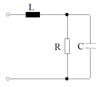

Einfache RLC-Schaltung-Aufgabe, ist das ein Schwingkreis?
Gast #5629827
ich steh gerade ein bisschen auf dem Schlauch. Die Aufgabe lautet:
Der Zweipol soll bei 40 kHz den Widerstand Z=50Ω+j0Ω haben. R=1kΩ
Bestimmen Sie L und C.
(siehe angehängtes Bild)
Ist das ein Schwingkreis mit Resonanz bei 40 kHz, weil ϕ=0?
Falls das schonmal stimmen sollte, dann komm ich wegen dem parallelen
Widerstand nicht ganz klar. Es ist zwar eher ein Reihen- als ein
Parallelschwinkreis, trotzdem kann ich ja nicht einfach mit den Formeln
rechnen, die bei Reihenresonanz gelten...
Könnt ihr mir bitte auf die Sprünge helfen?
Danke!
#5629842
Du berechnest als erstes die komplexe Impedanz Z_ und formst das
Ergebnis um auf
Z_ = Realteil +j*Imaginrteil
Damit bekommst du 2 Gleichungen für die 2 Unbekannten L und C.
50Ohm = Realteil
0Ohm = Imaginärteil
Aus den 2 Gleichungen kannst du L und C berechnen.
Gast #5629849
Teo D. schrieb:
> wie der Strom zwischen Spule und
> Kondensator hin u. her Schwingt
Das ist ein Reihenschwingkreis oder Saugkreis, da schwingt die Spannung
hin und her.
@TO: Da der Widerstand nicht in Reihe zu R und C liegt, kannst du nicht
einfach die Standardformeln benutzen sondern muss ein Gleichungssystem
aufstellen und lösen.
Kirchhoff lässt grüßen

#5632001
Die einfachste Methode wäre den 1k Widerstand auszugliedern, diesen als
externen Lastwiderstand zu betrachten und das übrig gebliebene LC-Glied
als einfache Anpassschaltung 50Ohm zu 1kOhm anzusehen. Zuerst die
Netzwerkgüte Q (Q²+1=1000/50) berechnen und danach die notwendigen
Blindwiderstände XL=Qx50 und XC=1000/Q bestimmen.
Das gesamte RLC-Netzwerk ist auf 40kHz resonant. Betrachtet man nur die
Resonanzfrequenz des LC-Anpassgliedes so liegt diese etwas über 40kHz
(hier ca. 41kHz), erst die Bedämpfung der Schaltung durch den
Lastwiderstand führt zur gewünschten Resonanz bei 40kHz.

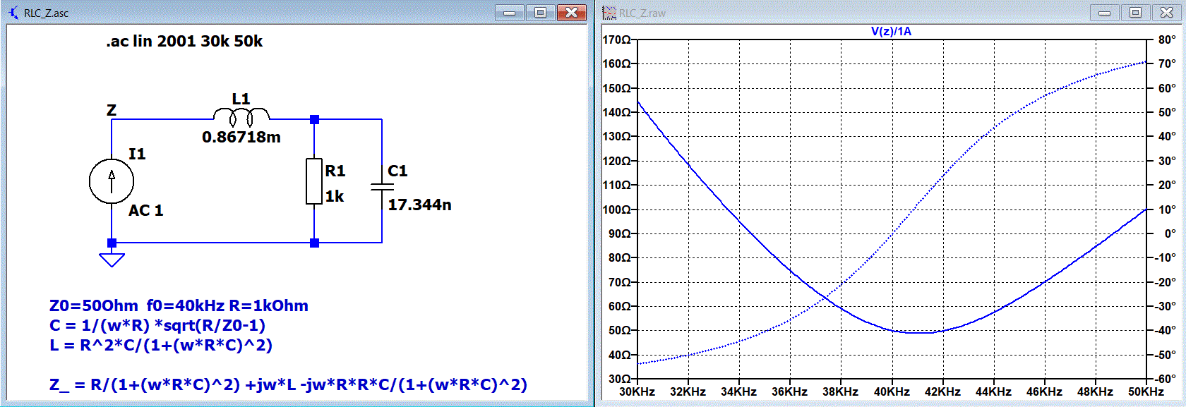

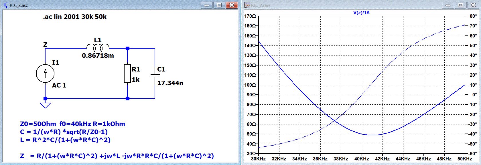

#5632025
Der Lösungsweg ist so einfach.
Eingangsimpedanz Z_
Z_ = R/(1+(w*R*C)^2) +jw*L -jw*R*R*C/(1+(w*R*C)^2)
Damit bekommst man 2 Gleichungen für die 2 Unbekannten L und C.
50Ohm = Realteil
50Ohm = R/(1+(w*R*C)^2)
C = 1/(w*R) *sqrt(R/50Ohm-1)
C = 17.344nF
0Ohm = Imaginärteil
0 = w*L -w*R*R*C/(1+(w*R*C)^2)
L = R^2*C/(1+(w*R*C)^2)
L = 0.86718mH
Im Anhang die Simulation mit LTspiceXVII.
