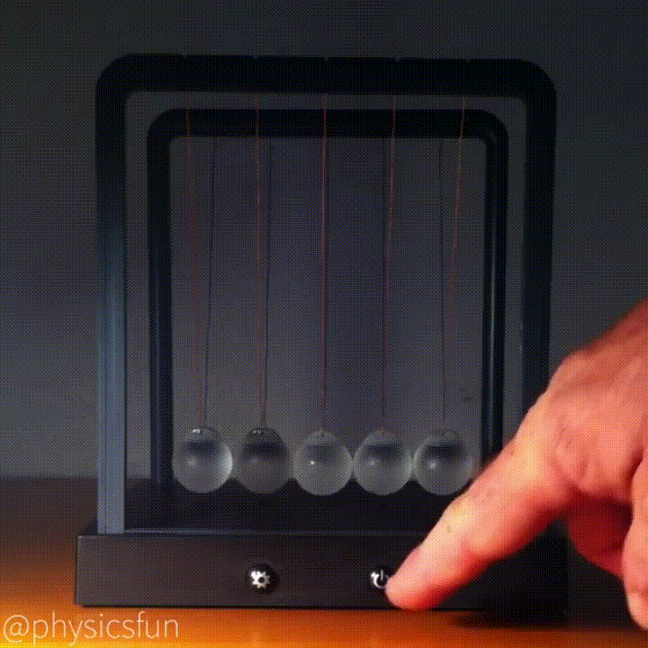

Hi, jeder kennt wohl diese Newton-Pendel mit den aufgehangenen Kugeln, wo man sehr schön die Übertragung des Impuls sehen kann. Ich habe jetzt durch Zufall das hier entdeckt: http://www.trendmutti.com/gifdumps/animierterpicdump428/44.gif Und frage mich, wie das gemacht ist? Grüße... Markus
Fotodioden unter den Kugeln? Irgendwo habe ich dazu schon einiges gelesen gehabt. Es war definitiv ein optisches System.
Sebastian R. schrieb: > Fotodioden unter den Kugeln? Google findet unter "Newton-Pendel" ein Youtube Video, auf dem man das gut erkennen kann.
Das drunter sieht aus wie Reflexkoppler. Die LED werden von oben versorgt, sind wahrscheinlich bipolare Duo-LED.
