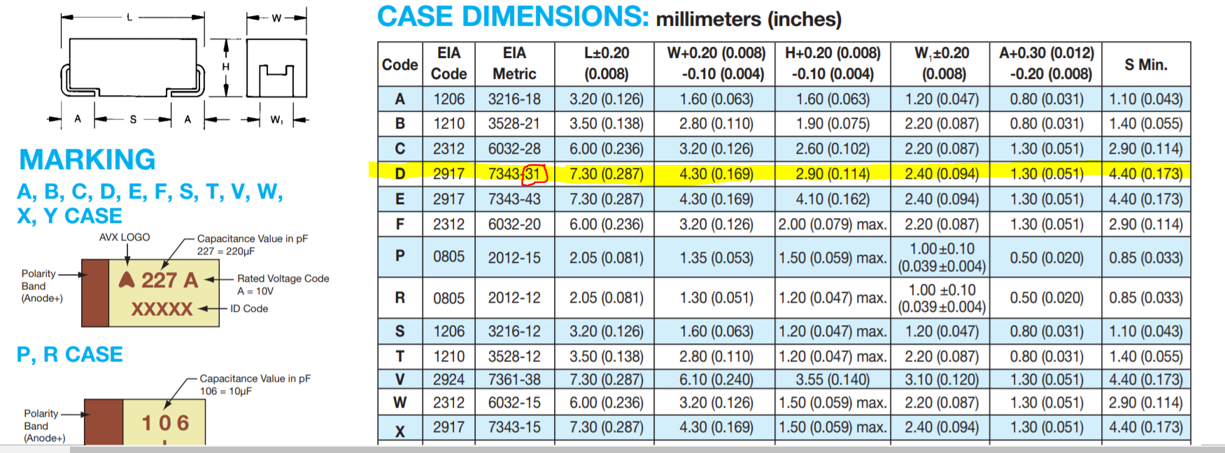

Ich habe eine Frage zu einem AVX Tantal Kondensator Gehäuse-Code. Und
zwar geht es um Case D. (Hersteller Nr. TPSD106K035R0125)
7343 für L x W ist klar, aber wofür steht die -31? Kann mir keinen Reim
darauf machen.

Das ist - wie Georg schon sagte - vermutlich die maximale Höhe, die das
Gehäuse haben kann.
Wenn Du bei Gehäusevariante D den EIA-Code anschaust, siehst Du, dass
7343 für 7,3+-0,2mm Länge und 4,3+-0,2mm Breite steht, dass also der
norminelle, fehlerbehaftete Wert angegeben wird
Bei der Höhe scheinen sie jedoch (warum auch immer!) den maximalen (!)
Wert angegeben zu haben. Vielleicht halten sie diesen Wert im Zuge der
immer weiter fortschreitenden Miniaturisierung als besonders wichtig?
Gehäusevariante D ist ja angegeben mit H=2,9+0,2-0,1mm, kann also
2,8-3,1mm hoch sein. Somit erklärt sich die Bezeichnung "-31"
