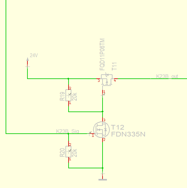

Hallo zusammen, Ich habe bei einer Steuerung am Ausgang einen P-Fet. Der schaltet eine Spannung zum Ausgangspin durch. Das Gate hat einen PU und wird über einen N-Fet gegen GND geschaltet. Nun nach einer Weile ist das Ganze jetzt defekt, es bleibt der Ausgang dauer-HIGH. Möglicherweise wurde der P-Fet überlastet und ist "abgefackelt"? Nun möchte ich den Fehler eingrenzen. Hat jemand eine Idee/Erfahrung, wie ein toter P-Fet sich verhält? Kann es sein, dass der nun permanent durchschaltet? Oder würde ein toter P-Fet dann eher nicht mehr durchschalten und wäre dauer-LOW? In dem Falle müsste ich den Fehler in der voran liegenden Schaltung suchen. Danke. edit: 24V werden geschaltet

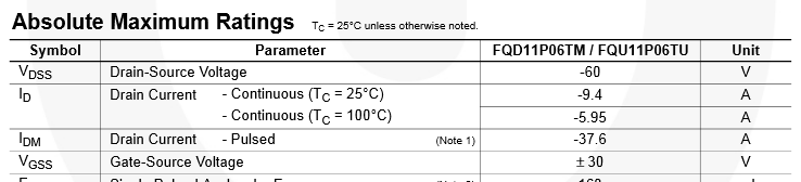

Daniel R. schrieb: > 24V werden geschaltet. > es wurde ein FQD11P06 verwendet, der schafft 30V Das ist dennoch unnötig nah am abs Max. Mit einem weiteren Widerstand wärst du auf der sicheren Seite, und eine Z-Diode (G-S) bringt weitere Sicherheit.
ACDC schrieb: > Daniel R. schrieb: >> Nun nach einer Weile ist das Ganze jetzt defekt, > > Gatespannung zu hoch. Wenn der N-FET das Gate des P-FET hart auf Masse schaltet, trifft das durchaus zu. Die allermeisten FET sind nur mit Ugs max. 20V spezifiziert.
ACDC schrieb: > Gatespannung zu hoch. Der kann jetzt aber tatsächlich 30V zwischen Gate und Source ab... Daniel R. schrieb: > Der schaltet eine Spannung zum Ausgangspin durch. Und was hängt da dran? Wie stabil sind die 24V? Wie sieht der Aufbau aus (lange Leitungen = Überschwinger beim Schalten)?

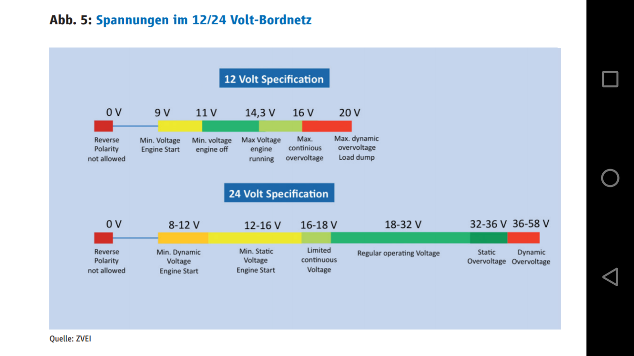

Daniel R. schrieb: > sowas wie 26V kann ich mir gut vorstellen, aber deutlich über 30V ? Die Ladeschlussspannung bei laufender Lichtmaschine ist schon fast bei 30Volt. Wenn ein Verbraucher mit viel Strom abgeschaltet wird, erzeugt die Leitungsinduktivität eine (nicht)nette Überspannung.
Daniel R. schrieb: > sowas wie 26V kann ich mir gut vorstellen, aber deutlich über 30V ? Schon im 12V-Bordnetz musst du da mal kurzzeitig mit Spannungen bis 100V rechnen: https://mk4-wiki.denkdose.de/grundlagen/kfz-bordnetz/start Und die Energie in so einem 2ms Impuls reicht locker, um die paar Atome GS-Isolation nachhaltig zu durchschlagen...

Daniel R. schrieb: > PFET bleibt HIGH? "High" würde ich es nicht nennen, sondern EIN.
#5632584
Wie Dieter bereits schrieb: > Wenn der N-FET das Gate des P-FET hart auf Masse schaltet, trifft das > durchaus zu. Da gehört noch ein Widerstand rein. Das der vieleicht nicht beim ersten schalten stirbt mag sein. Aber der kriegt bei jedem Schalten eins auf die Mütze, äääähhh Gate. Und wie sich so ein Defekt nun 'entwickelt', ist denke ich nicht vorhersehbar. Außer unzulässiger Drain/Source Strom. Aber selbst dann weißt Du nicht, ober der die Drain-Spannung auf's Gate lässt.
Netter Onkel schrieb: > Daniel R. schrieb: >> PFET bleibt HIGH? > > "High" würde ich es nicht nennen, sondern EIN. nennen wir es EIN, damit kann ich leben. wäre das auch die Antwort auf die Frage?
Netter Onkel schrieb: > Daniel R. schrieb: >> PFET bleibt HIGH? > "High" würde ich es nicht nennen, sondern EIN. Der legiert halt einfach durch: Siliziumschmelze. @ Daniel R.: Löte ihn mal aus und miss den Durchgang zwischen den Pins...

Netter Onkel schrieb: > dass der FDN335 nur für 20Volt(!) Drain-Source-Spannung ausgelegt ist. Autsch! Daniel R. schrieb: > Nun möchte ich den Fehler eingrenzen. Messen ist eine gut Idee: miss mal die GS-Spannung vom T11. Kann sein dass der T11 noch ganz ist und "nur" der T12 dauerhaft leitet... Daniel R. schrieb: > Im Prinzip sollte es nur ein Steuerausgang sein - konkreter Stromfluss > unbekannt. Dann mach da mal ein Sicherung/Polyfuse rein, die Schlimmstenfalls den Stromfluss begrenzt.

HildeK schrieb: > Ja, das ist eine sehr gute Idee! U_DS_max vom FDN335N beträgt nur 20V! > An der Stelle wäre ein einfacher bipolarer Transistor wesentlich besser. Dann würde immer noch kein Defekt am T11 auftreten. Der TO soll sich mal die Bordnetz-Anforderungen seines Kunden ansehen.

HildeK schrieb: > > In deinem Fall dürfte der Ausschalttransient durch den 20k-Widerstand > deutlich langsamer sein als gewünscht (SOA). Und zusätzlich würde ich > als Maßnahme noch mit einem Widerstand zwischen T12-D und T11-G die > Gatespannung des T11 reduzieren und auch eine Z-Diode (z.B. 20V) > parallel zu R19 einbauen. danke für den konstruktiven Beitrag.
#5632724
Daniel R. schrieb: > HildeK schrieb: >> >> In deinem Fall dürfte der Ausschalttransient durch den 20k-Widerstand >> deutlich langsamer sein als gewünscht (SOA). Und zusätzlich würde ich >> als Maßnahme noch mit einem Widerstand zwischen T12-D und T11-G die >> Gatespannung des T11 reduzieren und auch eine Z-Diode (z.B. 20V) >> parallel zu R19 einbauen. > > danke für den konstruktiven Beitrag. Beitrag "Re: Wie stirbt ein P-FET?"

Daniel R. schrieb: > Jetzt ist halt die Frage wie ich das Problem einfach lösen kann. > Ein Redesign wäre der allerletzte Ausweg, da schon einige PCB gefertigt > wurden ... Wenn zumindest der Widerstand reingeflickt werden kann: es gibt auch MOSFETs mit integrierter Z-Diode, und auch mit höherer Spannungsfestigkeit. An der nicht vorhandenen Kurzschlussfestigkeit ändert das aber nichts.

...noch nachträglich zum Ladezustand einer Batterie. Die kann durchaus in Abhängigkeit vom Ladezustand auch mal >30V haben. Und wie erwähnt, wenn leer, <10V.

hinz schrieb: > Lies in den dse-FAQ zum KFZ-Bordnetz. Zur Konkretisierung: http://dse-faq.elektronik-kompendium.de/dse-faq.htm#F.23

Schau mal dort nach, was es so gibt. https://mk4-wiki.denkdose.de/grundlagen/kfz-bordnetz/start Fuer das Redesign sollte man da hineingeschnuppert haben.

Hier steht dieser Wert auch nicht explizit. Es gibt einen Test im Bereich 36 bis 58V, fuer einen Sonderfall, bei dem diese 4x14,4 der Hintergrund ist, warum man das so macht. Die Normen sind viel umfangreicher als die Auflistung und kostenpflichtig.
