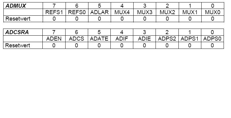

also ich versuch jetzt schon seit einer Woche eine Spannung an einem
ATmega8 über adc einzulesen. ich setzte alle bits und starte die
conversation doch er beendet Sie nie, weshalb ? Das ADSC-bit bleibt
ewig auf 1. anbei hab ich den code (Assembler - im AVR-Studio)
angehängt.

Also ich bin jetzt zu faul rauszusuchen,
was jedes einzelne der 1 Bits im folgenden
bedeutet.
>  ldi r16, 0b11100111
>  out ADCSRA, r16
>  ldi r16, 0b00000000         ;auf eingang setzen Port D
>  out DDRD, r16
>;lesevorgang starten
>  sbic ADCSRA, ADSC ;Abfrage ob messen ok 'check ob
>  rjmp init
Warum fängst du jedes mal von vorne mit der Initialisierung
an, wenn der ADC noch nicht fertig war?
Da kann der ADC nie fertig werden, wenn du ihn
laufend neu initialisierst. Lass doch das Ding mal
in Ruhe arbeiten und warte einfach nur darauf, dass
das ADSC-Bit dir das Ende anzeigt.
-> die Schleife überprüft nur dieses eine Bit und tut
ssonst gar nichts.
Gast #354355
Was heißt hier, er wird nie fertig? Wenn Du jedes mal in die Init
zurückspringst und den ADC neu konfigurierst, bevor der auch nur
irgandwas machen kann, ist das klar! Du fragst mit sbic ADCSRA, ADSC
ab, ob ADSC gelöscht ist. Ist das nicht der Fall, gehts wieder von
vorne los...

Gast #354363
Für das Problem an sich zwar unerheblich, aber: Du solltest den Port
vor dem Start einer Wandlung als Eingang definieren...
BTW:
> tag die herrn,...
...könnten einige (v.a. weibliche) Forenbesucher (so was gibts
tatsächlich!) Dir übel nehmen...;-)
Gast #354364
tag die damen, (gezielte diskriminierung gegenüber den herrn)
hat sich erledigt es funktioniert jetzt es lag warscheinlich doch an
dem Port das ich den vorher nicht als eingang festgelegt habe. endlich
geschaff.
1000 dank für euere hilfe
