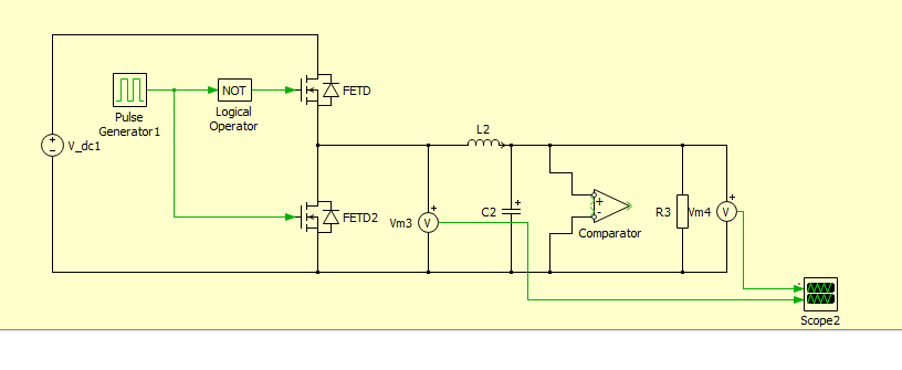

Hey,
weiß Jemand wie man mit Plecs eine Sinusausgangs-Funktion bei der
Simulation bekommt  bzw. wie die Schaltung in Plecs aussehen muss ?
Ich habe diese Schaltung erstellt, nur leider bekomme ich bei der
Simulation noch keine sinusförmige Funktion.
Kann mir jemand vielleicht weiterhelfen ?

Case M. schrieb:
> Hallo Al3ko,
> ja genau, das habe ich vor.
Oki doki. 2 Anmerkungen:
1. Um einen Sinus am Ausgang zu haben, musst du deinen Tastgrad (Duty
Cycle) sinusförmig ändern. Jetzt hast du einen festen Tastgrad, hast
also eine feste Ausgangsspannung.
2. Deine jetzige Topologie kann keine negative Ausgangsspannung
generieren, da die Last an das negative Potential des DC Kreises geht.
Da fehlt die Anzapfung an den Mittelpunkt, wenn es ein einphasiger
Wechselrichter sein soll.
Gruß,
