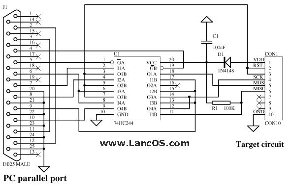

ich wollte heute morgen einen atmega8 mit dem im avr-tutorial genannten
isp-programmieradapter programmieren, aber es steht immer dass kein avr
angeschlossen ist. ich weiss nicht, ob es an der avr-schaltung oder am
isp liegt. Wenn ich bei pony prog im menu "hardware-Setup" auf
"test" klicke, dann steht "test ok".
Kann ich irgendwie den isp testen?
Vielen dank für eure hilfe!

hallo schau mal auf der seite von PonyProg www.lancos.com rein
 dort ist ein sehr guter programmer drin unteranderem parallel
funktioniert bei mir sehr gut, siehe anhang,
musst bei PoyProg das interface richtig einstellen,
1 Setup
2 interfäce setup
3 Parallel
4Avr ISPI/0
so funktioniert es bei mir jedenfalls auch mit dem mega8
