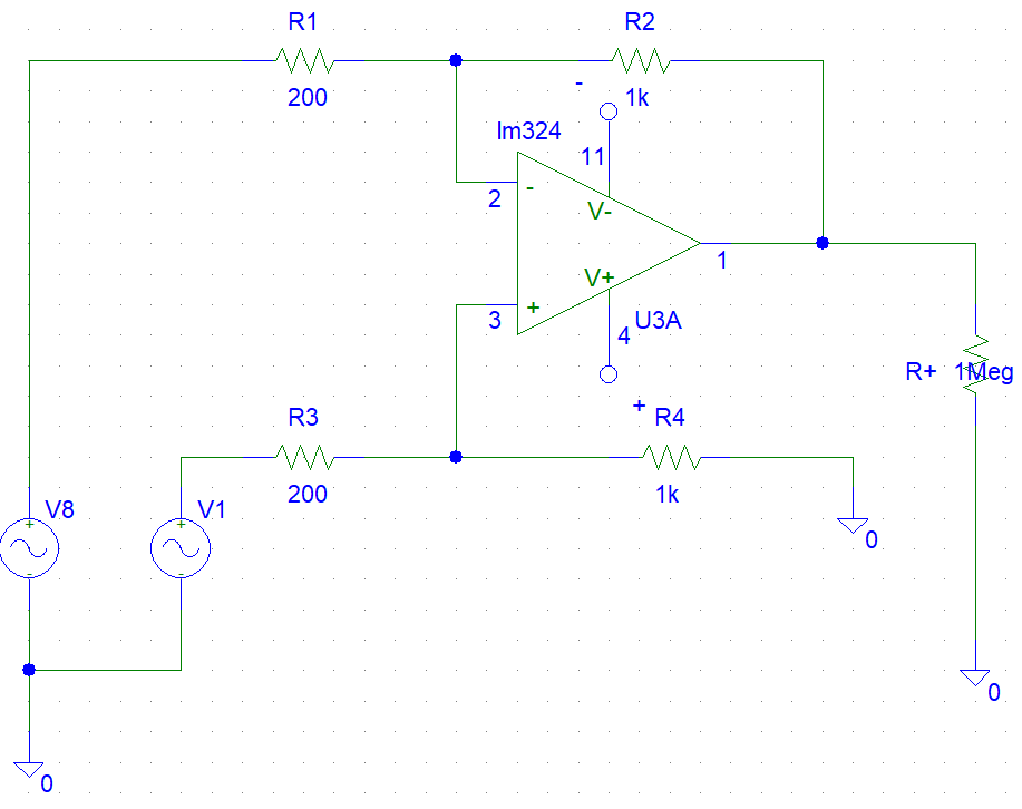

Ich hätte eine Frage bzgl einer OPV Grundschaltung
(Subtrahierer/Differenzierer) und einer Offset Spannung.
Unten dargestellte Schaltung (Subtrahierer) habe ich gegeben und würde

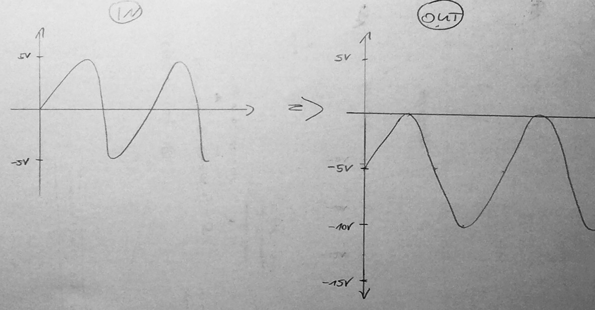

gerne ein Ausgangssignal von Ua=5V*sin(wt)-5V erzeugen. Dabei sind die
-5V ein überlagerter Gleichanteil und die 5V*sin(wt) eben jene 5V mit
einer bestimmten Frequenz.
Mein Problem besteht nun darin nicht zu verstehen/wissen was ich an
beiden Eingängen des OPV's (V1 und V8) einspeisen muss, damit ich 5V
Sinus um die -5V (Gleichanteil) nach unten verschoben, zu bekommen.
Egal ob ich bei V1=2V und bei V8=1V einspeise oder V1=-6V und V2=-5V,
ich bekomme immer entweder V1-V2=1V oder -1V als Ergebnis. Nie jedoch
die nach unten verschobene Kennlinie hervorgerufen durch den
Gleichanteil.
Würde mich über Denkanstöße sehr freuen!

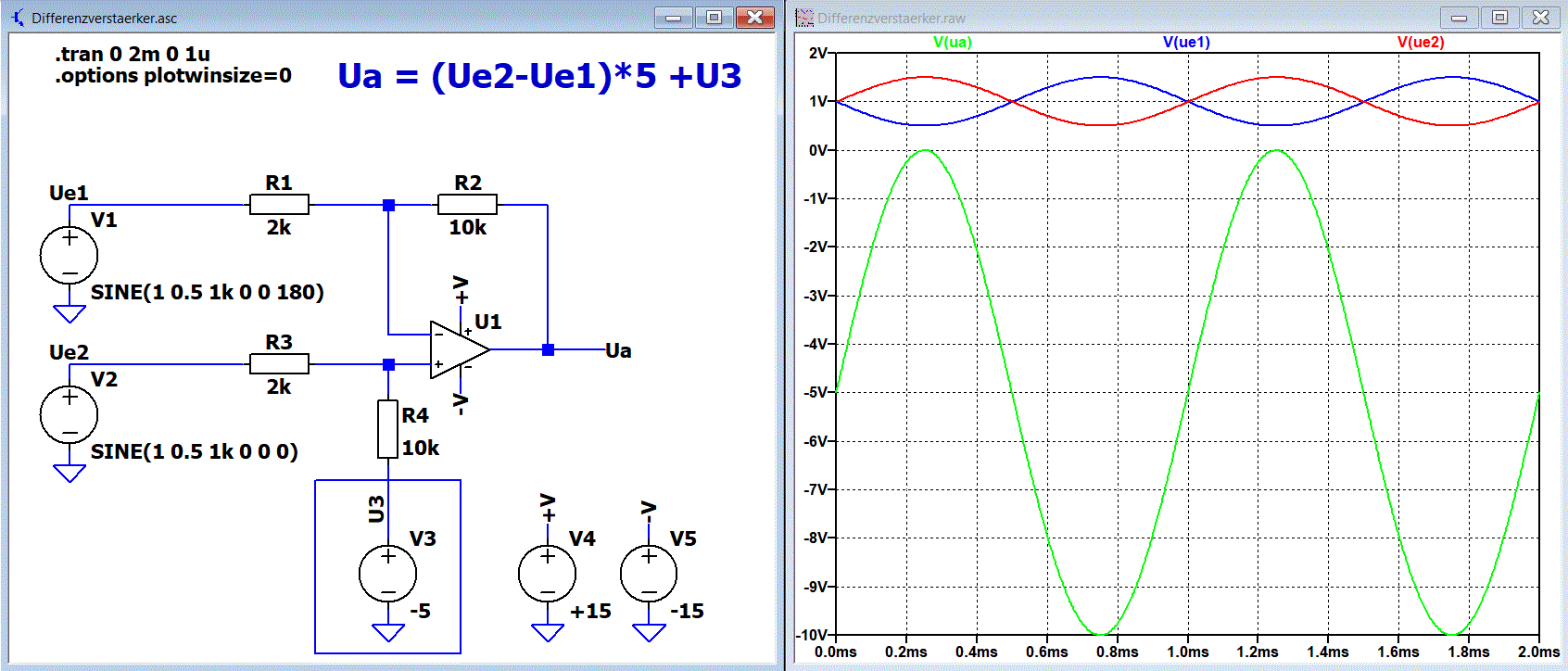

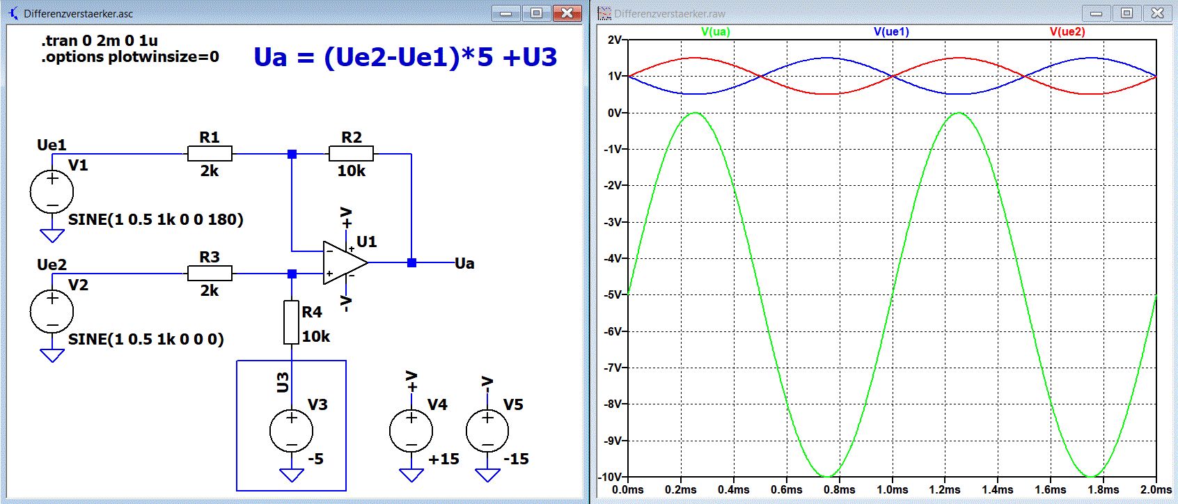

Wenn du alles mit einem Opamp erschlagen willst, dann benötigst du eine
Referenzquelle mit -5V.
Die Widerstände müssen um Faktor 10 hochohmiger gewählt werden.
Im Anhang die Dateien zum simulieren mit LTspiceXVII.
