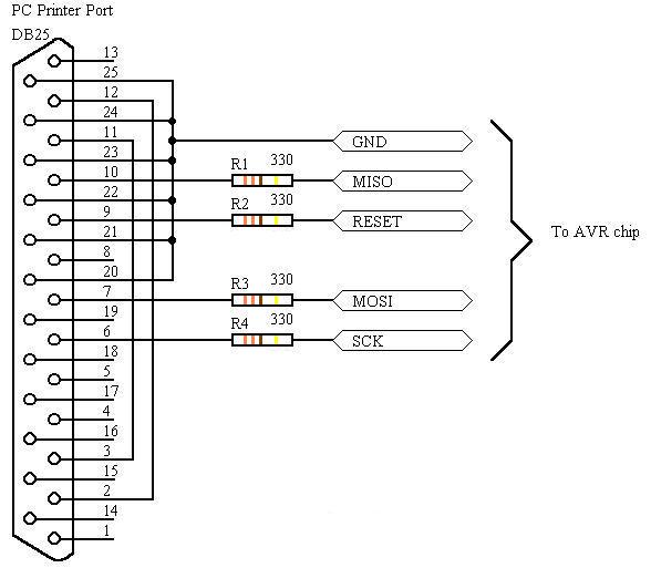

Hi, ich will mir den USB Flasher von http://www.fischl.de/usbasp/ bauen.
Dazu muß ich aber den ATmega8 ersteinmal mit einem anderen Flasher
flashen.
Würde die anghängte minimale Schaltung für den ATmega8 funktionieren?
http://www.ulrichradig.de/site/atmel/avr_basekit/gfx/avr_isp.jpg
Danke
