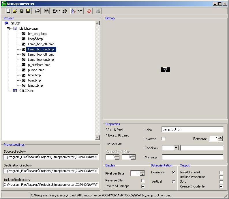

ich suche ein Programm für meinen PC mit dem man Grafiken erstellen,
ändern, importieren und speichern kann für GLCDs. Ich habe ein paar zum
konvertieren gefunden, aber leider keines mit Editor. Es wäre schön,
wenn man noch beim abspeichern horizontal/vertikal auswählen könnte
(also ein Byte horizontal oder vertikal im Displayspeicher = 8 Pixel).
Ich habe ein Prog namens ABEO gefunden, aber keinen aktiven Downloadlink
dazu.
https://www.youtube.com/watch?v=tp04CCAqeK4
Kennt einer von euch was passendes?
Danke&Gruss
Harry
Gast #5638752
Hi
>kann man mit einem Hexeditor den
>Vorspann einfach abschneiden.
Und wie realisierst du das:
Ich habe das ganze vor ca. 19 Jahren für Assemblerdateien unter Delphi
realisiert und jahrelang genutzt. Jetzt habe ich angefangen das unter
Lazarus   (Anhang) in eine aktuelle Form zu bringen. Kann aber noch
dauern.
MfG Spess
