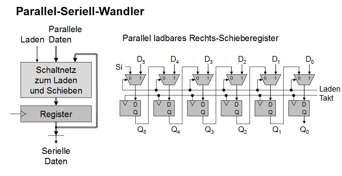

könnte mir vieleicht jemand mit einfachen Worten erklären wie ein
Schieberegister bzw. ein Seriell-Parallel-Wandler und ein
Parallel-Seriell-Wandler funktioniert?
Ich werde irgendwie nicht schlau aus den Erklärungen die ich im Internet
dazu finde.
Vielen Dank

Wo klemmt es denn?
Hast du verstanden, wie ein einzelnes D-Flipflop funktioniert? Dass es
mit einer Taktflanke den Zustand, der direkt bei und ein paar ns vor
der Taktflanke am Eingang anliegt, übernimmt und als Ausgangswert
speichert? Dass sich also dieser Eingangspegel sofort nach der
Taktflanke gleich wieder ändern darf?
Wenn du das verstanden hast, bist du nicht mehr weit davon entfernt ein
SIPO zu verstehen.
Und ein PISO ist "eigentlich" gleich. Nur gibt es einen zusätzlichen
Steuereingang, der die Flipflops im Schieberegister auf einen aussen
anliegenden Wert setzt.

von Thomas B. (thomas2706)
Stefanus F. schrieb:
> Ist Dir die Funktionsweise des D-Flipflops bekannt?
> Kennst du den Unterschied zwischen Pegel-Gesteuerter und
> Flanken-Gesteuerter Taktung?
> Sagt Dir "retardierende Ausgänge" etwas?
Was ein Retardierter Ausgang ist sagt mir noch nichts, wie die
verschiedenen Flipflops funktionieren ist mir aber bekannt. Mein Problem
ist das ich die grundsätzliche Funktionsweise des Schieberegisters nicht
verstehe.
Bei dem Parallel-Seriell-Wandler liegen, so wie ich es sehe, von d(0)
bis d(5) parallele Daten an.
Diese werden beim Ausgang Q0 Seriell ausgegeben.
Was ich jetzt nicht verstehe ist das Schieben und was der Laden Eingang
bei einem LOW, oder HIGH Pegel macht.
So wie ich es gelesen habe wird  ein Bit bei jedem Takt ein Flipflop
weiter geschoben. Aber genau an der Stelle hab ich irgendwie ein Brett
vorm Kopf.
> Laden Eingang bei einem LOW, oder HIGH Pegel macht.
Das hängt miteinander zusammen.
Diese D-Flipflops haben zwei Speicherstufen hintereinander geschaltet.
Wenn der Takt auf High geht, übernimmt die erste Speicherstufe das
Eingangssignal. Wenn der Takt auf Low geht, übernimmt die zweite Stufe
das Signal der ersten Stufe und legt es auf den Ausgang.
Um das Signal vom Eingang auf den Ausgang zu übertragen, sind also zwei
Taktflanken nötig. Von Low nach High gefolgt von High nach Low.
Diese Eigenschaft ist beim Schieberegister elementar wichtig. Sie sorgt
dafür, dass beim ersten Taktimpuls jedes D-Flipflop das Signal seines
Vorgängers übernimmt.
Wenn die Flipflops einstufig wären (also keine Retardierten Ausgänge
hätten), für beim ersten Taktimpuls das Eingangssignal der ersten Stufe
durch alle Stufen durchlaufen und nur wenige ns verzögert am letzten
Ausgang heraus kommen.

von fop (Gast)
Der Seriell-Parallel-Wandler sieht doch erstmal einfacher aus. Bei einer
bestimmten Flanke (also einem Pegelwechsel) übernimmt jedes Flip-Flop
den dann am D-Eingang liegenden Pegel an seinen Ausgang. Danach bleibt
der Ausgang bis zur nächsten Flanke dieser Richtung gleich. Retardierend
bedeutet, es dauert einen ganz kleinen Moment, so dass das nächste
Flip-Flop noch den alten Pegel von seinem Vorgänger übernimmt.
Am Eingang D der Schaltung gibst Du vor, was das erste Flip-Flop für
einen Pegel übernimmt. Danach geht es von einem zum nächsten. Die Pegel
wackeln da bei jedem Takt durch wie eine Entenfamilie.
