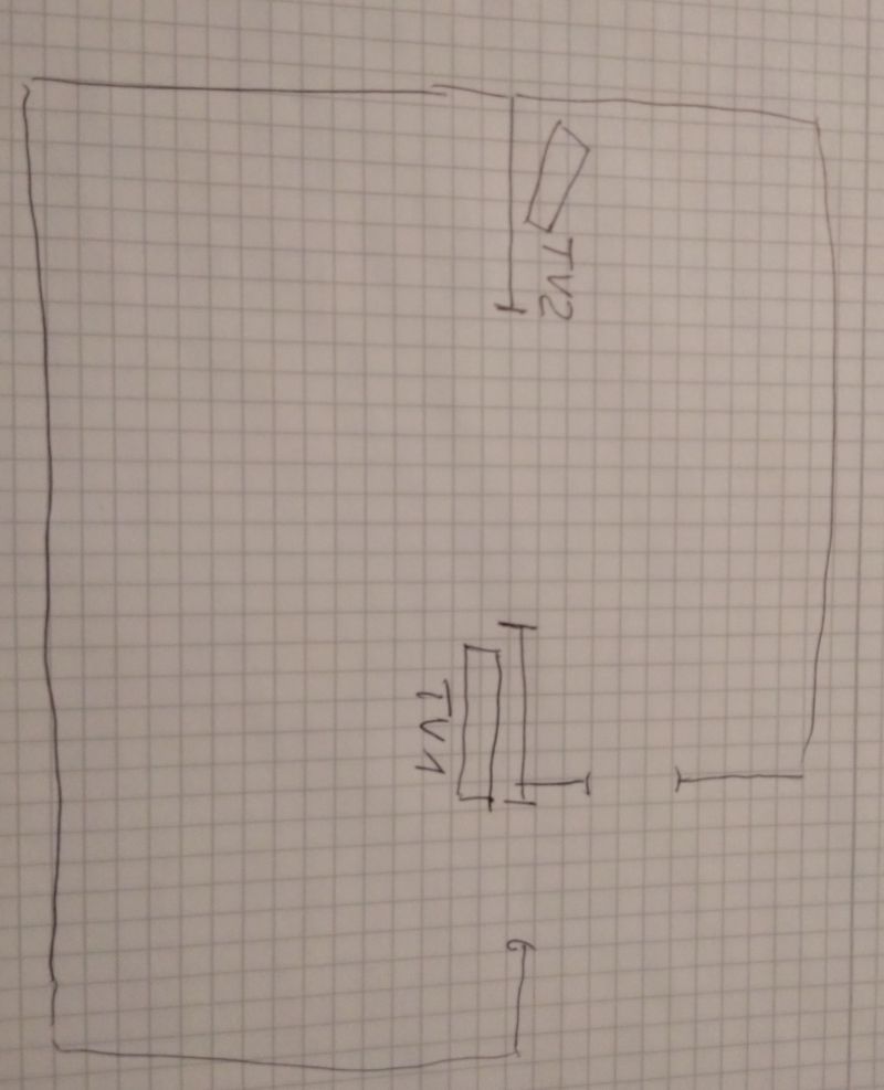

Moin, Tja, wo kriege ich Film her? Negativ, Dia, hat doch alles keine Sau mehr. Die Linse klingt erstmal gut aber das Datenblatt gibt so rein gar nichts her. Was macht das Ding? Ich habe mal eine Skizze der Situation angehängt. Das dürfte so selten gar nicht sein. Ideal wäre natürlich, im Protokoll den Dingern "Fernseher01", "Fernseher02" zuweisen zu können, geht aber nicht. Ich habe jetzt die Blende noch etwas optimiert. (3D-Druck, wird mit Teppichklebeband montiert). Hier sieht das schon ganz gut aus aber das muss ich vor Ort testen. Gruß, Norbert

imho benötigst du Bündelungan Sender und Empfänger bei deiner Konstellation, eine Reflexion an der gegenüberliegen Wand genügt. Um einen Fehler zu erzeugen. Alternativ einen IR Kodekonverter basteln und direkt vor einem der beiden TV platzieren und gegen Fremdbelichtung Kapseln. Dann kannst du eine Universalfernbedinung so benutzen, dass verschiedene Kanäle verwendbar sind. Namaste

Julian B. schrieb: > Die Tür zumachen? "Einraum-Haus"? Ein grosser Raum, alles ohne Türen...? Ich würde mal versuchen an den Fernsehern "Scheuklappen" anzubringen, so dass man die Geräte nur noch von relativ "eingeengt vorne" bedienen kann. Vielleicht auch eine kleine Röhre vor den IR-Sensor Man nehme z.B. einen schwarzen Abstandshalter, bohre den möglichst weit auf und ganz durch, dann flanscht man den da vorne ran. so guckt der Sensor in die Röhre und kriegt nichts mehr von allen Seiten bombardiert.
