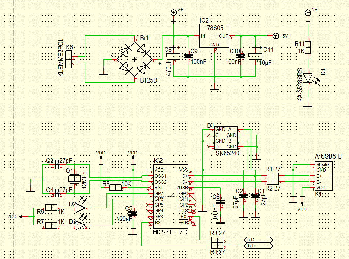

Hey Leute,
ich habe ein Problem. Mein Atmega324 startet wenn ich nur COM2
anschließe.
Wie kann ich Hardware/Software mäßig verhindern das nur über
Stromversorgung und nicht über Serielle Schnitte oder andere Interface
startet?
Mit freundlichen Grüßen
Patrick_cpp
Du hast keinen COM2, du hast höchstens einen virtuellen COM2 und
versorgst dein Gedöns über USB. Ein paar Dioden und etwas grössere
reihenwiderstände in TX, RX sollten hefen.

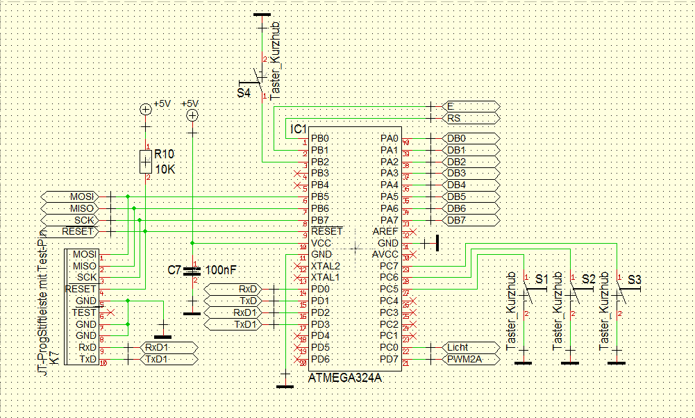

OP
Hallo Leute,
Entschuldige das ich ich nicht noch mal gemeldet habe.
Ich hatte erst jetzt die Zeit um eure Vorschläge zu testen.
Ich habe an COM2 RxD1(PD2) und TxD1 (PD3) die Leitung getrennt und 10K
zwischen gelötet. Und ich habe die Widerstände R3 und R4 von 27R auch
10K ersetzt.
Jetzt startet mein Atmega324A und LCD-Display nur über Stromversorgung
Mit freundlichen Grüße,
Patrick_cpp
