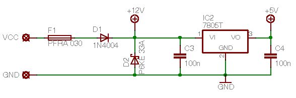

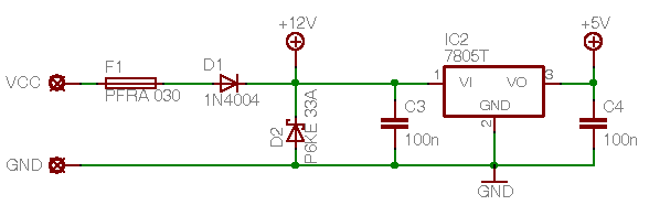

Jetzt noch die Frage, ob diese Schutzschaltung so funktioniert, wie ich
das will. Also den 7805 vor Vcc > ca. 30V schützen. Leider gibt mein
Netzteil nur 30V ab, so daß ich das nicht mit dem vorhanden P6Ke 33A
testen kann. Wäre ja doof, wenn meine Schutzschaltung nachher nicht
schützt...
