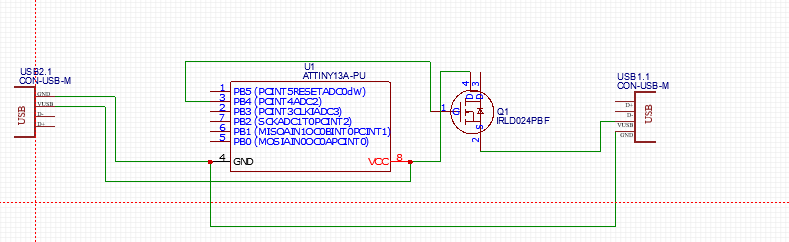

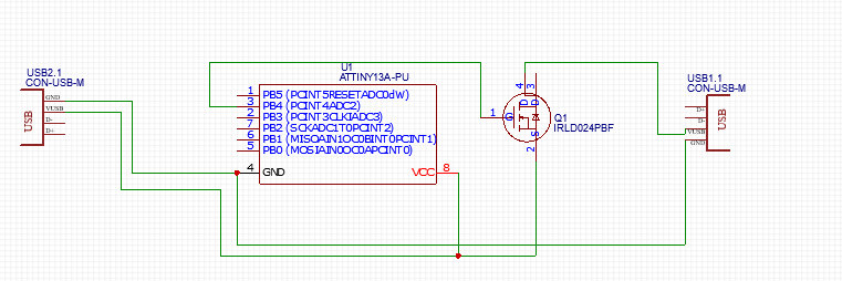

ich hoffe ihr könnt mir einen Tip geben.
Ich hatte die waghalsige Idee mir eine "Zeitschaltur" für meine USB
betriebene Weihnachtsbeleuchtung zu bauen. Leider komme ich nicht
weiter.
Aufbau ist USB Male=> Attiny13 => Mosfet=> USB Female.
Bei meinem ersten Aufbau hatte ich 1,8 Voltage Drop über den Mosfet.
Habe lange gesucht, und dann den Mosfet Drain und Source getauscht. Seit
dem habe ich "nur" noch 0,6 Volt Voltage drop, aber der Mosfet ist
dauerhaft durchgeschaltet. Auch wenn ich das Gate manuell auf GND ziehe.
Bitte um Ratschläge.
