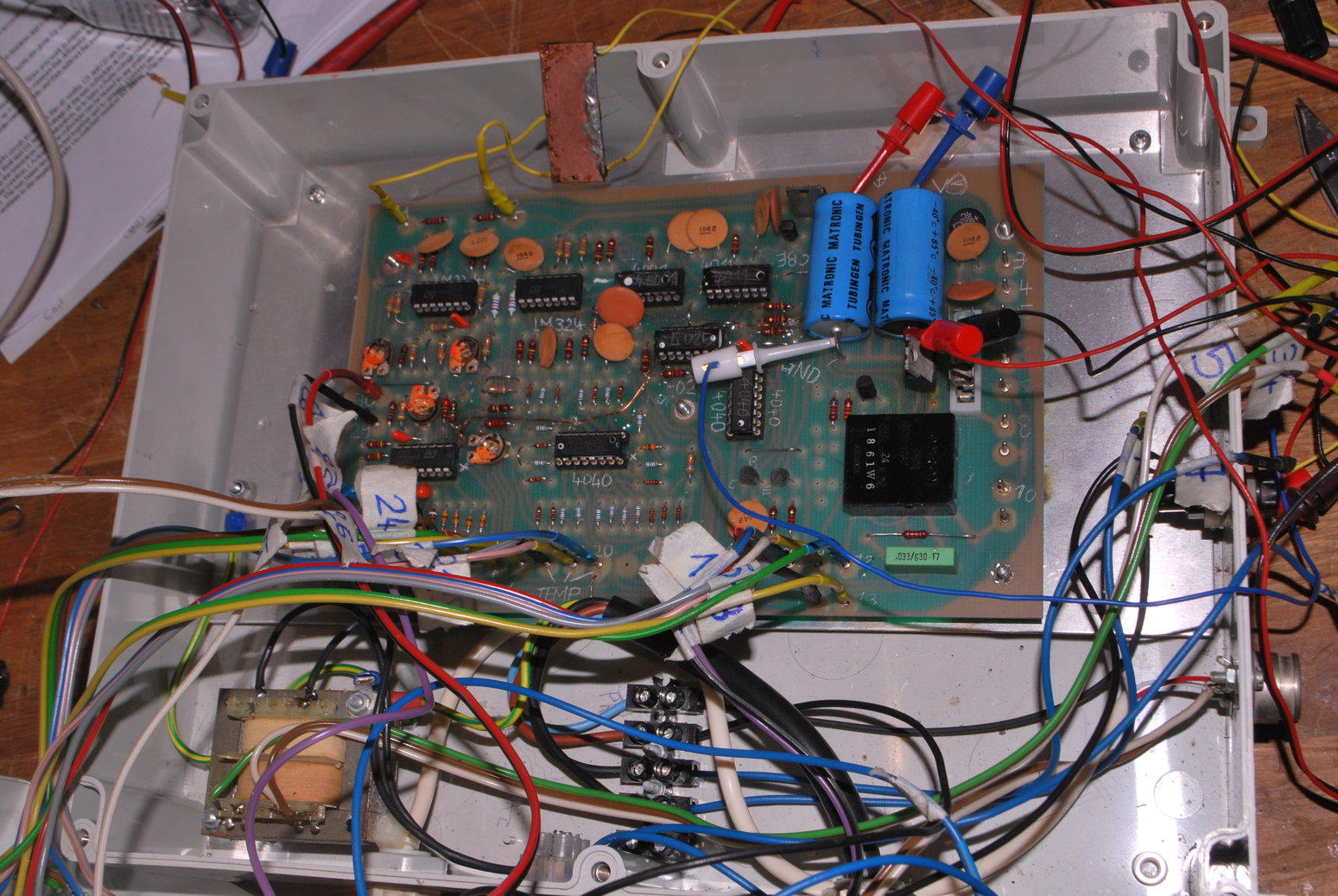

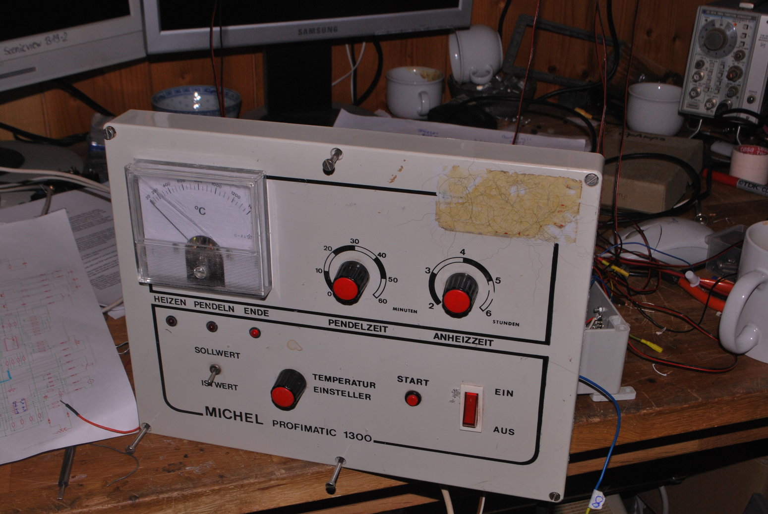

Schaltplan von meinem Projekt der letzten Tage:
Reverse Engineering und Reparatur von einem Keramikofen mit Michel
Profimatic 1300 Steuerung. (Brauche das Ding um Alu-Bronze zu
kochen/giessen, für Reparatur von einer meiner Fräsen). Natülich relativ
günstig und defekt gekauft, um Geld zu sparen ;-D.
Fehler: Istwert wurde nicht angezeigt und FI ist rausgeflogen, wenn
Heizung an.
FI war einfach, Schutzleiter abklemmen und Ofen ausheizen, da die
Ofensteine feucht waren und die 220V in den Heizspiralen den Fehlstrom
verursacht haben. Sobald der Ofen trocken ist, kann man den Schutzleiter
wieder anklemmen.

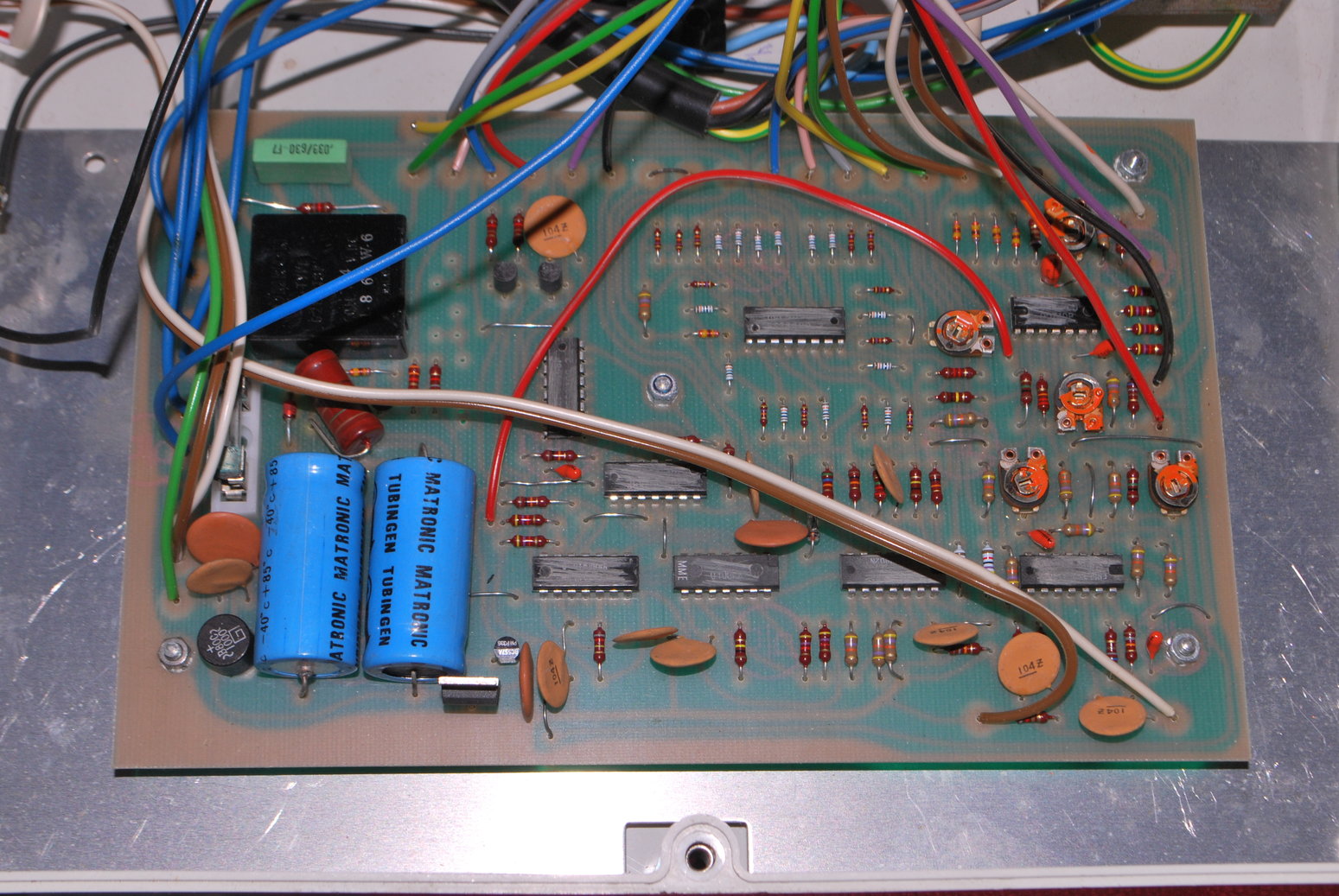

Defekte Ofensteuerung war schwieriger, da der liebe Hersteller so
freundlich war und die Chips abgekratzt hat. Hat mich aber nicht
gehindert, das rauszuknobeln :-) Als Dank dafür gibt's jetzt den
kompletten Schaltplan für die Chinesen zum Nachbauen ;-D
 Im Prinzip 3x LM324 und ein bisschen 4000er Logik. LM324 A1 ist
Instrumentenverstärker fürs Thermoelement. LM324 A2 ist Schmittrigger
Heizung Ein/Aus und hat Istwert/Sollwert als Eingang. Verstärkt
ausserdem den CD4040 DAC (D5), der die Anheizrampe erzeugt. LM324 A5
erzeugt variable Clock für CD4040 DAC (D5) für Anheizzeit und die
variable Clock für CD4040 (D4) Pendelzeit-Timer. Restliche Logik ist D1:
CD4001-Quad-NOR, D2: CD4011-Quad-NAND und D3: CD4025-3x3Input-NOR.
Fehler war eigentlich nur, dass der 1. LM324 futsch war, vermutlich
wegen Fehlstrom auf dem Thermoelement. Die Zener für die negative
Opamp-Spannungsversorgung war auch futsch, hab die durch einen 7906
Linearregler ersetzt.
Hab ausserdem das Thermoelement falschrum angeklemmt, sodass der
Schmitttrigger im LM324 A2 2x possitiven Eingang bekommen hat (vom Poti
und vom Thermoelement, verstärkte Thermoelement-Spannung muss negativ
sein, sonst funtzt's nicht).
Den Digitalteil hab ich nicht genauer analysiert, kann daher sein, dass
da auch noch Fehler drin sind.
