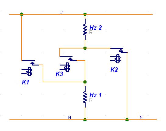

Gast #5647889
dies war mein Lösungsansatz:
                                  _
                             K3a | |
                                 |_|
                    E1            |              E2
                     .-.          _/              .-.
                  /-( X )----+--o/  o----------+-( X )--+--- N
                  |          \--o _/o--------- | -------/
                  |          K3b |_|           |
          _|_  \  o                    _|_  \  o
         |_/_|- \                     |_/_|- \
       K1  |     \.                 K2  |     \.
                  o                            o
22
23
24
                  \----------------------------+------------ L
25
(created by AACircuit v1.28.7 beta 10/23/16 www.tech-chat.de)
Ansteuerung:
Heizung 1 volle Leistung: K1 + K3b
Heizung 2 volle Leistung: K2
H1 + H2   volle Leistung: K1 + K2 + K3b
Reihe H1+H2 1/4 Leistung: K1 + K3a
Zu vermeiden sind:
K2 + K3a + K3b

Gast #5647952
freitag schrieb:
> Ich habe diesbezüglich (rein Fachlich) darauf hingewiesen daß die 3Rel.
> Lösung relativ unschön ist und man sie eigentlich nicht einsetzen
> sollte.
> Als Hinzsche Antwort kam darauf ein dümmliches, bezugsloses Nein ohne
> jegliche weitere Einlassung.

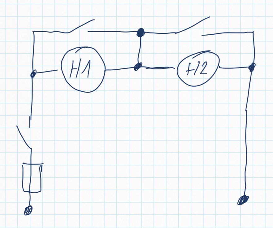

#5648011
freitag schrieb:
> Die Sache war ja so, daß Herr Hinz gleich in der ersten Antwort
> behauptete 3 Relais würden genügen, ohne jedoch eine entsprechende
> Schaltung zu zeigen.
Hinz hat nur auf die Frage des TO geantwortet.
hinz schrieb:
> Captain Jack schrieb:
>> So wie ich es erkenne werden mind. 4 Relais benötigt. Stimmt das?
> Nein, drei reichen.
Und die Frage war korrekt beantwortet. Der TO hat nicht eindeutig
geschrieben ob auch beide Heizungen gleichzeitig! volle Leistung bringen
müssen. Und dann reichen 3 Relais aus.
Der Nachteil bei 3 Relais mit je nur einen NO-Kontakt ist das es bei bei
falscher Relaiskonstellation zum Kurzschluss kommt.
Hinz gehört aus meiner Sicht zu den Usern die i.d.R. vernünftige und
hilfreiche Kommentare abgeben.
Weil das Thema auch nicht ganz ernst gemeint ist darf es auch mal kurze
Antworten geben?
Es gibt noch eine weitere Variante mit 3 NO. Ebenfalls mit der Gefahr
das ein Kurzschluss auftreten kann. Dabei überbrückt jeweils ein Kontakt
eine Heizung.
Murks ist diese Schaltung auch!!!

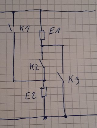

Gast #5648297
Thomas schrieb:
> Habs grad gesehen, meine Schaltung ist mit der vom Freitag identisch.
> Note 1 - setzen, weitermachen.
Aber Du hast viel sauberer gezeichnet und auch sinnvoller beschriftet
(k1 schaltet Heizung1, k2 schaltet Heizung2). Muß mir dringend eine
sorgfältigere Arbeitsweise angewöhnen.:-)

#5648984
freitag schrieb:
Trotzdem ist Deune Zeichnug übersichtlicher.
