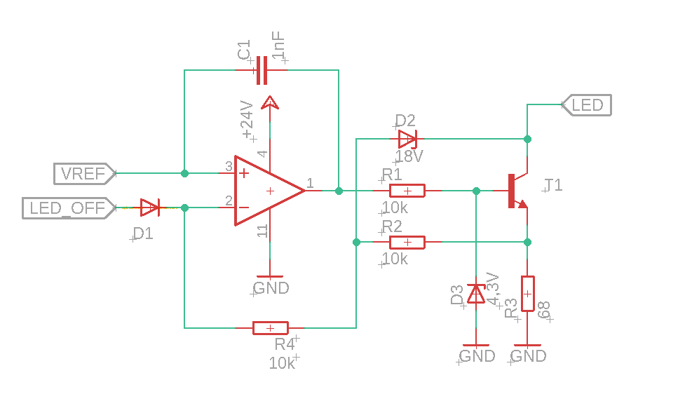

ich hab hier eine Schaltung zum Betrieb von LEDs, welche ich gerne
verstehen möchte. (Ich weiß, es gibt viele verschiedene Varianten das
anders zu lösen. Es geht mir allerdings darum, diese Schaltung zu
verstehen.)
Ich bin kein Experte in der Analogtechnik und hoffe es kann mir hier
jemand auf die Sprünge helfen.
Vref = 0 bis 0.7V (sollwertvorgabe)
LedOff = 0 oder 5V (5V schaltet die LED über einen µC aus)
LED = hier hängen 1x5 LEDs oder 2x5LEDs (dh 2 mal 5 SerienLEDs in
parallel ... das ist für mich dann etwas unverständlich)
Meinem Verständnis nach sollte die Schaltung in etwa so funktionieren:
OpAmp versucht den Ausgang zu verändern um die beiden seinen neg.
Eingang auf Vref anzupassen. Ausgang steuert den Transistor. Der Strom
wird über R3 gemessenund dient am negativ Eingang als Vergleichsspannung
-> daher ergibt sich die Stromregelung. C1 definiert die Zeitkonstante
der Regelung??
Wozu dient D3? Ein Schutz gegen Überspannung an der Transistorbasis,
wenn Vref zu hoch wird?
Wozu dienen R2, R4 und D2 ?? LED_OFF auf 5V gezogen wird, liegen am neg
Eingang etwa 4,3V an -> ist höher als pos Eingang -> Ausgang ist Masse
-> Transistor sperrt -> dann bleibt ein gewisser Reststrom über D2, R2
und R3 gegen Masse an den LEDs ... wozu?
Vielleicht kann mir jemand auf die Sprünge helfen. Vielen Dank schon
mal.
Gast #5650946
Die dient als Strombegrenzung. Sobald die Spannung an R3 zuzüglich von
U_BE von T1 größer als die Zenerspannung wird, klaut die dem Transistor
den Steuerstrom.
#5650982
Inno schrieb:
> welche ich gerne verstehen möchte.
Nicht jedes Teil daran ist zu verstehen, manches ist nur Quatsch.
Inno schrieb:
> Wozu dient D3?
Verhindert daß der OpAmp mehr als 53mA durch die LED fliessen lässt,
z.B. im Einschaltmoment.
Begrenzt die Spannung über den Transistor auf 18V. Nutzlos.
Ganz besonders abenteuerlich ist aber C1. Durch ihn funktioniert die
Schaltung überhaupt nicht.
Üblich ist diese Beschaltung:
  +-47k--+----------------------+--o +24V
  |      |                     LED
1kPoti--|+\ LM321               |
  |     |  >--+--1k---+--------|< NPN (BD137 wegen Verlust 24V*0.05A)
  |  +--|-/   |       |         |E
  |  |   |    |       |BC547    |
  |  |   |   1nF      >|--100R--+
  |  |   |    |      E|         |
  |  +---(----+--10k--(---------+
  |      |            |        10R
  +------+------------+---------+--o
Der BC547 übernimmt die Überstrombegrenzung wenn man die LED anklemmt.
Gast #5651150
Vielen Dank für deine Hilfe.
Also das die Schaltung funktioniert, steht für mich außer Frage. Ich
habe sie auf eine PCB vor mir liegen. Ich habe jetzt nicht jeden
einzelnen Strompfad auf der Platine analysiert. Aber die Bauteilanzahl
stimmt überein. Somit gehe ich davon aus, dass der Schaltplan stimmt und
auch alles bestückt ist.
Ich hatte bereits die Vermutung, dass D2 als Schutzbeschaltung für den
Transistor dient (falls jemand über LED eine höhere Spannung einspeist
(unabsichtlich natürlich)).
Was mich allerdings am allermeisten irritiert, ist die Tatsache, das die
an LED einmal 5 LEDs und einmal 2x5 LEDs(parallel) angeschlossen werden
können.
(Die zweite Variante kann ich leider nicht ausprobieren ... Allerdings
sind die Stecker so ausgeführt.)
Dann müsste sich der Strom doch Teilen und ich hab nur mehr den halben
Strom durch die LEDs.
Kann sich das jemand erklären?
Gast #5651304
Die Begrenzung "über den Transistor" sehe ich nicht, eher das Gegenteil:
Wenn am Kollektor über 18V auftauchen, dreht die Stromquelle zu.
Schwierig ist, gegen welche Betriebsbedingung die schützen soll. Könnte
schützen, wenn man oben 24V hat und die LEDs kurzschließt.
Würde man die Z18 weg lassen, bräuchte man trotzdem noch einen der R2 /
R4, damit LED-Off nicht durch den Emitterwiderstand belastet wird.
Vermissen tue ich den Angstwiderstand in Reihe zu D1.
> können.
Das Ding heißt Stromquelle, also ist es relativ egal, ob eine LED oder 5
LEDs dran hängen - der Strom bleibt gleich.
2x5 LEDs(parallel) ist Pfuscherei, da die Aufteilung des Stroms auf die
beiden Reihen nicht definiert ist. Tausende Bastler und Millionen
Chinaprodukte schalten LEDs parallel, meistens geht es gut - dennoch
widerspricht es den Grundlagen der Halbleitertechnik und gehört sich
nicht.
