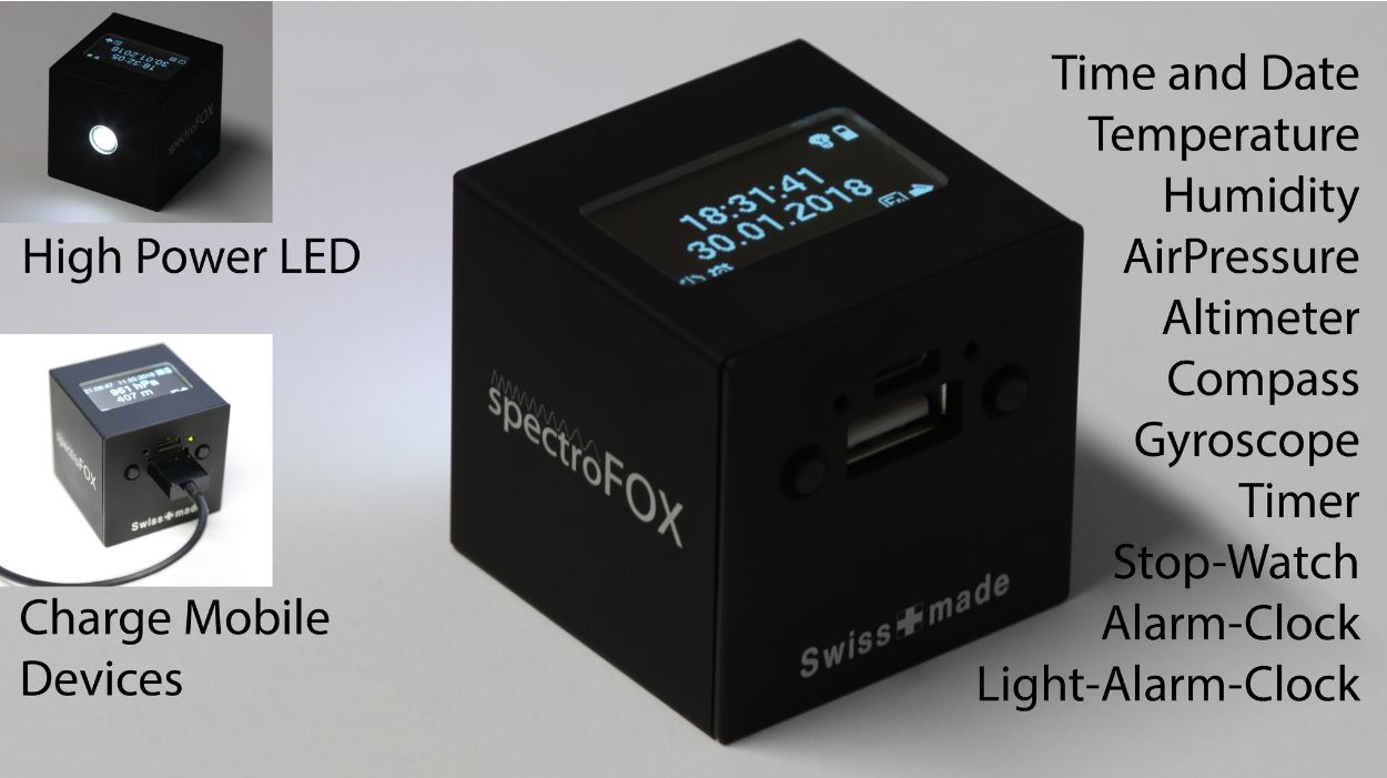

Hallo Zusammen,
die letzten 2 Jahre habe ich damit verbracht ein Gadget Würfel zu
entwickeln.
Dieser ist nun auf Kickstarter und es gibt auch eine Development
Version, wo man selber programmieren kann.
https://www.kickstarter.com/projects/1895615037/c700-gadget-cube
Die Development Version hat auch einen SD-Karten-Slot und Rx und Tx Pin
für ein GPS.
Verbaut ist:
- ATMEGA644PA-AU drinnen mit 16Mhz Quarz
- Luftdrucksensor
- Temperatur un Luftfeuchtigkeitssensor
- Echzeituhr
- Hall-Effekt-Sensor 3 Achsen
- Beschleunigungssensor +/- 2-8g
Liebe Grüsse
Alain

Hallo Alain,
interessanter Würfel.
Ganz viele Informationen fehlen noch auf der Seite.
* Logging auf SD-Karte möglich? Welches Format?
* Batterielaufzeit, Ladezeit
* Um wieviel Prozent kann die Powerbank ein aktuelles Handy laden?
* Helligkeit der LED
* Kann man den Würfel selbst programmieren?
* Ist dein Programm OpenSource oder gibt es wenigstens ein
Minimalprogamm, das die komplette Hardware anspricht? Am Besten inkl.
Toolchain.
Was mir auf der Kickstarterseite fehlt sind konkrete Anwendungsfälle.
Also wo kann man den Würfel einsetzten und damit Zeit oder Geld sparen.
Nur zum herumspielen sind 110 € doch etwas teuer.
Vielleicht auch ein Angebot für 3 Würfel, z.B. 340 CHF.
Noch kann man den Würfel als Last-Minute-Weihnachtsgeschenk in Form
eines Gutscheins vermarkten.
Gestaltung der Kickstarterseite:
* Den Satz mit den 50CHF würde ich weglassen.
* Für das Video Sprecher(in) engagieren.
* Die FAQ und Kommentare sind leer. Sieht alles sehr verlassen aus.
* Eine eigene Website macht auch etwas her.
Viele Grüße
Esko

Danke Esko für das Feedback.
SD Karte habe ich angesprochen erfolgreich.
Die Speicherung ist aber noch nicht implementiert da nur in der
Development Version vorgesehen.
Die Hälfte des Würfels ist ein LiPo mit 3.7V@1700mAh.
Damit kann man ein kleine Geräte ganz laden oder grössere Geräte
teilweise. Es ist keine PowerBank, aber liefert genügend Power für
Gadgets unterwegs und für die %-Ladung die man drigend benötigt beim
Reisen.
Die LED hat 1W bei 100% = ca. 5h Brenndauer.
C700 On 0.08W = ca. 70h
Off über Spezialschaltung 0.1mW = mehr als ein Jahr
Betrieb Lichtwecker 2-6Wochen jeden Tag benutzt (Abhängig von der
Weck-Lichtdauer)
Den Würfel kann man selber programmieren. Mit einem AVR Programmer und
Arduino IDE.
Den Code kann ich mitliefern, muss das aber noch mit den Libaries
anschauen. Ansosten gibt es mein Code und die Referenzen auf alle
Libaries die benötigt werden.
Der Preis ist hoch ja. Jedoch für das was man bekommt fair.
Alleine wenn man die Platinen z.B. in einem PCB-Pool fertigt und die
Teile selber drauf lötet kommt das viel teurer... und ein Gehäuse und
Akku etc. hat man dann noch nicht.
Danke für die Verbesserungsvorschläge ich werde das anschauen.
Gruss Alain
