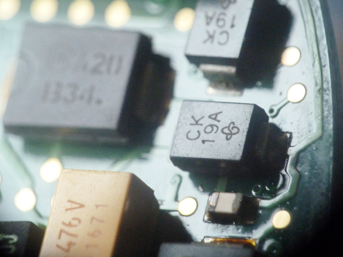

Diode SMD Code CK 19A
OP #5657939
kann mir jemand bei der Identifizierung der abgebideten Diode helfen?
Auf der Platine sind 3 dieser Dioden verbaut. 2 davon sind in beide
Richtungen hochohmig. Meine Suchmaschinenbefragung war bisher leider
erfolglos. Die Datecodes der anderen Bauteile lassen auf
Herstellungsjahr 2011, 2012 schliessen.
Danke und Gruß
Michael
OP
Es sind wohl tatsächlich bidirektionale SMB Suppressordioden.
Ich habe eine mit dem Multimeter gemessene Diodenstrecke fälschlich
einer dieser Dioden zugeordnet. Nach auslöten der Diode war die
Diodenstrecke auf der Platine aber immer noch da. Die ausgelötete Diode
ist in beide Richtungen hochohmig und schaltet am Netzteil bei ca. 37V
durch. Die Dioden sind daher wohl alle OK.
