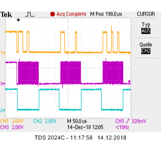

ich versuche gerade das LCD Display EA DIP203-4 per SPI mit einem f28335
zu betreiben. Bisher allerdings relativ erfolglos, da das Display, bis
auf eine funktionierende Hintergrundbeleuchtung, noch gar nicht reagiert
hat.
Ich habe versucht das SPI-Beispiel aus CodeComposerStudio so anzupassen,
dass immer ein Datenbefehl, wie in der SSD1802 Dokumentation Seite 27

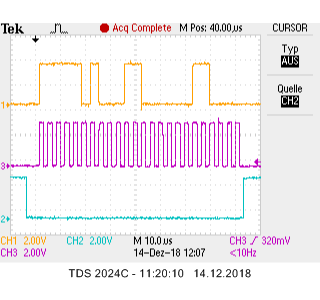

dargestellt, an das Display übertragen wird. Habe auch mit dem Oszi
überprüft, was am Eingang des LCD ankommt und das müsste eigentlich so
passen, siehe Bilder.
Bin dann die Initialisierung aus der Dokumentation durchgegangen und
habe ein einzelnes Zeichen gesendet, worauf das Display aber gar nicht
reagiert hat. Den Code habe ich angehängt.

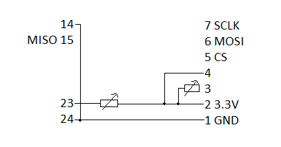

Sende ich vielleicht die falschen Befehle, oder habe bei der Beschaltung
einen Fehler gemacht? Die Lötbrücke für SPI ist geschlossen.
Über Tipps und Hilfe wäre ich sehr dankbar.
