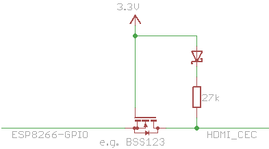

ich verstehe diese sehr einfache Schaltung nicht. Es handelt sich um den
CEC-Bus. Hierbei ist der Bus (mit Pullups) HIGH. Will ein Device
"schreiben" so zieht es den Bus nach LOW.
Ich wollte einfach einen Pin einer "Blue Pill"
(TM32F103C8T6 STM32 Billig Board) nehmen. Das scheint aber keine
gute Idee zu sein.
Fragen:
1. Warum kann ich beim I2C einen Pullup und eine GPIO nehmen, beim CEC
aber nicht?
2. Was macht das Mosfet (wie heisst dieser "Schaltungstyp" eines
Mosfets)?
3. Warum ist da eine Zener-Diode in dieser Richtung?
4. Was waere schlimm daran einfach einen GPIO Pin zu nehmen (und evtl.
einen 27k Pullup)?

Zu 1.
Ein GPIO für I2C ist pauschal generell die falsche Wahl. Auch bei I2C
darf der Pin nur als Open Drain betrieben werden.
Zu 2.
Der Mosfet sorgt dafür, dass deine Schaltung vom cec bus entkoppelt ist,
wenn sie aus ist. Dadurch werden latch-up Effekte etc. Vermieden.
Zu 3.
Das wird eher eine Schottky Diode sein.
Die sorgt dafür, dass sich der pull-up nich in einen pull-down
verwandelt, wenn die Spannung nicht anliegt.
Zu 4.
Das würde prinzipiell schon gehen, sofern die 3V3 immer anliegen. Wenn
die nicht mehr da sind,  wird der Bus blockiert.
Wenn der GPIO als push pull konfiguriert ist werden andere Teilnehmer
blockiert
