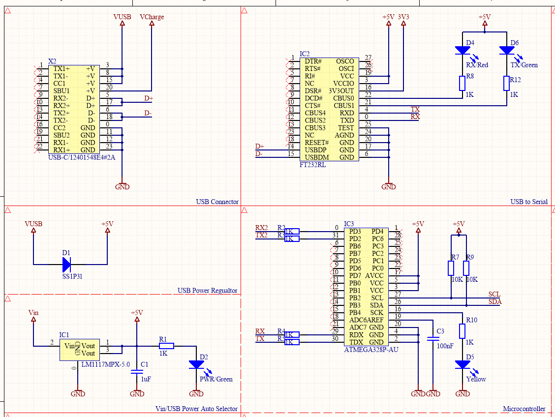

Guten Abend meine lieben Genies im Internet
Ich habe einen kleinen Fake des Arduino Nanos gemacht habe aber leider
keine ahnung wie ich den Atmega jetze Programmieren soll.
Ich habe mal alle Einstellungen in der Arduino IDE ausprobiert hat aber
nichts funktioniert.
Ich habe mal ein Screenshot des Shemateils, welches ich aufgebaut habe,
angehängt. Zu bemerken ist das ich einfachheitshalber kein USB-C adapter
sondern direkt ein Mini USB-B Kabel dran gelötet habe. (Werden ja
sowieso nur die Powerleitungen und Data gebraucht)
Bevor ihr sagt das es doch einfacher wäre ein Arduino zu nehmen, ja ihr
habt recht, aber mein Chef will eine eigene Leiterplatte machen da noch
ein Lora Chip draufkommt.
Ich danke jedem der mir helfen kann von ganzem Herzen!!!

Da fehlt noch ein kleines Häuflein Abblockkondensatoren.
Und ja, der Bootloader fehlt wohl noch.
Bedenke: Das Original hat einen Quarz/Resonator.
Dessen Fuses darfst du also nicht unreflektiert übernehmen.
... die Frage nach dem Bootloader ist absolut berechtigt, aber dieses
allein ist noch nicht alles:
Ich sehe nirgendwo einen Quarz, das Arduino Framework ist imho. komplett
auf einen 16MHz Takt ausgelegt.
Um einen Bootloader zu flashen (und entsprechende Fuses setzen zu
können) wäre es ratsam, es würde ein ISP ausgeführt sein (MISO, MOSI,
CLK und RST). Hierrüber könnte über einen externen Programmer der Chip
auch ohne Bootloader programmiert werden.
Soll das Ding über einen Bootloader programmiert werden, fehlt auch noch
die Beschaltung vom FTDI (DTR) über Kondensator zum ATmega. Der DTR löst
bei einem Upload zuerst einen Reset des ATmega aus, dieser springt in
den Bootloader.
Wenn innerhalb einer Zeitspanne keine Uploaddaten vom Host (PC -
Arduino-IDE) kommt, wird der Bootloader verlassen und ins momentan
gespeicherte Anwenderprogramm im ATmega gesprungen und somit ausgeführt!
Summa summarum:
- Quarz fehlt
- ISP Schnittstelle zum flashen des ATmegas fehlt (und damit die
Möglichkeit des aufspielens eines Bootloaders)
- Resetleitung von DTR (FTDI Chip) zu ATmega fehlt
Damit hast du zwar recht, aber es ist auch ziemlich einfach eine
passende Board Definition zu finden, oder selber eine anzulegen.
Ein bisschen Sorgfalt ist da schon nötig. Aber Raketentechnik ist das
nicht.
stimmt, aber wenn ich den Schaltplan so sehe, bezweifle ich, dass der TO
weiß was er macht. Entweder ISP Schnittstelle, oder
 (und)  Bootloader (von der Hardware her, ich weiß das softseitig nicht
beides gleichzeitg geht). Es wäre ein einfaches, die DTR Leitung über
100 nF mit Reset zu verbinden (dort 10 kOhm PullUp).
Einfach eine Elektronik zusammwn zu kloppen und ein USB Stecker und dann
wundern warum es nicht gehr. Der Arduino Bootloader (auch Optiboot) ist
im Netz ewig oft beschrieben. Auch der Vorgang, wie er gestartet wird.

Was du da gezeichnet hast, ist kein Schaltplan, sondern eine Zumutung.
Oder ein Suchbild.
Wenn man die Chips schon so darstellt, wie sie physisch aussehen, dann
doch bitte alle mit den richtigen Pin-Nummern in der richtigen
Reihenfolge.
Es fehlen Abblock-Kondensatoren, lerne was das ist.
Und lies das Datenblatt des Spannungsreglers, der braucht mehr und
andere Kondensatoren.
Erkläre mal, was Du dir bei R2 bis R5 gedacht hast.
Die Pull-Up Widerstände am I²C Bus sollten niederohmiger sein -
zumindest wenn du ihn mit maximaler Geschwindigkeit nutzen willst oder
in der Nähe von Funksendern verwenden willst. 4,7kΩ würden mir gefallen.
Es fehlt ein ISP Stecker.
Den Anschluss PC6 solltest du besser als /RESET beschriften, denn in
dieser Funktion brauchst du ihn. Folge den Empfehlungen aus dem
Datenblatt (Pull-Up Widerstand), damit er nicht auf Radiowellen
reagiert, welche die Leitung zum ISP Stecker empfängt (jede Leitung ist
eine Antenne).
Wo gehen die Symbole 3V3 und VCHARGE hin? Enden die in der Luft?
Wo gehen RX2 und TX2 hin? Warum ist der USB Chip (links oben) mit nichts
verbunden?
Beide USB Anschlüsse fehlen. Ich sehe zwei Paare von D+/D-, die in der
Luft enden.
Bis daraus eine Leiterplatte wird, die man verantwortungsvoll in Mengen
unter die Leute bringt, wird noch viel Zeit verstreichen. Ihr seid
sicher besser beraten, fertige Module miteinander zu kombinieren - aber
nicht die billigen aus China, sondern von Firmen, die entsprechende
Gewährleistung bieten.
@stefanus Also mir ist bekannt das Schemas Normalerweise anders
Dargestellt werden. Jedoch habe ich es so designed das mein Chef es
eventuell verstehen kann. Da ich aber sehe das viele mein Schema
kritisiert haben (konstruktiv) nehme ich mir das zu Herzen und werde es
umdesignen. Weiter soll es zuerst mal ein Projekt sein und nichts was in
Massen Produziert wird.
Aber danke für die Info wegen dem I2C Bus.
